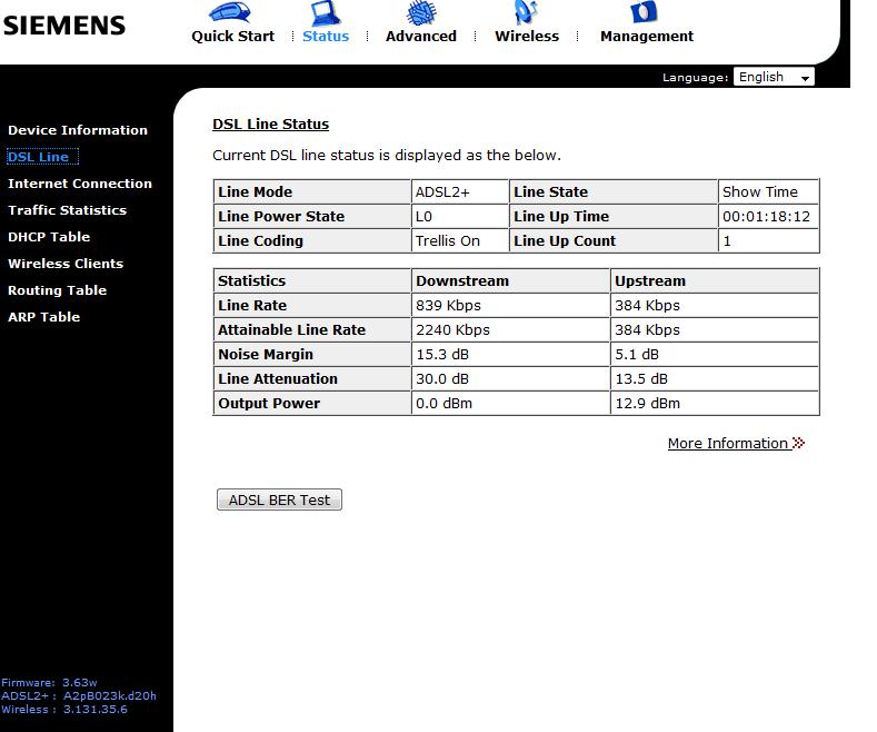

2. Έχω πάρα πολλές αποσυνδέσεις, ιδίως σήμερα, οπότε αγανάκτησα και είπα να γράψω αυτό το post. Είτε δεν θα πιάνει καθόλου γραμμή, είτε θα πιάνει γραμμή αλλά δεν θα μπορεί να συνδεθεί. Αν τους πάρω τηλέφωνο θα μου πουν πάλι να με πάρουν αλλού για να κάνουμε κάτι τεστ αλλά δεν υπάρχει άλλο τηλέφωνο (το κινητό όπως είπα δεν πιάνει εδώ οπότε δεν γίνεται να συννενοηθούμε... Πρέπει να τρέχω σε κάποιο γείτονα). Το ρουτεράκι είναι το Siemens SL2-141 που δίνει η Forthnet. Υπάρχει περίπτωση να είναι δικό του θέμα; Άμα είναι να το πετάξω να πάω να πάρω κανένα σοβαρό δλδ... Από τη Forthnet όταν κάναμε ένα τεστάκι πριν τις γιορτές με ρωτήσανε αμέσως μήπως έχω τηλέφωνο General Electric ή Telco, γιατί λέει αυτά δημιουργούν προβλήματα στο δίκτυό της με αποσυνδέσεις και κάτι άλλα κουλά. Το άλλαξα με ένα TurboX αλλά πάλι τα ίδια (και χειρότερα). Το βγάζω από τη πρίζα, ανοιγοκλείνω το router και πάλι τα ίδια. Τι γίνεται επιτέλους;
Δείτε τα status που δίνει το Router. Πόσο καλά είναι;

πρέπει να βραχυκυκλώνει η γραμμή... ζήτα επιτόπιο έλεγχο τεχνικού, θα στείλουν οτετζή, αν είναι στο καφάο θα στο λύσει (ίσως να μπορεί να σε φέρει κ από άλλο καλώδιο απο το καφάο ως εσένα ή έστω να αλλάξει κάποιο φθαρμένο τμήμα εκει μέσα) κ αν δε το λύσει μετά θα στείλουν δικό τους και αν επιβεβαιώσει τη βλάβη περιμένεις κανα 2μηνο για αλλαγή 2κλονου... αν στην κάνουν...
καραμπινάτο βραχυκύκλωμα έχεις
με καλό att και μάπα upstream μην την ψάχνεις....
να σου στείλουν τεχνικό να απομονώσει την καλωδίωση σου και να πάρει μέτρηση
πόσο και αν συγχρονίζει στην εισαγωγή/box
αν εκεί είναι οκ, πρέπει να αποκαταστήσεις κάτι εντός σπιτιού

Μόλις έφυγε ο τεχνικός. Ήρθε, έκανε τσάκα τσάκα τις μετρήσεις του από το κουτί του ΟΤΕ (μες στη βροχή το παιδί) και βγάλαμε συμπέρασμα οτι το πρόβλημα είναι κάπου 1800m από εδώ, συμπληρώσαμε μια δήλωση βλάβης και μου είπε οτι τώρα βρέθηκε το πρόβλημα και θα διορθωθεί εντός 2-3 εργάσιμων. Και παραπάνω να ναι, εντάξει, το θέμα είναι οτι βρέθηκε τι φταίει...

edit: Ξαφνικά εκτινάχθηκε το Line rate στα 10000+kbps!!! Αλλά μου είπε οτι θα ξαναπέσει.... :(

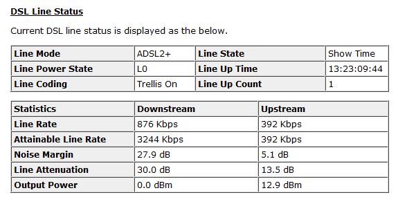

Ακόμα περιμένω.... Ουδεμία όρεξη έχω να τους πάρω για (n+1)ωστή φορά τηλέφωνο, n>10. Τουλάχιστον έχει να αποσυνδεθεί 14 ημέρες αλλά προχτές είχα πάλι συνακροάσεις ενώ η ταχύτητα παραμένει κολλημένη στα 876Kbps. Έστω οι ταχύτητες (αν και πλέον έχω βαρεθεί και μου ρχεται να τους βάλω τις φωνές και να απαιτήσω ό,τι πληρώνω, αλλά τι φταίει και ο υπάλληλος; ). Το στέλνουν στον ΟΤΕ, το γυρνάει πίσω, παραμένει το πρόβλημα, το ξαναστέλνουν κτλ κτλ. Δεν με ενδιαφέρει τι σχέση έχουν με τον ΟΤΕ, εγώ τη Forthnet πληρώνω και απαιτώ να λυθεί το πρόβλημά μου. Η ΕΕΤΤ λέει για 20 μέρες. Πάνε 1-2 μήνες από την πρώτη αναφορά του προβλήματος...
Τι προτείνετε να κάνω; Έχουν περάσει ήδη πάνω από 20 μέρες από τότε που ήρθε ο τεχνικός και κάναμε την αίτηση, οπότε υποθέτω παίζει πλέον και η δυνατότητα της καταγγελίας (καλά, εδώ και καιρό παίζει αλλά δεν έχω κρατήσει συγκεκριμένα στοιχεία από την επικοινωνία με τη Forthnet). Άραγε υπάρχει περίπτωση να μου στείλουν το ιστορικό αν το ζητήσω; (εδώ μάλλον γελάμε).

με ταχυτητες <1ΜBps και το internet προβληματικο χαρακτηριζεται και μπορεις να πιστωθεις και γι'αυτο ακομα.
