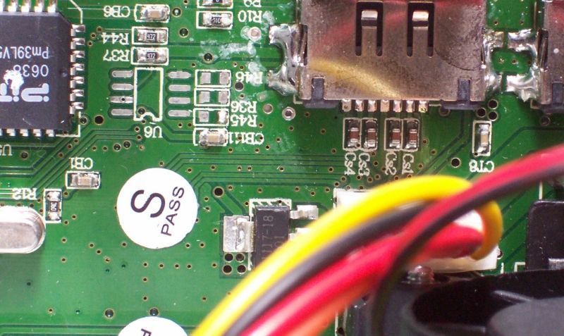

Στο σπίτι του dellman αποφασίζω να ρίξω μια δεύτερη ματιά στο περιεχόμενο. Παρατηρώ ότι στην συσκευασία δεν υπάρχει το κατσαβιδάκι που δίνει η ACRyan. «Θα το ξέχασε ο τεχνικός» σκέφτηκα. Κανένα πρόβλημα. Ανοίγω την θήκη με ένα άλλο και τι να δω; Τα πάντα.
Λείπει ένα αυτοκολητάκι πάνω από ένα chip. Υπάρχουν σημάδια κόλλας που δείχνουν ότι έχει αφαιρεθεί.
Έντονα σημάδια ηλεκτροκόλλησης στις SATA θήρες.
Έντονη μυρωδιά καμένου.
Η πρόσοψη είναι διαφορετική από αυτήν στις φωτογραφίες του προϊόντος (δεν το πρόσεξα αρχικά).
Το serial number που η ACRyan βάζει κάτω από το bay των δίσκων, εσωτερικά στην θήκη, είναι άσχετο με το μοντέλο που εγώ αγόρασα.

Σας αφήνω με μία φωτογραφία από την πλακέτα της «νέας» θήκης που μου δώσανε.
