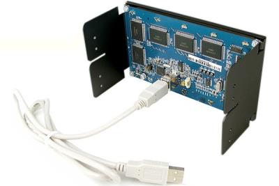

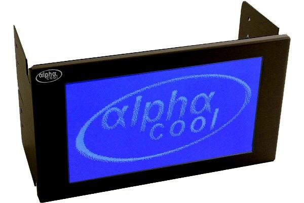

voudas Ιανουάριος 16, 2009 #41 Ιανουάριος 16, 2009 απ΄όλα έχω αν τα βρω... χαρακτήρων έχω κ έτοιμες με παράλληλο ΑΛΛΑ καμία δεν είναι με inverted colors γτ δεν είχα υπομονή να μου φέρουν το παπαριλίκι για το κύκλωμα του negative voltage... παίζει κ μία αλλά σιγά μη γουστάρεις τα ετοιματζίδικα:to_pick_ones_nose:
kallileo Ιανουάριος 16, 2009 #44 Ιανουάριος 16, 2009 H λυση με το USB ειναι καλη γιατι αλλιως ειναι καπως δυσκολα τα πραγματα με τα Vista 64+LCD Smartie και παραλληλη...αλλα ετσι προχειρα που το εψαξα πρεπει να καποιες υπαρχουν λυσεις.
