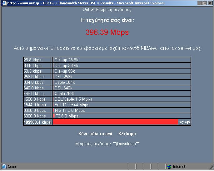

Έχω connx 4mb.Είμαι πολύ υπομονετικός οπότε δεν με πειράζουν τα σκαμπανευάσματα
Καθαρά απο περιέργια και μόνο:
Adsl.gr speed test:
score 3560kbbs

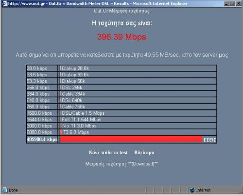

Out.gr speed test:
Ε,δεν περίμενα ποτέ κάτι τέτοιο ούτε για πλάκα,έλιωσα!
speedtest.net
Το τελευταίο με το up δεν μου άρεσε και πολύ
