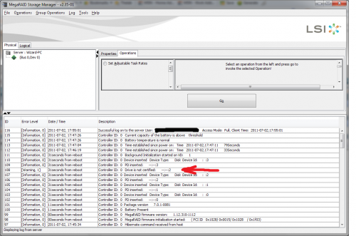

Πάω να αντιγράψω αρχεία μεγέθους ~1GB στο raid5 και κάπου στο 80% σταματάει, το παραθυράκι λέει "Time remaining: Calculating...". Αφού έμεινε εκεί ~ 5' μετά μου έβγαλε error ότι δε μπορεί να συνεχίσει την αντιγραφή γιατί το αρχείο χχχ.χχχ δεν υπάρχει. Ανοίγω το MyComputer και ο δίσκος δε φαίνεται καν. :wall:
Αυτό που φαίνεται στο log τι μπορεί να σημαίνει;;;
Αυτό το "Drive is not certified" και εμένα μου το βγάζει, αλλά παίζει κανονικά και το RAID5 μου και το RAID0 μου.
Το "drive is not certified" το εμφανιζει και σε μενα συνεχεια για καθε drive ξεχωριστα.

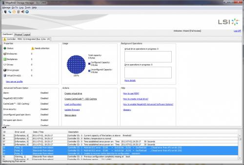

Αφού λοιπόν έχασε το raid, αναγκαστικά τον κάνω reboot. Μετά μου βγάζει πάλι τα γνωστά error "Multibit ECC error detected...". To κλείνω, βάζω το καλώδιο στη μαύρη θύρα και τον ανοίγω πάλι. Τα ίδια και δεν προχωράει κιόλας, μένει στο μήνυμα. Βγάζω εντελώς τους δίσκους, κάνω boot και ξεκινάει, μπαίνει στα Win.
Αυτό μου βγάζει το καινούριο MegaRaid console:

Έβαλα άλλο καλώδιο, στη μαύρη πόρτα. Έσβησα το RAID και το έστησα από την αρχή. Το φτιάχνει, κάνει initialize, φτιάχνω partition και πάω να αντιγράψω κάποια δεδομένα... Τζίφος. Μετά από 8-10", χάνει πάλι το partition και μετά δε βλέπει το virtual disk καθόλου. Στο boot τα ίδια, δε φορτώνει το bios του controller και στα Win δείχνει να μην έχει devices...
Τα έχει παίξει... κρίμα... περιμένω να έρθουν οι άλλοι δύο... ο ένας σε θυρίδα, ο άλλος στο pc.... :shout:
