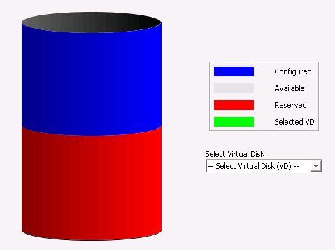

Ανεβάζω και μια εικόνα να δείτε πως φαίνεται ο κάθε δίσκος... απλά δεν με αφήνει να εκμεταλλευτώ τον επιπλέον χώρο... :...:
Όπως το βλέπω, υπάρχει μεγάλη πιθανότητα το πρόβλημα που έχω να οφείλεται σε αδυναμία του Perc... Όπως λένε οι περισσότεροι, το online capacity expansion αφορά στην προσθήκη δίσκων και όχι στην αντικατάσταση με μεγαλύτερους - άντε να δω τώρα πως θα πάρω Backup 7Tb για να ξαναφτιάξω το Volume :wall:

Άλλαξα όλους τους δίσκους από 1ΤΒ σε 2ΤΒ έναν έναν και όλα πήγαν μια χαρά... Έκανα φυσικά rebuild μετά από κάθε αντικατάσταση δίσκου και έλπιζα στο τέλος να μου δώσει τον διαθέσιμο χώρο για χρήση... Όπως βλέπεις όμως στην εικόνα δεν είναι διαθέσιμος και δεν έχει κάποιο τρόπο για να τον εκμεταλλευτώ.
Δεν είναι διαθέσιμος από τον controller ούτε για να φτιάξω δεύτερο Virtual Disk αλλά ούτε και για να μεγαλώσω αυτό που ήδη έχω... απλά ο παραπάνω χώρος πάει χαμένος εκτός και αν ξαναφτιάξω φυσικά από την αρχή όλα τα Volumes που σημαίνει όμως ότι θα πρέπει να βρω τρόπο να πάρω backup 7ΤΒ :wall:
Αν κατάλαβα καλά αυτό είναι capture από το Physical του δίσκου, οπότε φαίνεται ότι αναγνωρίζει τον μεγάλο δίσκο αλλά δεν τον δίνει διαθέσιμο. Έτσι είναι σε όλους τους δίσκους ?

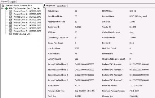

Αν μπορείς ανέβασε και ένα capture από τα Properties του Perc5 στο Physical μήπως βοηθήσει...
Ναι το ίδιο είναι σε όλους τους δίσκους.... και δεν δίνει πουθενά κάποια επιλογή να χρησιμοποιήσω με κάποιο τρόπο τον επιπλέον χώρο...
Ανεβάζω και την εικόνα από τα propertier του controller...
