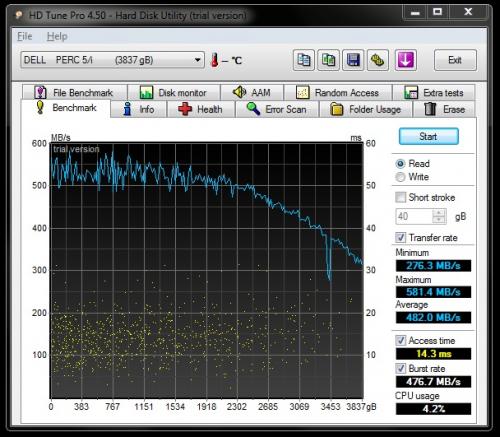

Έτρεξα το HT Tune για 3 savvio 15K.1 σε RAID 0
Οι δίσκοι είναι στις 15.000 RPM, οι επιδόσεις είναι απίστευτες. Τους έχω σαν temp (internet temporary files, windows temp, κατάλογος για τα downloads από Jdownloader κτλ) επειδή δεν μειώνεται η απόδοση με το γράψε-σβήσε, όπως συμβαίνει στους SSD.

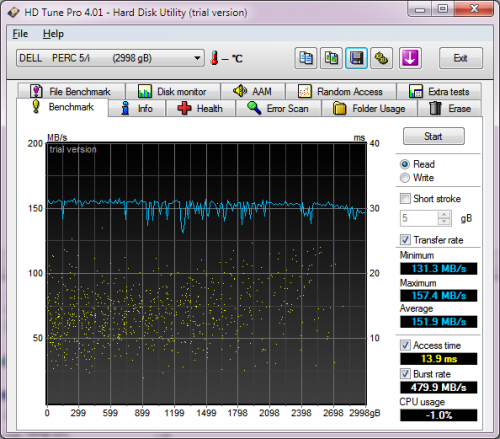

Ορίστε και ένα benchmark με 4x1TB Seagate 7200.12 σε RAID 5
Το -1.0% δεν ξέρω γιατί το εμφανίζει αλλά δεν με χαλάει.

sdim, το raid5 σου ειναι πολυ αργο για το hardware που εχεις, και απο την καμπυλη κιολας ειναι προφανες οτι υπαρχει κατι σαν ταβανι στα 160mb/s .... Η πρωτη μου σκεψη ηταν οτι μπορει να εχεις βαλει τον perc σε pci-e x1 θεση, αλλα και παλι 250mb/s θα τα ειχες...
Επειδη περσι τετοια εποχη ειχα ακριβως το setup σου, θα επρεπε στο read να εχεις περιπου 330mb/s average.

Να και ενα read benchmark με τους 7 δισκους πλεον :

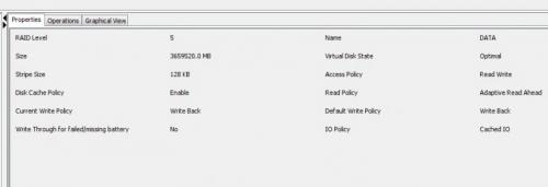

Τεσπα , δώσε κανα info με τις ρυθμίσεις σου αν μπορείς να δούμε τι γίνεται

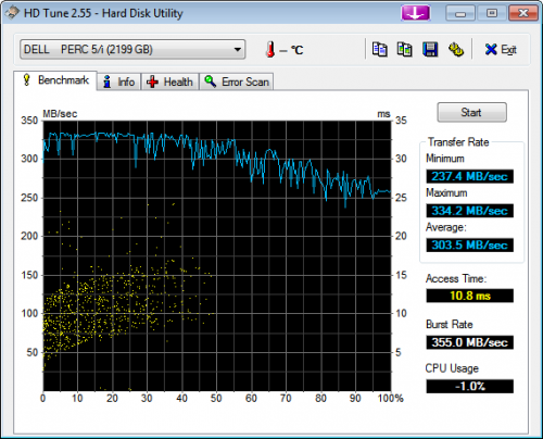

Απλα οι μετρησεις με 5 και 6 δισκους γινανε με hdtune 3.5 που δεν εβλεπε πανω απο 2199gb partition αρα ειναι στο αρχικο και γρηγοροτερο κομματι των δισκων. Οποτε δνε ειναι συγκρισιμες με την παραπανω μετρηση (στο average read τουλαχιστον.....το max μπορεις να το συγκριν0εις).
Για να εξομοιωσω καπως τη μετρηση του hdtune 3.5 με το 4, εβαλα και στο τελος μια μετρηση με 7 δισκους και shortstroking 2199gb...οποτε αυτη ειναι συγκρισιμη με τις 2 μετρησεις των 5 και 6 δισκων...
Raid5 - 5 Disks :
Raid5 - 6 Disks :
Raid5 - 7 Disks :
Οπως βλεπεις υπαρχει μια σταθερη αυξηση περιπου 100mb/s με καθε προσθηκη δισκου...

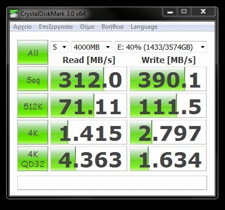

Λοιπόν το HD tune και εδώ βγάζει υψηλά νουμερα. Όμως το crystal disk mark βγάζει άλλα.
Επειδη στο συστημα που έχω τον perc , έχω και Raid 0 στον ich9 με 5 δισκους , στην αντιγραφή μεγάλων αρχείων τα πραγματικά transfer rates συγκλίνουν με αυτά του Crystal mark.
το crystaldisk γενικα δε το πολυεμπιστευομαι. Ειναι χρησιμο ειδικα για SSD επειδη μετραει ταυτοχρονα σε διαφερτικα μεγεθη αρχειων και μπορεις να βγαλεις συμπερασματα για το πως θα συμπεριφερθει στο λειτουργικο πχ, αλλα το γεγονος οτι μετραει write σε partition με δεδομενα, το κανει αρκετα αναξιοπιστο στα ματια μου (εφοσον μιλαμε για μηχανικους δισκους). Ο λογος που το hdtune δε μετραει write αν δεν ειναι κενο το partition ειναι για να μπορει να μετρησει σε ολο το ευρος του δισκου και να φτιαξει μια αξιοπιστη καμπυλη. Το crystal προφανως δε το ενδιαφερει αυτο, και στους μηχανικους ειναι θεμα....στους SSD οχι, αφου ουτως η αλλως εχουν σταθερη αποδωση. Αν πχ εγω τωρα μετρησω το write με το crystalmark στο raid5 μου, εφοσον εχο 7.6/8.3gb κατηλειμενα, εχει κανενα νοημα να μου δειξει τι κανει στο τελευταιο πιο αργο κομματι? Στο read δε ξερω πως συμπεριφερεται βεβαια...
Αυτο που προσπαθησα να κανω και ειναι οσο πιο κοντα στην πραγματικοτητα γινεται, ειναι το εξης. Εφτιαξα ενα ramdrive 4gb που προφανως εχει τρελη ταχυτητα για να μην υπαρχει Bottleneck εκει, και να δοκιμασω να μεταφερω ενα αρχειο 3gb απο και προς το raid5 μου. Αλλα δε μπορω να εντοπισω καποιο utility που να μετραει στατιστικα κατα τη διαρκεια της μεταφορας για να εχω ακριβεις χρονους κλπ. Ας πουμε με το χερι και χρονομετρο, μετρησα 7.8sec να μεταφερθει το αρχειο απο το raid στο ramdrive και περιπου 9sec για το αντιστροφο. Νουμερα που οδηγουν σε περιπου 340-400mb/s αλλα ειναι τρελα αναξιοπιστα γιατι υπαρχει μεγαλο σφαλμα, και φυσικα δε ξερω το 3gb αρχειο ποσο κοντα στην αρχη των δισκων ειναι γραμμενο...
ΥΓ: επισης, σχετικα με την εικονα του crystal που εβαλες, ειναι απιθανο σε raid5 να εχεις μεγαλυτερο write απο read...

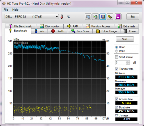

Δεν φταίει το PCI-e. Οι savvio πιάνουν 288ΜΒ/sec.
Έχεις υπ'όψιν τι μπορεί να φταίει;
update: Μόλις έτρεξα ξανά το hd tune και ανέβηκε στα 334MB/sec. Δεν ξέρω τι έφταιγε αλλά όλα καλά τώρα. Μόνο το access time με χαλάει, διπλάσιο από τους savvio.
