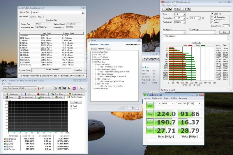

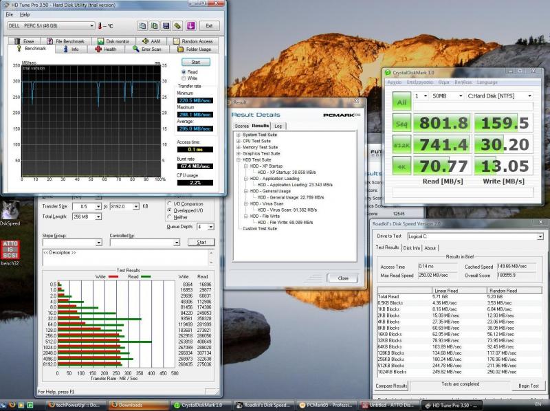

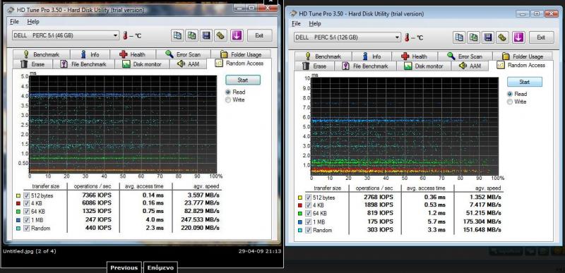

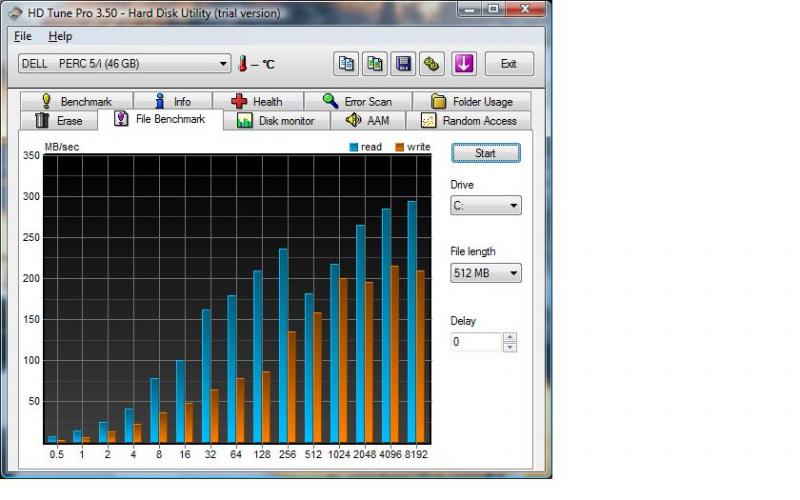

Παντως σε αλλα benches που ετρεξα βλεπω μικρη εως τεραστια βελτιωση στα read (το crystalmark τρελαθηκε!!!:p:P:P) και περιπου τα ιδια στα write. Μονο στο hdtune pro βλεπω πτωση οπως ειπα και παραπανω (που ειναι και το μονο που με ανησυχει) και στο pcmark ειδικα στο hdd general usage (απο 80->20) και στο virus scan (απο 400->90). Τα βαζω εδω ολα μαζι και αυριο θα ξαναβαλω τους δισκους στον ich10 για να δουμε και ακριβως.
Παντως αν υπαρχει καποιος με perc και ssd (κατα προτιμηση χωρις jmicron controller - ξερω ζηταω πολλα - ) και ετρεχε ενα random access στο hd tune με bbu και ενα χωρις bbu θα του ειμουν ευγνωμον! Θελω να δω ποσο ρολο παιζει (αν παζει) και αν αξιζει τα ~50e μεταφορικα για αμερικη και πισω
Χωρις BBU δεν ξερω αν θα σου κανω το χατηρι, αλλα εμενα για 3 σκληρους που εχεις μου φαινονται καλα τα αποτελεσματα σου στο συγκεκριμενο.
Βεβαια με πετυχαινεις σε περιεργη φαση οπου για καποιο λογο απο το 790GX στο Χ58 οι Samsung SLC παρουσιαζουνε αυξηση στα read και τρελλη πτωση στα write... (παντα πανω στον perc ητανε) και δεν εχω καταλαβει γιατι.
Αλλα σαν reference οτι βοηθεια σου δωσει.
2 samsung 64 SLC raid 0 @ perc (strip 128k, 4k cluster-vista def)
To εχω βαλει διπλα στο δικο σου screenie για συγκριση

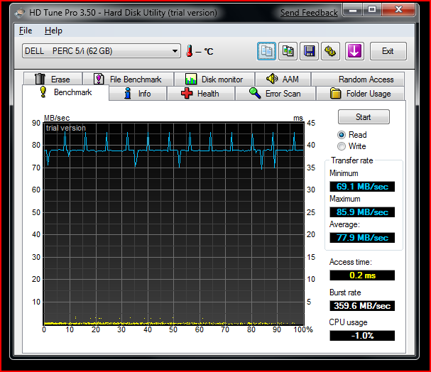

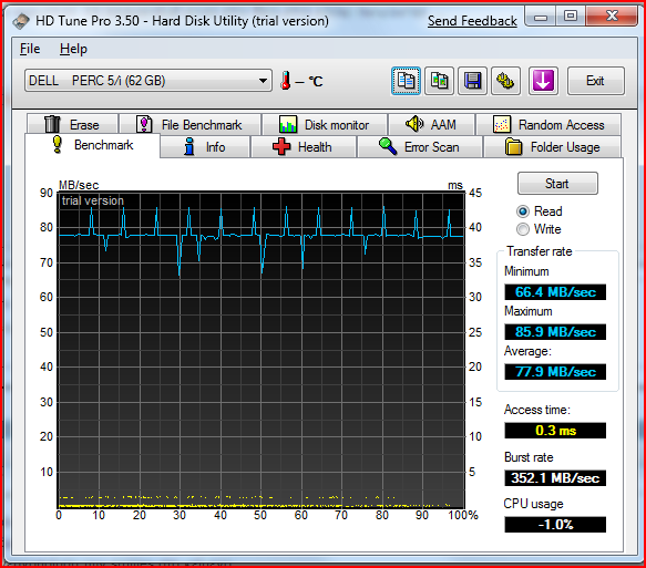

:S εγω εχω cap@80mb/s αλλα μονο στο ραιδ0....επισης, δε μ αφηνει μεσα απ τα win να κανω enable cache writing.
τι κανω λαθος;

Μιλάς για τον perc...?
Τι δίσκους έχεις στο raid0...?
Είσαι υπερβολικά χαμηλά με 80ΜΒ/sec...
1. Aν έχεις bbu τότε κάνε enable το write-back από το bios και το write cache από το MSM όπως είπε ο Chosen...
2. Αν δεν έχεις bbu πάρε...
3. Βεβαίωσε ότι η ταχύτητα του pcie που κάθεται ο perc είναι 8x...
4. Βάλε τελευταίους drivers και fw στον controller...
5. Βεβαιώσου από το MSM ότι οι δίσκοι είναι σε νορμάλ κατάσταση...
6. Αν οι δίσκοι είναι γεμάτοι ή πάνω από 80% μπορεί να έχεις το πρόβλημα με το fragmentation...
7. Αν κάποια στιγμή κάνεις κάποιο φορμάτ, ή μπορείς να κάνεις τώρα ένα backup, πέρνα το τελευταίο fw στους mtron (κάπου στο φόρουμ βόσκει το thread αυτό) και κάνε format τους δίσκους με το hdd erase...
εχω μπαταρια, write back σε βιος και στο megaraid ειναι οκ.
το σλοτ ειναι χ4
ολα τα αλλα ειναι οκ...
τα μτρον δε παιζει να χουν προβλημα, το πρωι ηταν στα 187 τωρα δε ξεπερνανε τα 80.

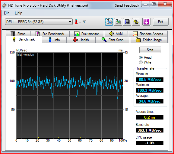

εβγαλα το read ahead και πιανουν 110.
γενικα στο hdtune βγαζουν πολυ περιεργα διαγραμματα...
σε αττο-κρυσταλ τα sequential ειναι στο θεο.στα αλλα πνιγονται ...
adaptive-no read-read ahead

Μηπως πειραξες την ΙΟ Policy? Βαλε direct io
@Voudas δικιο εχεις. Στο hdtune μου κοψε στο crystalmark οχι...
Έγινε επεξεργασία από _Chris_
πειραξα ο,τι υπηρχε, εβαλα, εβγαλα, σλοτς, καρτες, λειτουργικα.απ την προηγουμενη παρασκευη παλευω αλλα δεν...
τωρα ειμαι παλι στον ονβοαρδ...καρφωτα 190...τι να πω..τεσπα

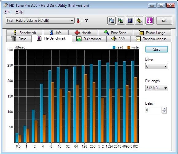

Τους ξαναβαλα στον onboard:
Αυτο που βλεπω ειναι οτι για <128k block με τον perc εχω σημαντικη μειωση στις επιδωσεις και σε read και σε write.
Απο εκει και πανω πες περιπου ιδιο read και σαφως καλυτερο write.
Στην ιδια λογικη και οι iops. Στα 4κ και 512bytes ICH10 is the winner! 1mb αλλα και random o perc ειναι λιγο καλυτερος..
Στο pcmark ο ich10 φαινεται καλυτερος ακομα και στο write...
Να πω την αληθεια εχω μπερδευτει λιγο και θελω τα σχολια σας.
