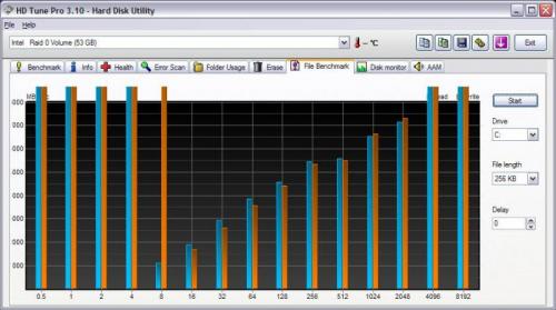

Βασικα η ερωτηση ειναι περισσοτερο για να δω γιατι μου βγαζει τρελα νουμερα το HDTune σε οτιδηποτε κατω απο file size των 16ΜΒ.
Ενημερωτικα το stripe που εχω ειναι 32ΚΒ οποτε συμφωνα με τους υπολογισμους σου πρεπει να βαλω 2Χ(3Χ32ΚΒ) αλλα επειδη 192ΚΒ file size δεν υπαρχει βαζω 256.
Παλι τα νουμερα ειναι αστρονομικα. Δεν ξερω γιατι.
Καταρχήν τι εννοείς αστρονομικά...? σε τι...? στο read test, στο write ή στο file benchmark...?
Αν είναι στο file αγνόησε το, γιατί δεν βλέπεις την πραγματική ταχύτητα του setup, αλλά του cache, οπότε αν είναι onboard controller είναι λογικό λόγο του τεράστιου bandwidth της μνήμης να βλέπεις τρελά νούμερα...
αυτό που κυρίως σε ενδιαφέρει είναι το read/write test...

Για το File benchmark μιλαω, το ανεφερα και πιο νωρις στο πρωτο ποστ.
Οριστε και μερικα sshots:
Η πρωτη φωτο δειχνει σιγα-σιγα πως ανεβαινει απο τα 100ΜB/s, στα 300ΜΒ/s, στα 700ΜΒ/s και στο τελος ξεφευγει στα 4.5GB/s αλλα μαλλον αυτο ειναι caching του controller.
Κωστή, τα file benches δεν τα εμπιστεύομαι καθόλου... ο perc τα ρίχνει όλα από το cache στο bus, οπότε είναι παράλογα τα αποτελέσματα... ιδού...:
