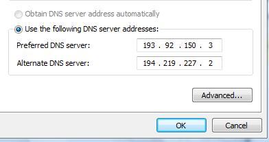

kreach Δημοσιεύτηκε Δεκέμβριος 18, 2008 #1 Δημοσιεύτηκε Δεκέμβριος 18, 2008 Γειά σας, έχω το 2play της Forthnet. Παρατηρώ τουλάχιστον μια φορά την εβδομάδα πως πέφτει το ιντερνετ. Πώς εξηγείτε οτι αλλάζοντας τους dns servers (βλ εικόνα) ξαφνικά συνδέεται κανονικά στο ιντερνετ??? Μήπως ο server της κρήτης* κάθε τόσο τα παίζει και για αυτό πρέπει να τον αλλάζω? Ή μήπως η Forthnet κάνει λαμογιές επίτηδες??? * Aπό εδώ βρήκα τους server.
Jaco Δεκέμβριος 18, 2008 #2 Δεκέμβριος 18, 2008 Απ' όσο ξέρω μπορείς να χρησιμοποιήσεις και dns servers που δεν είναι απαραίτητα του provider σου, απλά χρησιμοποιείς αυτούς επειδή είναι πιο κοντά (έχεις μικρότερο ping δηλ) και γίνεται πιο γρήγορα το resolving... δοκίμασε κάποιον dnss ενός άλλου provider στον οποίο έχεις καλό ping (δηλαδή εντός Ελλάδος πχ Otenet, vivodi κλπ) ή κάποιου στο εξωτερικό έτσι ώστε να δεις αν το πρόβλημα συνεχίζεται...
kataraman Δεκέμβριος 18, 2008 #3 Δεκέμβριος 18, 2008 Βαλε για DNS το Gateway του Router σου και θα δινει αυτοματα DNS απο εκει οσες φορες και να αλαξει και δινει και τους καλυτερους DNS servers...

ganastasiou Δεκέμβριος 18, 2008 #6 Δεκέμβριος 18, 2008 Οι dns αν provider είναι προσωπικοί,δεν μπορείς να κάνεις χρήση άλλων πάροχων,απλά παίζει ρόλο,το αν βάλεις στην σύνδεση σου στην τοπική σύνδεση απευθείας τον server χώρις να κάνει resolve μέσω ρουτερ.Σε αυτό παίζει ρόλο αν το modem/router κάνει resolve τις διευθύνσεις,αν δεν έχει αυτή την επιλογή τότε τους καρφώνεις απο το πισί σου.

kreach Δεκέμβριος 20, 2008 Author #11 Δεκέμβριος 20, 2008 Το οpen dns θα το δοκιμάσω, αλλά από άλλο pc - έχω γυρίσει σπιτάκι μου για διακοπές Με βάση το ποστ του Jaco, από τι στιγμή που το default του provider είναι καλύτερο γιατί να πάω σε οpen dns??? Όσο για το dns που βγάζει η εντολή ipconfig στο cmd, δεν δούλεψε ! Έπρεπε να είχα βάλει το ip address ... ? Στο pc που έχω στην αθήνα έχω βάλει για dns αυτό απο το ipconfig και όλα καλα. Eυχαριστώ πολύ παιδιά !
Jaco Δεκέμβριος 20, 2008 #12 Δεκέμβριος 20, 2008 Με βάση το ποστ του Jaco, από τι στιγμή που το default του provider είναι καλύτερο γιατί να πάω σε οpen dns???Άν εννοείς καλύτερο τα 50-60ms διαφορά, τότε για τα δεδομένα του Internet και της ταχύτητας των συνδέσεων που έχουμε δεν είναι κρίσιμο... είναι αμελητέος ο χρόνος, απλά ήταν παρατήρηση τεχνικής φύσης...Το καλό με την χρήση του openDns είναι αν έχει πρόβλημα ο dns server του provider σου, πχ αν πέφτει ή αν δεν ενημερώνει συνεχώς τον πίνακα με τις αντιστοιχίες... αν δεν έχεις πρόβλημα με το dns server του provider, δεν ξέρω αν αξίζει... εκτός και αν μου διαφεύγει και μένα κάτι...

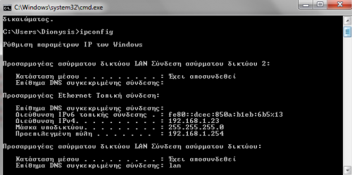

Zed Σεπτέμβριος 20, 2012 #20 Σεπτέμβριος 20, 2012 Γεια σας καινούργιος εδω στο χώρο του TheLab.gr . Σας βρήκα μεσο google γιατι ειχα ενα θεμα με το H/Y και την σύνδεση. ( δεν δημιουργισα νεο ποστ αφου υπαρχη αυτο) Εχω ενα παρομιο σχεδων προβλημα. Το θεμα ειναι οτι με κατι φιλους μου μαζεβομαστε για Lan σπιτι μου και επειδη ειμαστε πανω απο 5 ατομα βαζουμε και ενα παλιο ρουτερ να λειτουργει ως switch. Το θεμα ειναι οτι πειραξαμε της ρυθμισεις απο το Η/Υ ( Δηλαδη πηγαμε πινακας ελέγχου > Δίκτυο και Internet > Κέντρο δικτύου και κοινής χρήσης > Τοπικη σύνδεση > ιδιοτητες > Πρωτόκολλο Internet Εκδοση 4( TCP/IPv4 ) και αλλαξαμε εκει το DNS και το ip { τα δεδομενα τα βρεικαμε απο το cmd εντολη ipconfig . Τωρα ομως που ξαναπαταω την εντολη μου λεει πως το DNS εχει απενεργοποιηθει με αποτελεσμα στο δικο μου υπολογιστη να κατεβαζω με 500 ενω οι φιλοι μου στην ιδια συνδεση αλλα με τα δικα τους PC με 1Μb +++ . Ξερετε μηπως τι πρεπει να κανω για να το διορθώσω ;; ευχαριστω. Eχω router THOMSON TG585 v7 με σύνδεση forthnet
