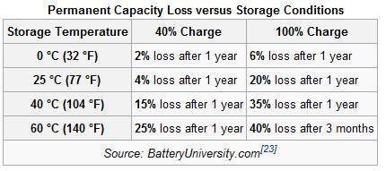

Shadow Keeper Δεκέμβριος 15, 2008 #7 Δεκέμβριος 15, 2008 Αυτό που κάνουν στις μπαταρίες λιθίου πιάνει και βοηθάει στην διατήρηση της αρχικής χωρητικότητας της μπαταρίας...όπως δείχνει ένας ενδεικτικός πίνακας παρμένος από την wikipedia Το άρθρο εδώ -> http://en.wikipedia.org/wiki/Lithium-ion_battery

Shadow Keeper Δεκέμβριος 15, 2008 #10 Δεκέμβριος 15, 2008 Καλά αυτό με το ψυγείο είναι πιο πολύ για αποθήκευση μπαταριών παρά για μπαταρίες που προορίζονται για τακτική χρήση..(πχ μια 2η μπαταρία που έχω για το pda και την έχω για ταξιδάκια ή σε φάσεις που δεν θα έχω μπρίζα εύκαιρη, αυτήν έχει νόημα να την βάλω στο ψυγείο)...απόψυξη δεν χρειάζεται, μην υπερβάλουμε τα ψυγεία είναι 4-8 βαθμοί (δεν λέω κατάψυξη)...απλώς την σκουπίζεις με ένα χάρτακι για την υγρασία...Τέλος σκεφτείτε αυτό λειτουργεί και ανάποδα...όταν έχεις το laptop μόνιμα στο ρεύμα...και βαράει 50αρες βαθμούς και η μπαταρία είναι μόνιμα στο 100%...κόβεις σημαντική διάρκεια ζωής, η οποία αν δεν αλλάζεις laptop κάθε χρόνο έχει την σημασία της
