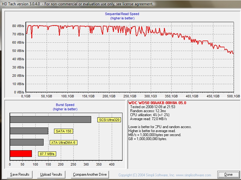

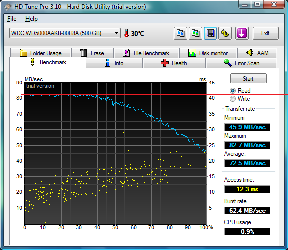

papatsonis Δημοσιεύτηκε Δεκέμβριος 9, 2008 #1 Δημοσιεύτηκε Δεκέμβριος 9, 2008 Το αυτό.., πήρα προχθές εναν WD5000AAKB για να καλύψω ενα άδειο ATA slot.. , και τόσο στο HDtach, όσο και στο HD Tune , βλέπω να έχει τελικιάσει στην αρχή στα 80κάτι ΜΒ/s.Είτε σαν IDE στο Jmicron της Gigabyte X38-DQ6, είτε σαν "sata" με το Serillel2 (που το θυμηθηκα εε ?) πάνω σε Jmicron/ICH9R στην αρχή βλέπω το ίδιο περίεργο πράγμα(με μικρές διακυμάνσεις από σύνδεση σε σύνδεση).Χρησιμοποιώ τους 8.6.1007 οδηγούς (αν βοηθάει) και μέχρι και Vista έβαλα δοκιμαστικά , χωρίς να δω βελτίωση.. .Υπάρχει τρόπος να "ξεμπουκώσει" το ICH ???(για το jmicron βέβαια δεν έχω εξήγηση)Στα ss του HDtach ..που κράτησα απο τα ΧΡ -θα τα επισυνάψω μόλις βρω ευκαιρία- αν συνεχίσω την καμπύλη νοητά, έπρεπε να ξεκινάει με γύρω στα 100mb/s και βρήκα αρκετές αναφορές για "ICH9 cap ~80mb/s) Y.Γ.> Δεν έχω και κάνενα δίσκο sata που να ξεκινάει από αρκετά ψηλά (120mb/s π.χ.) ώστε να δω με σιγουριά αν είναι επαναλήψιμο , ή είναι τελικά του δίσκου "προβλημα" (ΑΤΑ100? ή οτιδήποτε άλλο) Υ.Γ.2> επισυνάπτω και ένα HDtach run από τα Vista , που φαίνεται ακόμη καλύτερα ο "κοφτης"
