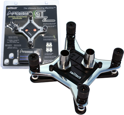

vasi Δεκέμβριος 6, 2008 #5 Δεκέμβριος 6, 2008 αν καταληξεις προς μερια Swiftech Waterblock ,προτιμησε το νέο Apogee GTZ δες εδώ:http://www.hwbox.gr/showthread.php?t=2066
l_satsok Δεκέμβριος 6, 2008 #6 Δεκέμβριος 6, 2008 μα το GTZ αναφερει το παιδι στην αρχη,εκ παραδρομης ειχα στο μυαλο μου το GTX.οκ φιλε Kokolikos,ανακαλω,τα blocks που διαλεξες ειναι κορυφαια,αυτα παρε.τα ψυγεια μονο μπορεις να αλλαξεις με καποιο αλλο τριπλο και ισως την αντλια.για τις αντλιες διαβασε αυτο: Laing D5 - 2 Revesion 2 12v DC Pump for Quiet high performance water cooling systems. This is the highest performance yet quietest water pump on the marketit's the top OEM pump used form profesional water cooling manufactures such as Danger Den AKA DD D5, AKA, Swiftech MCP655, Laing D5, But really it's all thesame pump manufactured by Laing taking on diffrent nick names.
