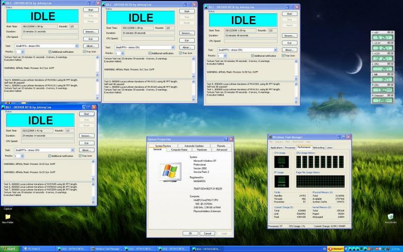

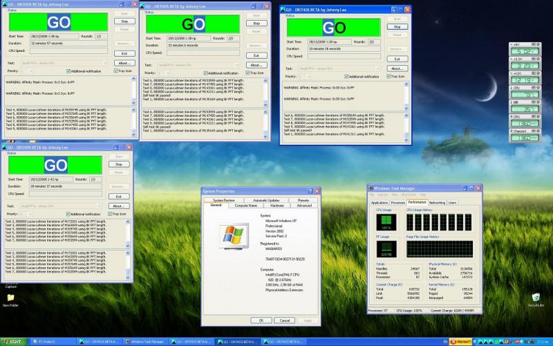

magiarti Δεκέμβριος 28, 2008 #176 Δεκέμβριος 28, 2008 4 orthos ταυτόχρονα ρύθμισα από το task manager από 2 cores το καθένα 19 Χ 200 3,8 GHz 30 λεπτά και κάτι σταθερά στους 73 βαθμούς από την αρχή του τεστ μέχρι το τέλος.Το σταμάτησα αλλα πριν κοιμηθώ θα τα αφήσω ανοιχτα. Αν ακούσετε κανένα μπαμ μη μασάτε!Ο δικός μου ο 920 θα είναι...
