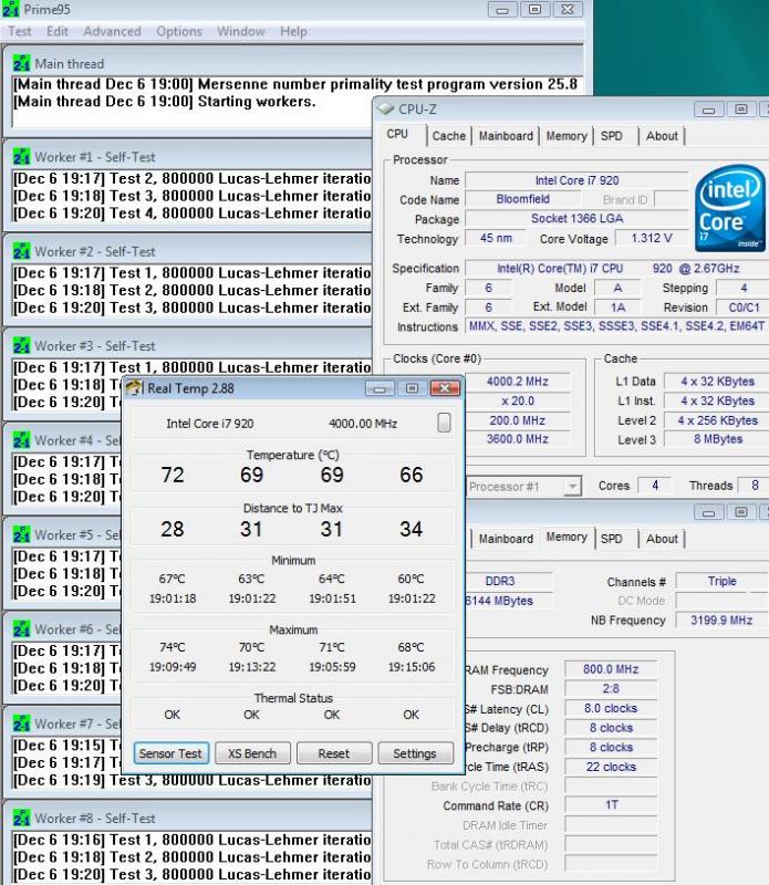

kbilly13 Δεκέμβριος 6, 2008 #85 Δεκέμβριος 6, 2008 Τελικά το σταθεροποίησα στα 4.0ghz (20*200...) Ρυθμίσεις: BCLK freq. 200 PCIE freq. 100 DRAM freq. 1600 UCLK & QPI Link Auto DRAM Timing 8-8-8-22 και τα υπόλοιπα Αuto CPU Voltage 1.30625 CPU PLL 1.96 QPI/DRAM volt. 1.275 ICH volt. 1.20 ICH PCIE volt. 1.60 DRAM bus volt. 1.66 Load-Line calibration Enabled CPU & PCIE spread spectrum DISABLE Είναι παντού σταθερό και χωρίς να δώσω full στροφές στους ανεμιστήρες στα ψυγεία..

ArisG88 Δεκέμβριος 6, 2008 #88 Δεκέμβριος 6, 2008 Τελικα οπως βλεπω με τους νεους επεξεργαστες θα σπασουν πολλα ρεκορ. Και η τιμη τους κιολας δεν ειναι σε υπερβολικα επιπεδα γι αυτα που προσφερουν
