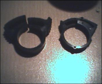

Κοιταξε να δεις φιλε μου καταλαβαινω πολυ καλα αυτο που μου λες για τα ρακορ,ισως να εχεις δικιο για την επικαληψη ομως οσο αφορα το σπειρωμα εγω δε μιλησα για τεφλον αλλα για ο-ρινγκ μιλαω κ σορρυ που δεν στο εξηγησα ποιο αναλητικα.Εμενα μου τη δινει που μου βαζουν καπελο γιατι τυνχανει να αγαπαω το μαστορεμα.Τυνχανει να εχω αγωρασει σφιχτιρες κ απο το πλαισιο αλλα κ απο μαγαζι με κυπουρικα ειναι οι ιδιοι λιγο πιο χοντροι οι δευτεροι πλαστικοτατοι χωρις κινδινο για το λαστιχο κ πολυ πιο φθηνοι.Πιστεψε με δε πηγα στην ζυριχη για να τους εντοπησω.Αυτο που ηθελα να πω ειναι πως υπαρχουν κ αλλα μαγαζια περαν τα {εξειδικευμενα}με γεματα ελυψεις που εξαρτασε συνεχως καταστηματα της νασα που ψαχνετε.tygoon λαστιχα εχει κ στα φαρμακευτικα ηδη,αντλιες εχει κ στα pet shop.με εννοεις αγορινα μου????:pleasantry:

Σφιγκτήρες έχεις πάρει σαν του Πλαισίου, κουμπωτούς? Βάλε μια φώτο, είναι ενδιαφέρον.

ο δεξης ειναι του πλαισιου.εχεις ενα δικιο man για μενα πιο καλος ο αλλος φενετε σαν ψεφτια ξερεις ποιοτικα το πλαστικο του πλαισιου.ο αλλος ειναι πιο συμπαγης κ ανθεκτικος.

οσο για τους σφιχτηρες και εκει προβλημα,οι πλαστικοι του πλαισιου δε μου εμπνεουν εμπιστοσυνη,εχω βρει κατι ανοξειδωτους με βιδα που ειναι πιο λεπτοι και "πολιτισμενοι" απο τους χοντρους και δεν πληγωνουν αισθητα το σωληνα,κανουν τουλαχιστον σωστα τη δουλεια τους.
