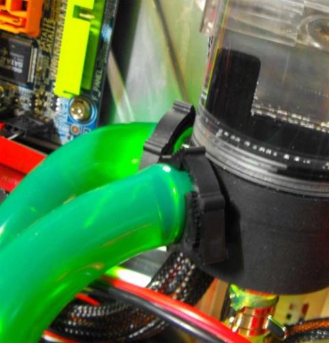

μακρυα απο τετοιους σφιχτηρες.
εκτος και θελεις να κανεις το pc σου λιμνη,τοτε ενταξει.
βγαινουν παρα πολυ ευκολα,λιγο με το χερι να τους στριψεις και εφυγε.
ειχα βαλει τετοιους σε αυτα τα κοντα ρακορ και καθε μερα θελανε κι απο λιγο σφιξιμο,μολις που τους προλαβα
πριν πεταχτουν μονοι τους.
ευτυχως εχω κρατησει φωτογραφιες,δες χαλια:
