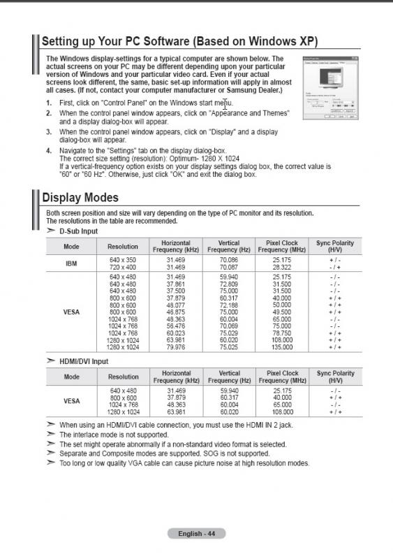

Μέσα από τις ιδιότητες για την ανάλυση, η μέγιστη ανάλυση που μου επιτρέπει είναι η 1280x1024.
Επίσης και μέσα στο manual, λέει ακριβώς τα ίδια, πως είτε με D-Sub είτε με HDMI η μέγιστη ανάλυση σε PC mode είναι η 1280x1024.
Έτσι πρέπει να είναι; Είναι σωστό; Δεν θα έπρεπε να βγάζει ανάλυση 1920x1080;;; Τι σόι Full HD είναι;;;;;

Επίσης νομίζω πως όλοι προσπερνάμε το τι γράφει το Manual, δηλαδή αναγράφει ακόμα και με HDMI καλώδιο η μέγιστη ανάλυση που μπορεί να δώσει είναι 1280x1024. Βέβαια γράφει "recommended"

Παρέλαβα και εγώ εχθές στην συγκεκριμένη tv και μπορώ να πω το ίδιο ακριβώς. Ακόμα δεν την έχω συνδέσει με το pc μου, θα το κάνω απόψε το βράδυ που θα έχω ένα καλό techlink dvi to hmdi καλώδιο δανεικό από ένα φίλο. Πάντως είδα ότι στο εγχειρίδιο έλεγε πως το pc πρέπει να συνδεθεί με καλώδιο dvi to hdmi ή με dsub MONO στην θύρα hdmi 2 της tv και πως στην κάθε περίπτωση, η μέγιστη υποστηριζόμενη ανάλυση ειναι 1280 χ 1024 (720 δηλαδή και όχι 1080 δυστυχώς).
Μίλησα με την SERVICE ONE (επίσημη τεχνική υποστήριξη του FOURLI για SAMSUNG) με ένα τεχνικό και μου είπε πως το συγκεκριμένο μοντέλο έχει περιορισμό όταν συνδέσεις το pc σε 720. Αν βάλεις PS3, BLURAY PLAYER ή dvd player με hdmi που κάνει upscaling στα 1080, θα παίζει full hd.
Μόνη λύση γιαυτό είναι να έχεις κάρτα γραφικών με hdmi θύρα ώστε η σύνδεση να γίνει hdmi to hdmi και σε άλλη θύρα απο την hdmi 2 ώστε να το ξεγελάσεις οτι η πηγή ειναι full hd. Θα κάνω μάλλον δοκιμές με laptop φίλου που έχει hdmi και το βράδυ με το dvi to hdmi για επαλήθευση. Σε κάθε περίπτωση, θέλει δοκιμές και άγνωστο αν θα επιφερθεί το τελικό αποτέλεσμα.

τι εννοείς "θέλει να δει το σήμα από συγκεκριμένη είσοδο"? Στο εγχειρίδιο της tv λέει πως το Pc πρέπει να συνδεθεί με την tv μόνο απο την θύρα hdmi 2 (γιατι άραγε μόνο απο εκει και όχι απο άλλες?)
Πως ξεκλειδώνω το 1080? Πρώτη φορά το ακούω αυτό. Στο pc μου έχω μια samsung 22ara πάνω και η κάρτα μου δίνει μέγιστη ανάλυση 1680 χ 1050. Πως το κάνω αυτό για την κάρτα μου?
