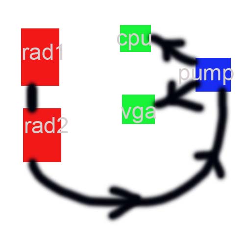

Spyrious Δεκέμβριος 2, 2008 #172 Δεκέμβριος 2, 2008 Για να μην ανοίγω νέο θέμα,είμαι στην φάση που αγοράζω κάποια κομμάτια και εγώ τώρα.Λόγω χώρου θα πάρω 2 χ Black Ice® GT Stealth 240 Highest Performance Radiator.Το κύκλωμα θα έχει 1 cpu block και 1 vga full block και 1 δοχείο.Αντλία κατα πάσα πιθανότητα μια ddc 3.2 με custom καπάκι με 2 εξόδους.Λέω να βάλω σε σειρα τα ψυγεία αλλά να δίνει ξεχωριστα η αντλια νερό σε cpu και vga, και να επιστρέφει στο δοχείο.Είναι σωστό το σκεπτικό μου;
mariosalice Δεκέμβριος 2, 2008 #173 Δεκέμβριος 2, 2008 Είναι περιττό κατά τη γνώμη μου να βάλεις δύο ψυγεία.Τι σας έπιασε όλους με τα διπλά ψυγεία?Φυσήξτε μέσα σε ένα ψυγείο.Αν το δοκιμάσετε και μετά από λίγο καιρό θα καταλάβετε πόσο μεγάλη αντίσταση έχουν.Πάρτε διπλού πάχους διπλό ψυγείο στην ανάγκη.Αλλά και πάλι χάνετε από αυξημένη αντίσταση στη ροή του αέρα ανάμεσα από τα fins του ψυγείου και αυξάνει ο θόρυβος του ανεμιστήρα.Ένα ψυγείο Black Ice® GT Stealth 240 επαρκεί για core 2 και δύο κάρτες υπερχρονισμένες.
Spyrious Δεκέμβριος 2, 2008 #174 Δεκέμβριος 2, 2008 Σκέφτηκα 2 ψυγεία (τριπλό δεν με παίρνει) με ανεμιστήρες σε πολύ low στροφές για απόλυτη ησυχία χωρίς απώλειες σε απόδοση (overclocking).

Spyrious Δεκέμβριος 2, 2008 #177 Δεκέμβριος 2, 2008 Κατάλαβα.Βέβαια και με το Feser το χοντρό το διπλό είμαι τσίμα τσίμα.289mm μήκος έχει το άτιμο ενώ το black ice stealth 240 έχει 277mm.Αλλά γιατί να μην εκμεταλλευτώ τις 2 εξόδους της αντλίας;Η ddc 3.2 πολύ δυνατή, και έτσι η θερμότητα του cpu δεν θα επηρεάζει την vga.
l_satsok Δεκέμβριος 2, 2008 #178 Δεκέμβριος 2, 2008 αν εχει δυο εξοδους η αντλια τοτε ενταξει.αν και να ξερεις οτι η πιεση που αναφερει δεν θα υπαρχει φυσικα σε καθε εξοδο της,η καθε εξοδος θα εχει τη μιση πιεση,11psi στην καλυτερη περιπτωση.γι αυτην εδω δε λες;http://www.martinsliquidlab.com/DDC32PumpTopTesting.htmlδινει πιεση 22PSI,δεν θα την ελεγα δυνατη τη στιγμη που η mcp655 δινει 50PSI
mech5107 Δεκέμβριος 2, 2008 #179 Δεκέμβριος 2, 2008 Πρόσφατα έστησα ένα WC, με CPU και VGA block eleven, tranzit ψυγείο, 1/2" σωλήνες κοντά στο 1,5m συνολικό μήκος με μια αντλία-τανκ, που είχε πριν κάνα μήνα το Πλαίσιο, πρέπει να είναι ~400l/h.Στον 2160 στα 3ghz με 1,4 και 9800GT@stock, έχει 42μαχ ο 2160 σε 5 ώρες orthos και 50 η κάρτα σε 3d mark και μάλιστα με έναν 12άρι μόνο στις ~1200rpm.Δεν είναι πανάκεια η μεγάλη αντλία. Το θέμα είναι αν είναι αρκούντως δυνατή για το κύκλωμα μας. Από κει και πέρα, η διαφορά είναι μικρή και δεν αξίζει για νορμάλ χρήση θα έλεγα, από δοκιμές δικές μου και μόνο.Αν χωρίσεις το κύκλωμα, η πίεση δεν μειώνεται στο μισό, αλλά εξαρτάται από την αντίσταση του κάθε κλάδου. Επίσης δεν είναι ποτέ σταθερή σε ένα κύκλωμα.Τέλος η πίεση δεν καθορίζει την απόδοση στην περίπτωσή μας, αλλά η παροχή.
Spyrious Δεκέμβριος 2, 2008 #180 Δεκέμβριος 2, 2008 Αντλία δεν έχω καταλήξει ακόμα οπότε μπορεί να πάρω και mcp655 ή κάτι άλλο αν είναι ήσυχη.Δεν την είχα δει αυτήν πάντως.Φαίνεται καλή επιλογή.
