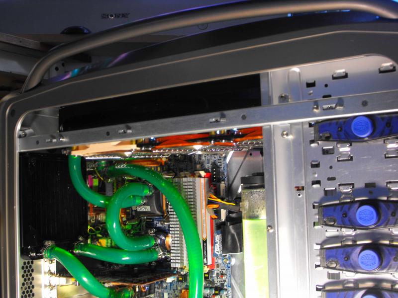

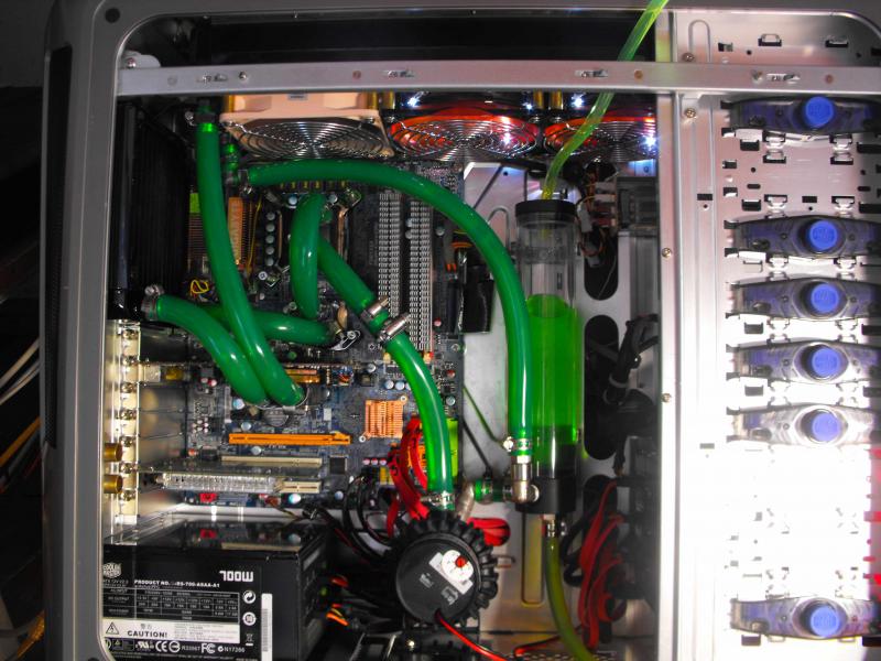

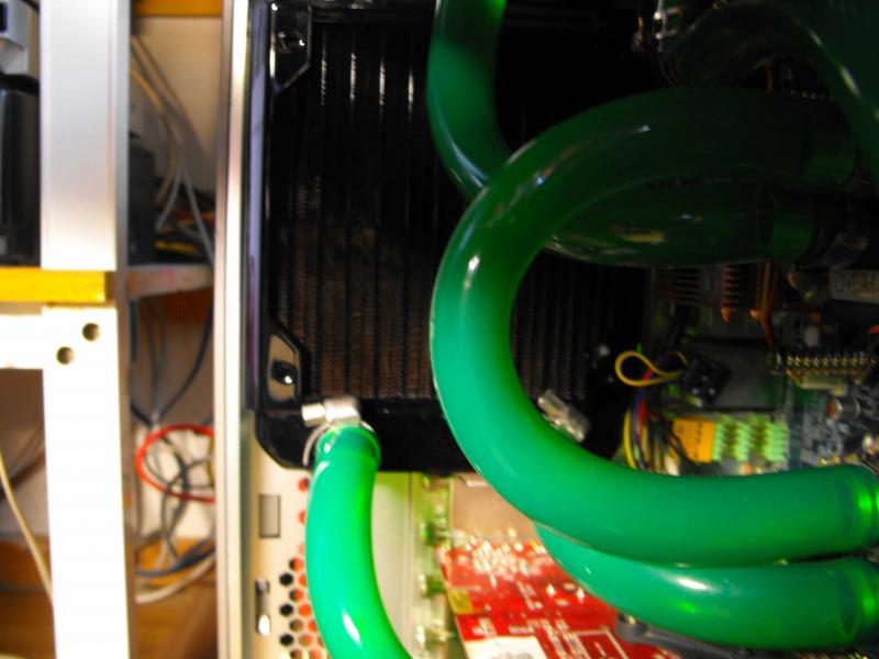

l_satsok Δεκέμβριος 1, 2008 #144 Δεκέμβριος 1, 2008 και μια φωτο πριν φυγω για δουλεια ειναι σε φαση επαναδιαταξης,με προχειρα ενωμενα δυο κομματια σωληνα επειδη δεν ειχα ολοκληρο κομματι. 2 ψυγεια,3 μπλοκς,βλεπετε πουθενα κανενα σπασιμο;; καμμια κλειστη γωνια που δεν γινεται με τοσο χοντρα λαστιχα; ε δεν εχω και ανοιχτο ολη μερα το κουτι να το καμαρωνω...
mariosalice Δεκέμβριος 1, 2008 #145 Δεκέμβριος 1, 2008 Ακόμα και στη φωτογραφία που μας έδειξες, το λάστιχο που πάει από τον επεξεργαστή προς το NB είναι προφανές ότι έχει γίνει πλατύ και έχει μειωθεί ο αυλός.Άμα ζεσταθεί υπάρχει κίνδυνος να σπάσει εντελώς σε γωνία και να κλείσει τη ροή.Στις περιπτώσεις αυτές μπορούμε να βάλουμε σπιράλ εξωτερικά ή δακτυλίδια.Το συγκεκριμένο όμως λάστιχο δεν είναι λεπτό αλλά κανονικού πάχους και δεν μου μοιάζει να είναι από τα φθηνά. Φαίνεται πολύ καλής ποιότητας με σιλικόνη.Τα primoflex είναι ίσως και καλύτερα από τα κοινά tygon που μας φέρνουν στην Ελλάδα και αυτό που βλέπω μου μοιάζει με primoflex.Αν δεις στο θέμα "δείξτε την υδρόψυξη σας" στην αρχή, έχουν κι άλλοι φωτογραφίες με primoflex και το είχαμε συζητήσει το θέμα.Δεν είμαι εντελώς αντίθετος με τα χοντρά λάστιχα.Απλά προτιμώ τα 3/8".

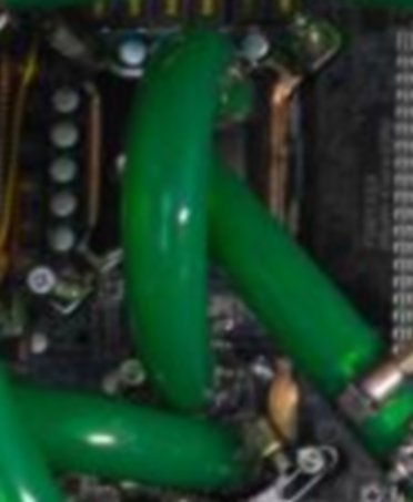

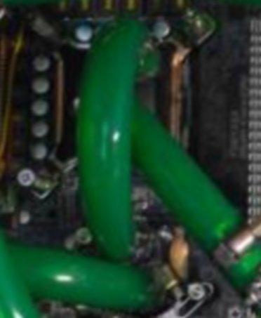

l_satsok Δεκέμβριος 1, 2008 #149 Δεκέμβριος 1, 2008 primoflex ειναι της pripochill,το ιδιο ειναι. το λάστιχο που πάει από τον επεξεργαστή προς το NB είναι προφανές ότι έχει γίνει πλατύ και έχει μειωθεί ο αυλός. μαλλον εχει συμβει μονο στη φαντασια σου. αυτο εσενα σου φαινεται να εχει πλατυνει;; ακου σκληρο το primoflex,ρε θα μας τρελλανετε. ασε που οσο ζεσταινεται γινεται και πιο ευκαμπτο και κανει και για ακομη πιο κλειστες γωνιες. και αν ψαξετε στην σελιδα της primochill θα δειτε οτι κατασκευαζεται απο σιλικονη. μηπως σας εδωσαν διαφορετικο και οχι το primoflex? αυτο ειναι το σωστο ρε τι ακουμε εδω μεσα,οτο κουτσο του και το στραβο του ο καθενας. παρτε το χαμπαρι οτι δεν τα ξερετε ολα και συνελθετε,ανοιχτε τα ματια σας. αυτα που ξερατε περυσι δεν ισχυουν φετος ουτε του χρονου θα ισχυουν τα τωρινα.

mariosalice Δεκέμβριος 1, 2008 #151 Δεκέμβριος 1, 2008 primoflex ειναι της pripochill,το ιδιο ειναι.μαλλον εχει συμβει μονο στη φαντασια σου. αυτο εσενα σου φαινεται να εχει πλατυνει;; ακου σκληρο το primoflex,ρε θα μας τρελλανετε. ασε που οσο ζεσταινεται γινεται και πιο ευκαμπτο και κανει και για ακομη πιο κλειστες γωνιες. και αν ψαξετε στην σελιδα της primochill θα δειτε οτι κατασκευαζεται απο σιλικονη. [ATTACH]33187[/ATTACH] μηπως σας εδωσαν διαφορετικο και οχι το primoflex? αυτο ειναι το σωστο ρε τι ακουμε εδω μεσα,οτο κουτσο του και το στραβο του ο καθενας. παρτε το χαμπαρι οτι δεν τα ξερετε ολα και συνελθετε,ανοιχτε τα ματια σας. αυτα που ξερατε περυσι δεν ισχυουν φετος ουτε του χρονου θα ισχυουν τα τωρινα. Δεν είπα κάτι διαφορετικό από όσα λες. Δεν πρόσεξες όμως το τι έγραψα και μου απάντησες άσχετα. Η αντίρρηση μου δεν ήταν για τη μισή ίντσα, αλλά για τα λεπτά λάστιχα μισής ίντσας. Το δικό σου λάστιχο δεν μου το είπες εσύ ότι είναι primoflex. Το κατάλαβα που δεν έσπασε με τόση καμπύλη και απλά πλάτυνε. (Ίσως βλέπω πουλάκια, αλλά όποιος και να δει την πρώτη φωτο, πλατύ θα δει το λάστιχο). Πάντως στην ουσία δεν μας είπες τίποτα. Αν και η εικόνα της υδρόψυξης που μας έδειξες λέει πολλά. Δηλαδή κι εσύ χρησιμοποιείς dtek V2 CPU block και αντλία D5 Laing. Επομένως στα βασικά δεν διαφωνείς με όσα είπαμε μέχρι τώρα. Δεν μπορεί να χαρακτηρίζεις κουτσή και στραβή την άποψη και την εμπειρία των άλλων. Αν διαφωνείς κάπου το λες. Δεν σημαίνει όμως ότι έχεις και δίκιο. Υπάρχουν διαφορετικές ποιότητες σε κάθε λάστιχο. Έχουν κωδικούς και προορίζονται δια διαφορετικές χρήσεις. Την ποικιλία που έχει η tygon σε ιατρικά λάστιχα, δεν την έχει κανείς. Θα βρεις σε όλες τις διαστάσεις, σε όλα τα μεγέθη από αντιμικροβιακά, κατάλληλα για τροφές και δεν συμμαζεύεται. Η primochill μπροστά της είναι μαγαζάκι.
