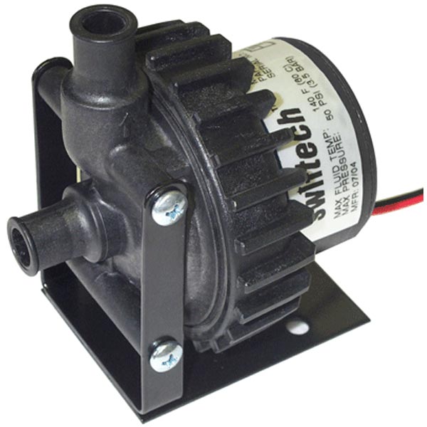

mariosalice Νοέμβριος 30, 2008 #121 Νοέμβριος 30, 2008 Φίλε μου vasi τα έξτρα καπάκια είναι πανάκριβα και δεν προσφέρουν τίποτα.Μια χαρά είναι η αντλία όπως έρχεται από τη μάνα της.Μην βάζουμε τον κόσμο σε έξοδα χωρίς λόγο.Ας βάλει όλα τα εξαρτήματα στη μισή ίντσα και θα είναι καλυμμένος χωρίς μετατροπές.Για αυτή την αντλία μιλάμε όλοι ότι είναι η καλύτερη που υπάρχει.Αν θέλει να βάλει 3/8", ΟΚ αποδεκτό, για περιπτώσεις που έχουμε πάρα πολλά εξαρτήματα όπως μας έδειξες στην εικόνα.Στην περίπτωση αυτή μιλάμε για μεγάλα έξοδα, οπότε δικαιολογείται το καπάκι που προτείνεις αντί για μετατροπέα που θα φαίνεται άσχημος.Αλλά για τους λεπτούς σωλήνες 1/2", δεν συμφωνώ, γιατί όταν ζεσταίνονται, μαλακώνουν και σπάνε.Είναι ακατάλληλοι.Στην περίπτωση αυτή βάζουμε tygon στα 3/8".

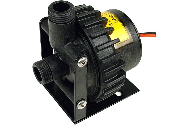

Κοπρίτης Νοέμβριος 30, 2008 #127 Νοέμβριος 30, 2008 Για την αντλία προτίμησε αυτήν, και ένα καπάκι από εδώ: http://ekwaterblocks.com/shop/product_info.php?cPath=25_49&products_id=316[ATTACH]33172[/ATTACH] [ATTACH]33173[/ATTACH] [ATTACH]33174[/ATTACH] οπότε ότι ρακορ θες βάζεις στην αντλία με σπείρωμα 1/4 (πάσο) ή απλα περνα μια απο το μαγαζι να σου φτιαξω δυο σπειρωματακια να βαλεις οτι ρακορακια θες τα καπακια αυτα ειναι πολυ καλα οταν εχεις προβλημα χωρου ή/και δεν βολευει η διαταξη των ρακορ εισοδου/εξοδου αν απλα θες να βαλεις ρακορ αλλης διατομης, ενα απλο σπειρωμα G1/4 αρκει
vasi Νοέμβριος 30, 2008 #128 Νοέμβριος 30, 2008 όλες οι αντλίες τύπου σαν και αυτήν, είναι ολες μα ολες ίδιες του ίδιου κατασκευαστή Laing
mariosalice Νοέμβριος 30, 2008 #129 Νοέμβριος 30, 2008 Δεν θα μπεί στο σύστημα της υπογραφής η υδρόψυξη. Θα μπεί στο καινούριο. Απλά λέω πως δεν βιάζομαι να αγοράσω το καινούριο μέχρι να είμαι σίγουρος ότι έχω βρεί τα κατάλληλα κομμάτια για την υδρόψυξη. Η αγορά θα γίνει μετα τις γιορτές. Γι'αυτό και το ψάχνω απο τώρα.Η gigabyte x58 extreme το block που έχει για το nb κάνει με αυτά που έχουμε πει μέχρι τώρα?http://www.gigabyte.com.tw/Products/Motherboard/Products_Overview.aspx?ProductID=2957Τα εξαρτήματα που προτείναμε κάνουν και με το παραπάνω για το σύστημα που θα φτιάξεις.Αρκεί να επιλέξεις το σωστό κουτί. Αυτό είναι το δυσκολότερο. Το κουτί.Δεν κάνουν όλα τα κουτιά για υδρόψυξη. Καλό είναι να έχει έτοιμη τρύπα στο πάτωμα για ψυγείο + ανεμιστήρες και αρκετό χώρο κάτω από τη μητρική. Επίσης να έχει βάθος για να χωρέσει μπροστά από τη μητρική το tank και από κάτω η αντλία D5, αλλά και οι συσκευές που θα βάλεις στα 5 1/4 (DVDκτλ).CPU block δες τις δύο λύσεις Dteκ και Swiftech που αναφέραμε πότε θα φέρουν για 1333 slot.Το διπλό 240 ψυγείο λεπτού προφίλ είναι ΟΚ ακόμα κι αν βάλεις και δύο κάρτες γραφικών πάνω + CPU.Αντλία η D5 Laing (ολόιδια είναι η Swiftech που είπαμε), όπου τη βρεις φθηνότερα.Λάστιχα tygon 3/8" με μόνη εξαίρεση τα λάστιχα (και τα ρακόρ) από αντλία προς CPU και από tank προς αντλία που θα είναι μισής ίντσας.Τα λάστιχα να είναι τυπικού πάχους tygon, διάφανα, να βλέπεις αν θολώνουν. Αν θολώνουν είναι κακό σημάδι ότι κάποιο εξάρτημα είναι σκάρτο. Αυτά που προτείναμε δεν έχουν πρόβλημα.Κάπου έιχα διαβασει ότι η μισή ιντσα θέλει πολύ δυνατή αντλία. Γι'αυτό επομένως προτείνεις την swiftech.Εξηγείς τη διαφορά 1/2 κ 3/8. Είναι διαφορετικό μέγεθος οκ. Αλλά τι προσφέρει το καθένα. Τι πλεονεκτήματα ή μειονεκτήματα έχει?Ουσιαστικά η αντλία που προτείνουμε κάνει για τα πάντα.Έχει πολλά πλεονεκτήματα, όπως ότι είναι σκυλί, δεν χαλάει, είναι φυγοκεντρική, αθόρυβη, δεν ζεσταίνεται, δεν απαιτεί εξωτερικό ρεύμα, έχει δύναμη.Αυτά θα τα εκτιμήσεις μόνο αν την έχεις πατήσει με άλλες αντλίες.Το σημαντικότερο είναι ότι έχει αποδείξει την αξία της.Έχω και τη μικρότερη Laing.Κι αυτή είναι φυγοκεντρική με μικρότερη απόδοση και όμως κάνει την ίδια δουλειά στην πράξη.Αλλά η τιμή της είναι μεγαλύτερη από την D5.Οπότε καλύτερα η D5.Η μισή ίντσα είναι αυτή που χρησιμοποιούν και συνιστούν οι περισσότεροι.Έχει ελεύθερη ροή το νερό και καλύτερη απόδοση.Αλλά και τα 3/8" είναι σχεδόν ίδια στην πράξη.Η γνώμη μου είναι ότι η απόδοση δεν πέφτει με 3/8", αλλά δεν τη συμμερίζονται οι υπόλοιποι.Το πλεονέκτημα είναι ότι είναι πιο κομψή η λύση με τα 3/8, τα λάστιχα είναι καλύτερα (περισσότερη σιλικόνη), κουμπώνουν καλύτερα πάνω στα ρακόρ, χωρίς να υπάρχει κίνδυνος για διαρροές, δεν κλείνει εύκολα ο αυλός και μπορούμε να τα χρησιμοποιήσουμε και για κλειστές γωνίες και για πολλά εξαρτήματα.Αν όμως κρατήσουμε μια καθαρή κατασκευή στη μισή ίντσα, χωρίς γωνίες με καλά εξαρτήματα, πραγματικά μεγάλης ροής, χωρίς μεγάλος μήκος στα λάστιχα και με σωστό στήσιμο, τότε η μισή ίντσα έχει καλύτερη απόδοση από τα 3/8.Στην πράξη αυτό δεν το πετυχαίνουμε σχεδόν ποτέ.Ο κύριος φταίχτης είναι το ψυγείο. Φύσα μέσα σε ένα λάστιχο 2 μέτρα, σε ένα block και σε ένα ψυγείο και δες τι αντίσταση έχεις.Το ψυγείο κόβει πολύ τη ροή, οπότε δεν έχει νόημα αν βάλουμε 3/8 ή μισή ίντσα.Επίσης ο χρόνος και τα κακά εξαρτήματα, με δύο μέταλλα, θα βουλώσουν ακόμα περισσότερο τη ροή μέχρι και θα τη μηδενίσουν.Αυτό όμως μπορούμε να το αποφύγουμε αν προσέξουμε τι αγοράζουμε
mariosalice Νοέμβριος 30, 2008 #130 Νοέμβριος 30, 2008 ή απλα περνα μια απο το μαγαζι να σου φτιαξω δυο σπειρωματακια να βαλεις οτι ρακορακια θες τα καπακια αυτα ειναι πολυ καλα οταν εχεις προβλημα χωρου ή/και δεν βολευει η διαταξη των ρακορ εισοδου/εξοδου αν απλα θες να βαλεις ρακορ αλλης διατομης, ενα απλο σπειρωμα G1/4 αρκει Δεν είναι απαραίτητο.Μπορεί να βάλει λάστιχο μισής ίντσας από το D5 προς το CPU block και από το tank προς την αντλία και όλα τα άλλα στα 3/8". Με αυτό τον τρόπο αποφεύγει να βάλει μετατροπέα στην αντλία (που ενέχει κίνδυνο διαρροής και καταστροφής του καπακιού), να χάσει την εγγύηση της αντλίας και η ομορφιά και η λειτουργικότητα παραμένουν ακέραιες. Με 3/8 tygon από το CPU και μετά μέχρι το τανκ, δεν θα έχει πρόβλημα όσα εξαρτήματα κι αν προσθέσει στο μέλλον. Αλλά συμφωνώ να περάσει από το μαγαζί σας, γιατί έχετε τα καλύτερα tank και ρακόρ με γωνίες και ότι θελήσει. Επίσης θα τον βοηθήσετε με τις μετατροπές που πιθανότατα θα χρειαστεί το κουτί του, αλλά και στο στήσιμο τόσο του υπολογιστή όσο και της υδρόψυξης. Αν τώρα αγοράσει και λίγο πιο ακριβά τη laing D5 ή ότι άλλο εξάρτημα υπολογιστή ή υδρόψυξης διαθέτετε, χαλάλι και με το παραπάνω, γιατί η δουλειά σας είναι αποδεδειγμένα εξαίρετη.
Κοπρίτης Νοέμβριος 30, 2008 #131 Νοέμβριος 30, 2008 Δεν είναι απαραίτητο.Μπορεί να βάλει λάστιχο μισής ίντσας από το D5 προς το CPU block και από το tank προς την αντλία και όλα τα άλλα στα 3/8". Με αυτό τον τρόπο αποφεύγει να βάλει μετατροπέα στην αντλία (που ενέχει κίνδυνο διαρροής και καταστροφής του καπακιού), να χάσει την εγγύηση της αντλίας και η ομορφιά και η λειτουργικότητα παραμένουν ακέραιες. Με 3/8 tygon από το CPU και μετά μέχρι το τανκ, δεν θα έχει πρόβλημα όσα εξαρτήματα κι αν προσθέσει στο μέλλον. Μαριε, αν παει σε τυπου waterjet block καλο ειναι να διατηρησει 3/8 προς το block για max pressure επισης το σπειρωμα που του περιγραφω ειναι εσωτερικο στο εργοστασιακο μισοιντσο δλδ απεξω δεν φαινεται και διατηρει την δυνατοτητα να βαλει 1/2"αν θελει αργοτερα εμφανισιακα ειναι πολυ μιο ομορφο απο ανταπτορες σφιγκτηρες κτλ ασε δε που με ενα 10ευρω παιρνει και ανταλλακτικο ολο το εργοστασιακο καπακι της D5 αμα το θελει για καβατζα ή για θεμα εγγυησης... (που δεν νομιζω να τιθεται εδω που τα λεμε) Αλλά συμφωνώ να περάσει από το μαγαζί σας, γιατί έχετε τα καλύτερα tank και ρακόρ με γωνίες και ότι θελήσει. Επίσης θα τον βοηθήσετε με τις μετατροπές που πιθανότατα θα χρειαστεί το κουτί του, αλλά και στο στήσιμο τόσο του υπολογιστή όσο και της υδρόψυξης. Αν τώρα αγοράσει και λίγο πιο ακριβά τη laing D5 ή ότι άλλο εξάρτημα υπολογιστή ή υδρόψυξης διαθέτετε, χαλάλι και με το παραπάνω, γιατί η δουλειά σας είναι αποδεδειγμένα εξαίρετη. Να'σαι καλα χαιρομαι που εχεις σχηματισει τετοια εντυπωση αλλα η διαφοροποιηση στην τιμη δεν επερχεται λογω της ποιοτητας της δουλειας αλλα μαλλον λογω μεγεθους και φιλοσοφιας του κατ/τος
mariosalice Νοέμβριος 30, 2008 #132 Νοέμβριος 30, 2008 Δεν αλλάζει κάτι στο θέμα της απόδοσης αν βάλει ένα κομμάτι λάστιχο μισής ίντσας σε κύκλωμα 3/8".Μακάρι να υπήρχαν ανταλλακτικά αλλά φοβάμαι ότι δεν υπάρχουν. Το RMA εσείς ξέρετε αν περνάει.Αλλά και πάλι είναι περιττό να βιδώσουμε εσωτερικά ένα ρακόρ με εξωτερική διάμετρο μικρότερη από μισή ίντσα.Ούτε πιο όμορφο θα είναι. Σφιγκτήρας στο λάστιχο θα μπει είτε με βιδωτό ρακόρ είτε χωρίς.
l_satsok Νοέμβριος 30, 2008 #133 Νοέμβριος 30, 2008 εσωτερικο σπειρωμα στο πλαστικο της αντλιας;μα δεν αδυνατιζει πολυ ετσι;το βλεπω και τρεμω.αντε μετα να βαλεις αν χρειαζεται εξωτερικα σωληνα και να τον σφιξεις,παει εσπασε.
vasi Νοέμβριος 30, 2008 #134 Νοέμβριος 30, 2008 μειώνεις την διατομή του ανοίγματος έτσι με το εσωτερικό σπείρωμα!!
