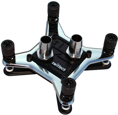

vasi Νοέμβριος 30, 2008 #101 Νοέμβριος 30, 2008 Εγώ είχα παραγγειλη μόνη της την Swiftech APOGEE GTZ Ultra Extreme και έκανε μια εβδομάδα να έρθει!!! μου βγήκε 65 ευρό με τα μεταφορικά ούτε τελωνεία τιποτα!! είχε και μειούμενη τιμή στο κουτί μεταφοράς . http://www.performance-pcs.com/catalog/index.php?main_page=product_info&cPath=199&products_id=24230
l_satsok Νοέμβριος 30, 2008 #102 Νοέμβριος 30, 2008 Swiftech APOGEE GTZπολυ καλο,εφαμιλλο η και καλυτερο του D-TEK Fusion v2εδω υπαρχει μονο το υποδεεστερο GTX
mariosalice Νοέμβριος 30, 2008 #103 Νοέμβριος 30, 2008 Εγώ είχα παραγγειλη μόνη της την Swiftech APOGEE GTZ Ultra Extreme και έκανε μια εβδομάδανα έρθει!!! μου βγήκε 65 ευρό με τα μεταφορικά ούτε τελωνεία τιποτα!! είχε και μειούμενη τιμή στο κουτί μεταφοράς . http://www.performance-pcs.com/catalog/index.php?main_page=product_info&cPath=199&products_id=24230 [ATTACH]33169[/ATTACH]Ναι, είναι μέσα στις προδιαγραφές που έχω βάλει για waterblocks.Το έλεγξα και το συγκεκριμένο block χρησιμοποιεί Delrin καπάκι.http://www.swiftnets.com/products/Apogee-GTZ.aspΜετά που την πάτησα δύο φορές με προιόντα της Swiftech που μου βγήκαν άχρηστα, την είχα διαγράψει από το μυαλό μου ως εταιρία.Είδα ότι πλέον η Swiftech χρησιμοποιεί ευρύτατα το delrin. Πολύ ωραία.Άλλος ένας σωστός κατασκευαστής στο παιχνίδι σημαίνει περισσότερες επιλογές.

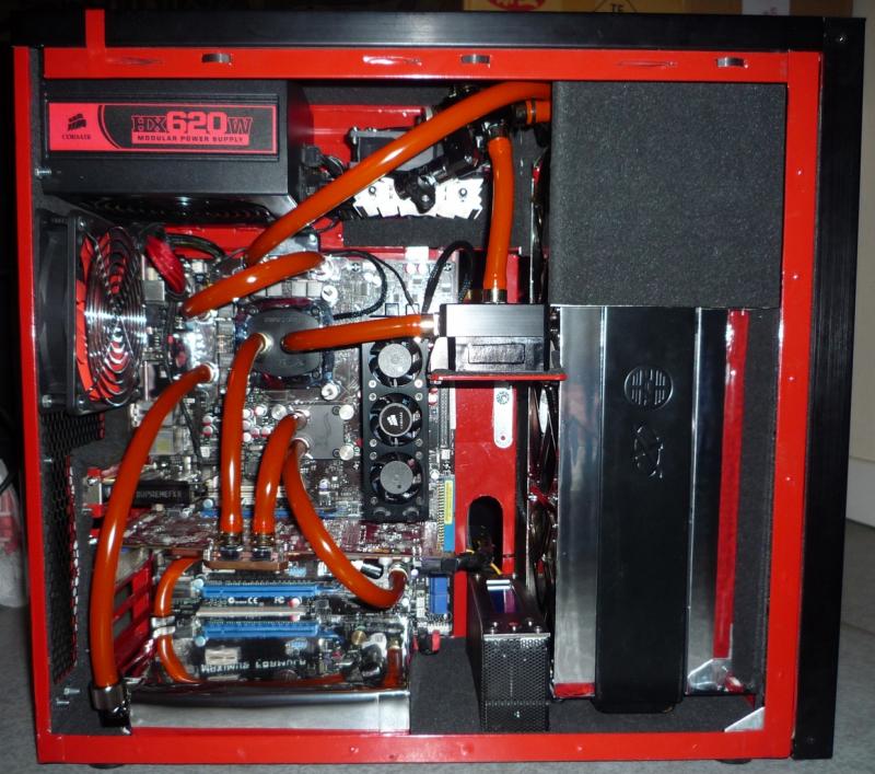

vasi Νοέμβριος 30, 2008 #110 Νοέμβριος 30, 2008 αυτή η φωτογραφία είναι με σωλήνες 10/13 (εσωτερική/εξωτερική διάμετρο) φαντάσου να ήταν με σωλήνες του πηγη http://www.xtremesystems.org/forums/showthread.php?t=202620&page=8 πλαίσιου δηλαδη 1/2"(12.7mm)/ 3/4"(19.05 mm) εξωτερικα !!!

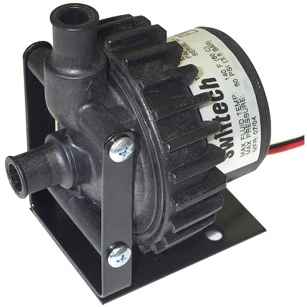

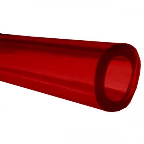

theovaz Νοέμβριος 30, 2008 #111 Νοέμβριος 30, 2008 Καλύτερα να πάρεις swiftech mcp655,έχει πολύ μεγαλύτερη ροή απ'αυτήν που προτείνεις και κοστίζει περίπου το ίδιο.Σωλήνες primoflex(plaisio) ή καλύτερα feser(multirama extreme).Όσο για τα ρακόρ της koolance,είναι μεν καλά αλλά ειναι πανάκριβα,οπότε πάρε μόνο εάν χρειαστείς κάποιο πιο εξιδικευμένο(γωνίες κ.λ.π.)¨ολα τα ρακόρ έχουν συμβατότητα με τις συσκευές στις οποίες απευθείνονται,μην σε ανυσηχεί αυτό.Μόνο πρέπει να προσέξεις να είναι του ίδιου σπειρώματος με την συσκευή που θέλεις να τα βάλεις και επίσης πρέπει να έχουν οπωσδήποτε o-ring(όμως μην παραγγείλεις ρακόρ απ'το πλαίσιο,δίνουν κάτι πολύ κοντά που μπορεί να σε δυσκολέψουν στο στήσιμο).

vasi Νοέμβριος 30, 2008 #113 Νοέμβριος 30, 2008 Για το OC της cpu στο 1ο post έγραψα ότι θέλω να πάει στα 3,2 - 3,4. Διαβάζοντας όμως τα review σε όλο το νετ βλέπω πως τα 3,8 είναι πολύ εύκολα. Δεν αρπάζομαι σε αυτά που λέτε αλλά δεν μπορεί κάποιος να μου λέει ότι τον κοροιδεύω. Για την αντλία θα συμφωνήσω ότι είναι ακριβή. Αλλά και οι άλλες που πρότειναν τα παιδιά στα 500l/h ήταν γι'αυτό θεώρησα ότι δεν έχει διαφορά. Και επειδή τα ρακορ θα είναι της koolance θεώρησα ότι θα είναι καλύτερα να είναι και η αντλία απο την koolance για λόγως συμβατότητας. Τέλος το ξέρω ότι είναι υπερβολικό το σύστημα υδρόψυξης που ανέφερα και το έγραψα κιολας.Το συγκεκριμένο block είναι καλό?http://www.koolance.com/water-cooling/product_info.php?product_id=755μην την πατάς έτσι οι αντλίες όλες είναι ίδιες απλός αλλάζουν την φίρμα . όσο για τα ρακορ για να έχουν συμβατότητά με τα λάστιχα να προσεξεις ναέχουν την ίδια εξωτερική διάμετρο με την εσωτερική του σωλήνα

mariosalice Νοέμβριος 30, 2008 #118 Νοέμβριος 30, 2008 Για το OC της cpu στο 1ο post έγραψα ότι θέλω να πάει στα 3,2 - 3,4. Διαβάζοντας όμως τα review σε όλο το νετ βλέπω πως τα 3,8 είναι πολύ εύκολα. Δεν αρπάζομαι σε αυτά που λέτε αλλά δεν μπορεί κάποιος να μου λέει ότι τον κοροιδεύω. Για την αντλία θα συμφωνήσω ότι είναι ακριβή. Αλλά και οι άλλες που πρότειναν τα παιδιά στα 500l/h ήταν γι'αυτό θεώρησα ότι δεν έχει διαφορά. Και επειδή τα ρακορ θα είναι της koolance θεώρησα ότι θα είναι καλύτερα να είναι και η αντλία απο την koolance για λόγως συμβατότητας. Τέλος το ξέρω ότι είναι υπερβολικό το σύστημα υδρόψυξης που ανέφερα και το έγραψα κιολας.Το συγκεκριμένο block είναι καλό?http://www.koolance.com/water-cooling/product_info.php?product_id=755Δεν έγραψα πολλά. Δύο πράγματα. Να έχει καπάκι delrin και ένα μέταλλο.Έχει καπάκι delrin? Όχι. Γράφει και κάτι για επινικέλωση. Τι έχουν επινικελώσει?Θέλεις να κάνεις πειράματα? Πάρε ότι νομίζεις.Θα προσθέσω άλλο ένα. Πρόσεξε το ποστ που σου έγραψαν παραπάνω για τα ειδικά λεπτά λάστιχα. Τα αποφεύγεις.Τα ρακόρ που έχουν σφιγκτήρα βιδωτό, δεν κάνουν πάντα για τα λάστιχα συνήθων διατομών αλλά μόνο για λάστιχα με λεπτό τοίχωμα, που είναι ακατάλληλα για νερό.Άρα να επιλέξεις τα ρακόρ που δεν έχουν βιδωτό σφιγκτήρα ή να τα δοκιμάζεις να σφίγγουν με τα κοινά λάστιχα.Κάποια ρακόρ σε 3/8 κάνουν δουλειά με κοινά λάστιχα, αλλά στη μισή ίντσα, δεν κάνουν και είναι όλα ακατάλληλα.Επίσης θα αποφύγεις τα block που είναι κολλημένα τα ρακόρ πάνω τους και δεν αλλάζουν.Καλύτερα για να μην μπερδεύεσαι, να ζητάς όλα τα εξαρτήματα για μισή ιντσα.Για την αντλία όλοι σου λέμε την swiftech που είναι της Laing από το Πλαίσιο.Αν επανέρχεσαι για κάποιο λόγο μας τον λες.Θέμα συμβατότητας δεν θα έπρεπε να μπαίνει σε κανένα εξάρτημα.Ότι πάρεις θα πρέπει να είναι συμβατό με άλλα εξαρτήματα υδρόψυξης.Ότι δεν είναι συμβατό ΔΕΝ το αγοράζεις.Αυτά που σου προτείνουμε είναι συμβατά με ότι θέλεις.Αυτός είναι ένας από τους λόγους που τα προτείνουμε.

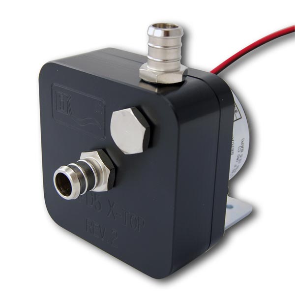

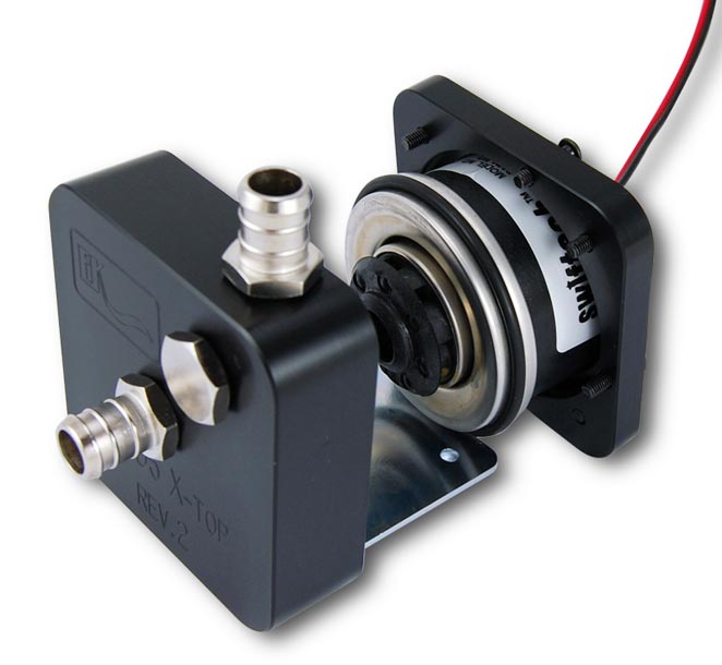

l_satsok Νοέμβριος 30, 2008 #119 Νοέμβριος 30, 2008 οποτε επανερχομαστε στην αρχη.ετουτο εδω δουλευε σε φιλο μου με υπερχρονισμενο quad με πολυ καλα αποτελεσματα επι 16 μηνες.το βγαλαμε για συντηρηση,δεν χρειαστηκε τιποτα αλλο απο αλλαγη σωληνων,ηταν το μονο που ειχε παθει καποια φθορα,δηλαδη οχι φθορα ακριβως αλλα ειχαν σκληρυνει καιγι αυτο τους αλλαξαμε.το cpu block μεσα ηταν καινουργιο,ολο το εσωτερικο του ειναι επινικελωμενο και αυτο φαινεται βοηθαει στο να μη διαβρωνεται ευκολα.ετσι παρ ολο που το ψυγειο ειναι αλουμινενιο η διαβρωση σε οποιοδηποτε σημειο ειναι ανυπαρκτη.σε αυτο βοηθησε και το κανονικο υγρο της coolermaster,ισως ηταν διαφορετικα τα πραγματα αν τοτε καναμε πειραματισμους με απιονισμενα,απεσταγμενα,betadin,antiargea,paraflu και αλλες εκρηκτικες ουσιες...για ετοιμο kit ειναι οκ,μονο για το cpu,βεβαια εξακολουθω να σου λεω καλυτερα να προσπαθησεις με καλυτερα κομματια να παρεις θαρρος σιγα σιγα,να φτιαξεις πιο δυνατο συστημα και να μαθεις και κατι.ξεκινα με τη δυνατη αντλια mcp655 της swiftech και μη φοβασαι.μετα ενα διπλο ψυγειο,ενα μπλοκ,ενα reservoir...ψαξε για ρακορ σε καταστηματα με υδραυλικα η ψυκτικα,το δυσκολο θα ειναι να βρεις με λαστιχακια,υπαρχει ομως και το τεφλον αν βρεις ρακορ που δεν εχουν λαστιχα.
