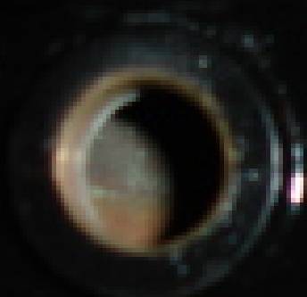

Θεωρούσα τα black ice πολύ καλά.
Έχω, το Black Ice GT Stealth 240.
Στο link γράφει για το GEN II ότι είναι χάλκινο, αλλά το δικό μου, όταν το αγόρασα κοίταξα μέσα από τις τρύπες των ρακόρ και είδα ότι είχε σκουριά και το χρώμα δεν ήταν χρώμα χαλκού. Θα κοιτάξω και το κουτί του (το έχω κρατήσει) μήπως δεν είναι GEN II.
Πρέπει να προσέχουμε τι μοντέλο αγοράζουμε.
Το ότι το ψυγείο που πήρες ήταν έτσι δεν σημαίνει ότι είναι και όλα έτσι.Αυτό που είδες μπορεί να ήταν κάτι άλλο εκτός από σκουριά,(π.χ λεκές από το βάψιμο) το οποίο έγινε είτε γιατί υπήρξε κάποιο λάθος στην κατασκευή του και ήρθε σε επαφή με λάθος υλικά,είτε το πιθανότερο προκλήθηκε απ'την έκθεσή του στο (ανοιχτό) περιβάλλον.Επίσης,το ασπρο είναι συνήθως η κόλλα που χρησιμοποιείται για να συγκρατήσει τα δίαφορα κομμάτια του ψυγείου,γι'αυτό την βλέπουμε κυρίως στις ενώσεις των pressure wings με το tank.Επίσης,κάποια άλλη πράσινη-σκουροπράσινη δυσχρωμία μπορεί να οφείλεται στην (περιορισμένη) οξείδωση του χαλκού ή του ορείχαλκου(επακόλουθο της έκθεσής του στον αέρα για μεγάλο χρονικό διάστημα),η οποία φεύγει καθαρίζοντας το ψυγείο.

Είδες τις φωτογραφίες του rory από καινούργιο black ice?
Τεσπα, μόλις αλλάξω κάρτες γραφικών θα ανοίξω ξανά το ψυγείο και τα Swifteck Stealth block και θα πάθεις πλάκα όταν δεις τι τρύπες ανοίγει στο μέταλλο η διάβρωση και τι πάχος έχει η σκουριά.
Όχι με υγρά δεν φεύγει, αλλά ούτε με βούρτσα.
Με μαχαίρι μόνο ξεκολλάει.

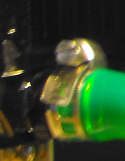

αυτα που εχει στη φωτογραφια το πλαισιο ΔΕΝ ειναι αυτα που δινει!
δινει καποια με πολυ κοντο λαιμο που δεν μπορει να σφιξει σφιχτηρας πανω τους εκτος και αν ειναι πολυ στενος.
το λαστιχο πιανει πανω στο ρακορ μονο κατα 7 χιλιοστα,
δειτε στη φωτο,ισα ισα που μπορεσα να βαλω σφιχτηρα και μαλιστα πιο στενο απο τους κανονικους.
ψαξε απο αλλου.
προσεχτε.
ψαξε απο αλλου.
