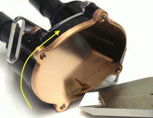

theovaz Νοέμβριος 18, 2008 #34 Νοέμβριος 18, 2008 TheovazH πρόταση σου είναι η καλύτερη δυνατή.Μια μικρή αντίρρηση έχω για τα ψυγεία και για το Northbridge.Το block της Swiftech το έχεις δουλέψει? Μήπως πιάνει σκουριά? Μήπως αποτελείται από δύο διαφορετικά μέταλλα? Δεν νομίζω ότι απαιτείται. Καλύτερα να αφήσει τη stock ψύξη εκεί.Το συγκεκριμένο μπλοκ το έχω εδώ και 2-3 μήνες και δεν μου έχει δημιουργήσει πρόβλημα.Επίσης δεν μπορώ να καταλάβω γιατί λες ότι έχει 2 μέταλλα.Η βάση του είναι από χαλκό και το "καπάκι" του από πλαστικό(το επίσημο λινκ:http://www.swiftnets.com/products/MCW30.asp#specifications) .Εάν ξέρεις κάτι παραπάνω και το λες ενημέρωσέ μας σε παρακαλώ:flower:Επίσης δεν χρειάζονται δύο ψυγεία και ειδικά αυτά τα ψυγεία σκουριάζουν.Δεν έχω δει Ελλάδα ψυγεία χάλκινα, αλλά μόνο από εξωτερικό (με εξαίρεση κάτι τεράστια πανάκριβα, με σωλήνες αντί για πλάκες).Είναι καλύτερα τα χάλκινα, για να αντέξουν στο χρόνο, χωρίς να πιάνει λάσπη και σκουριά η υδρόψυξη.Αυτά τα ψυγεία που προτείνω κατά την γνώμη μου είναι εξερετικά(τυγχάνει να τα έχω εδώ και 1,5 χρόνο χωρίς προβλήματα)και με σωστή χρήση(που όλα τα ψυγεία χρειάζονται) δεν νομίζω πως θα υπάρξει πρόβλημα.¨Αλλωστε υπάρχουν (τέτοιου τύπου και αυτής της εταιρίας) χρόνια τώρα και η πλειοψηφία των ιδιοκτητών w/c τα χρησιμοποιεί.
l_satsok Νοέμβριος 18, 2008 #35 Νοέμβριος 18, 2008 να επιβεβαιωσω και γω οτι το block της swiftech φυσικα και δε σκουριαζει,χαλκος και πλαστικο ειναι,απο που προεκυψε η σκουρια;και τα ψυγεια μια χαρα ειναι,απο ορειχαλκο,δε σκουριαζουν.
mariosalice Νοέμβριος 18, 2008 #36 Νοέμβριος 18, 2008 Το συγκεκριμένο μπλοκ το έχω εδώ και 2-3 μήνες και δεν μου έχει δημιουργήσει πρόβλημα.Επίσης δεν μπορώ να καταλάβω γιατί λες ότι έχει 2 μέταλλα.Η βάση του είναι από χαλκό και το "καπάκι" του από πλαστικό(το επίσημο λινκ:http://www.swiftnets.com/products/MCW30.asp#specifications) .Εάν ξέρεις κάτι παραπάνω και το λες ενημέρωσέ μας σε παρακαλώ:flower:Αυτά τα ψυγεία που προτείνω κατά την γνώμη μου είναι εξερετικά(τυγχάνει να τα έχω εδώ και 1,5 χρόνο χωρίς προβλήματα)και με σωστή χρήση(που όλα τα ψυγεία χρειάζονται) δεν νομίζω πως θα υπάρξει πρόβλημα.¨Αλλωστε υπάρχουν (τέτοιου τύπου και αυτής της εταιρίας) χρόνια τώρα και η πλειοψηφία των ιδιοκτητών w/c τα χρησιμοποιεί. Δεν είπα ότι έχει δύο μέταλλα. Σε ρώτησα μήπως έχει δύο μέταλλα γιατί δεν το ξέρω το συγκεκριμένο block. Είχα την εντύπωση από τη φωτογραφία ότι είναι σιδερένιο το καπάκι εκεί που είναι το κίτρινο βέλος στη φωτο. Στο link όμως που μας έδωσες και όπως μας βεβαιώνετε, φαίνεται ότι είναι πλαστικό (Acetal Copolymer). Πάντως ξεχωρίζουν σίγουρα ότι τα δικά του ρακόρ από πάνω είναι πλαστικά, από διαφορετικό υλικό και δεν ξέρω αν βρίσκονται ρακορ αν δεν μας αρέσει η μαμίσια διάμετρος. Θεωρούσα τα black ice πολύ καλά. Έχω, το Black Ice GT Stealth 240. Στο link γράφει για το GEN II ότι είναι χάλκινο, αλλά το δικό μου, όταν το αγόρασα κοίταξα μέσα από τις τρύπες των ρακόρ και είδα ότι είχε σκουριά και το χρώμα δεν ήταν χρώμα χαλκού. Θα κοιτάξω και το κουτί του (το έχω κρατήσει) μήπως δεν είναι GEN II. Πρέπει να προσέχουμε τι μοντέλο αγοράζουμε.
l_satsok Νοέμβριος 18, 2008 #37 Νοέμβριος 18, 2008 Λέει ότι είναι χάλκινο, αλλά το δικό μου, όταν το αγόρασα κοίταξα μέσα από τις τρύπες των ρακόρ και είδα ότι είχε σκουριά και το χρώμα δεν ήταν χρώμα χαλκού.χε χε χε,το χρωμα του μπρουντζου ειδες που σε χαμηλο φωτισμο και βρεγμενο οπως ηταν μοιαζει με σκουρια.και γω ετσι νομιζα στην αρχη.
mariosalice Νοέμβριος 18, 2008 #38 Νοέμβριος 18, 2008 Όχι, δεν ήταν ενιαίο το χρώμα. Ούτε ήταν βρεγμένο γιατί δεν το είχα στήσει ακόμα. Ούτε καν δεν είχα βάλει τα ρακόρ. Ήταν πιτσιλιές σκουριάς (πολύ σκούρο χρώμα) και το υπόλοιπο είχε ένα ανοικτό χρώμα περίπου άσπρο.
l_satsok Νοέμβριος 18, 2008 #39 Νοέμβριος 18, 2008 μηπως το πηρες μεταχειρισμενο; η σου επεσε τιποτα μεσα;
mariosalice Νοέμβριος 18, 2008 #40 Νοέμβριος 18, 2008 Όχι, ολοκαίνουργιο το αγόρασα από μεγάλο μαγαζί.Το κοίταξα όταν πήγα σπίτι.Αυτά έγιναν πριν από ένα χρόνο περίπου.Προφανώς τότε δεν υπήρχε το gen II και ίσως να μην ήταν χάλκινα.Δεν ξέρω. Πάντως καλό είναι όποιος αγοράσει σήμερα να προτιμήσει το gen II και να το κοιτάξει μέσα το χρώμα του.
