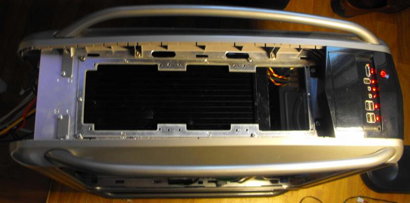

Chosen Δεκέμβριος 3, 2008 #188 Δεκέμβριος 3, 2008 alexkhr έγραψε: Το Cosmos S θα πάρω. Έχω δεί και το project του Μιχάλη στο lab και πρέπει να πώ ότι μου άρεσε απιστευτα. Κάτι τέτοια αποφάσισα να κάνω. Χωρίς βέβαια 2πλες κάρτες και πλήρη υδρόψυξη της μητρικής.Αυτό έχω και γω και έχω βάλει ένα 3πλό ψυγείο πάνω, η ευκολότερη υδρόψυξη που έχω στήσει. Εγκατάσταση ψυγείου σε 30 δευτερόλεπτα και μοντάρισμα μηδέν.
vasi Δεκέμβριος 3, 2008 #189 Δεκέμβριος 3, 2008 για ποιο 3πλό ψυγείο είναι συμβατό? χωράει το ThermoChill 120.3

vasi Δεκέμβριος 3, 2008 #193 Δεκέμβριος 3, 2008 l_satsok έγραψε: @vasiολα τα τριπλα χωρανε.με το black ice το τριπλο ομως δεν χρειαζεται τιποτα,ειναι ετοιμες οι τρυπες ακριβως στη θεση που πρεπει.για το ThermoChill 120.3 ομως δεν ειμαι σιγουρος,χωραει σιγουρα σε διαστασεις αλλα ισως να χρειαστουν καποιες τρυπες για το βιδωμα.μπορει βεβαια και να μη χρειαστουν αν το μεγαλυτερο μηκος οφειλεται στα μεγαλυτερα πλαινα.δεν μπορεί να χωράνε όλα μην τα παραλές το ThermoChill 120.3 εχει παχος 64cm, μιλας για black ice για ποιο από όλα μιλάς ?
Chosen Δεκέμβριος 3, 2008 #194 Δεκέμβριος 3, 2008 vasi έγραψε: για ποιο 3πλό ψυγείο είναι συμβατό? χωράει το ThermoChill 120.3Όλα εκτός από τα Thermochill, γιατί αυτοί είναι μάγκες και βάλανε τους ανεμιστήρες με απόσταση κι όχι κολλητά.Κατά τ'άλλα χωράνε μονά, διπλά και τριπλά από ολόκληρη την σειρά Blackice, όλα τα XSPC, Alphacool, Swiftech & Feser.Γενικά οποιοδήποτε ψυγείο έχει τους ανεμιστήρες κολλητά.

l_satsok Δεκέμβριος 3, 2008 #196 Δεκέμβριος 3, 2008 Παράθεση Όλα εκτός από τα Thermochill, γιατί αυτοί είναι μάγκες και βάλανε τους ανεμιστήρες με απόσταση κι όχι κολλητά.@vasiνα βλεπεις τι σου ελεγα; ειναι η περιπτωση που πρεπει να ανοιξεις τρυπες.που ομως ετσι; αφου μπορει να συμπεσουν με τις γριλλιες της κορυφης.αλλα ολα γινονται.εγω ετσι κι αλλιως εχω κοψει ολοκληρη την κορυφη και την εχω αντικαταστησει με ενα μεταλλικο πλαισιο στο οποιο εχω τρυπες για black ice τριπλο αλλα μπορω να ανοιξω αν χρειαστει και για καποιο αλλο που δεν θα εχει κολλητους τους ανεμιστηρες.δεν μπορω να βγαλω φωτογραφια για να δειξω τι εχω κανει στην κορυφη γιατι πρεπει να ξεβιδωσω τους τρεις ανεμιστηρες που ειναι απο την εξω μερια,ειναι φασαρια.οσο για το παχος,χωραει ανετα το thermochill αν βαλεις μονο τρεις ανεμιστηρες.εχει παχος 64mm,ωραια.το black ice εχει 56mm και χωραει ανεμιστηρες ΚΑΙ απο κατω για διαταξη push pull.αρα εχεις χωρο για thermochill με τρεις μονο ανεμιστηρες.
l_satsok Δεκέμβριος 3, 2008 #197 Δεκέμβριος 3, 2008 α να ,εδω ειμαστε βρηκα φωτογραφια. ηταν απο τοτε που ειχα το διπλο ψυγειο,αλλα ειχα προβλεψει και για το τριπλο. οπως βλεπετε εχω κοψει τελειως την κορυφη του cosmos.
