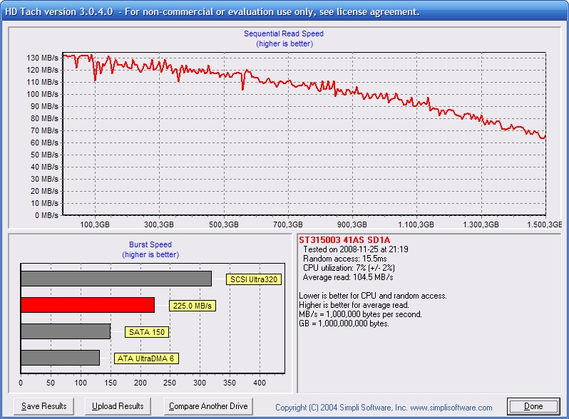

vgiozo Νοέμβριος 21, 2008 #28 Νοέμβριος 21, 2008 Eddie έγραψε: Ηρθε πάντως και η απάντηση της seagate σήμερα σχετικά με το πρόβλημα με τους δίσκους 1,5tb και ως συνήθως είμαι μέσα στους τυχερούς......οπότε αναμένω το καινούριο firmware και ελπίζουμε...Δεν ξέρω αν σού απαντήσανε από Seagate αλλά ήδη από χθες κυκλοφορεί το κανούριο firmware SD1A που βάσει των μέχρι στιγμής μαρτυριών λύνει όλα τα σχετικά προβλήματα...Εγώ γύριζα μέχρι τώρα τα μαγαζιά ψάχνοντας για δίσκους Seagate 1.5 με firmware άλλο των SD15-19 (πχ για το SD36 δεν εχουν αναφερθεί προβλήματα), αλλά πλέον μπορώ μάλλον να τσιμπήσω τον όποιο διαθέσιμο... Παράθεση This is an official Seagate announcement.Seagate 1.5TB Customers,Some Seagate Barracuda 7200.11 1.5TB hard drives may show uncharacteristic operation when used with Mac and Linux operating systems in multi-drive configurations. Users may experiences pauses in video streaming applications or a dropped drive from RAID arrays. Customers seeing these symptoms should contact Seagate Technical Support directly whether by phone, email, or chat for a firmware upgrade.In order to assure the proper application of the new firmware, please communicate/have ready a description of the issues you’re seeing when you contact Seagate Technical Support. Please include the following disk drive information: * model number (see here for help determining the model number) * serial number (see here for help determining the serial number) * current firmware revision (Seatools for DOS can tell you, and it should also be listed on the drive label)Also, please describe * your system * your operating system, and * the application in use when the issue arose.You will receive a prompt response with appropriate instructions.Κι εδώ ένας σύνδεσμος για όποιον θέλει να παρακολουθήσει τις εξελίξεις...Δηλώνω σταθερός πελάτης της Seagate εδώ και χρόνια, μιας και δεν με έχει απογοητεύσει ποτέ...Το μόνο "πρόβλημα" που φαίνεται να έχουν οι νέοι μεγάλης χωρητικότητας δίσκοι της Seagate είναι η θερμοκρασία (σε μένα ο 1000άρης έχει +6 βαθμούς θερμοκρασίας διαφορά από τους 750άρηδες)

vgiozo Νοέμβριος 25, 2008 #37 Νοέμβριος 25, 2008 Μετά από μια επιτυχή αναβάθμιση firmware ιδού ο δίσκος της Seagate 1.5TB σε μια μέτρηση HDTach...λίγο υψηλότερος χρόνος προσπέλασης (ένα hdtune που έτρεξα τον μέτρησε στα 13.7), πολύ καλές επιδόσεις κατά τ' άλλα.
