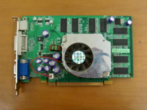

armored Νοέμβριος 17, 2008 Author #41 Νοέμβριος 17, 2008 Δεν μπορούσα να βγάλω καλύτερη φωτογραφία! Πάνω αριστερά φαίνεται vregulator!
felix Νοέμβριος 17, 2008 #42 Νοέμβριος 17, 2008 Το vgpu mod πρέπει να γίνεται στην πίσω πλευρά της...Στην φωτό που έβγαλες πάνω δεξιά (μάλλον αυτό εννοούσες, απ'ότι κατάλαβα) φαίνεται το Anpec APL1581...Tην αντίσταση R607 την εντόπισες? Αν δεν μοιάζει η περιοχή αυτή με της κάρτας σου,βρες ποιό είναι το δικό σου controller αντίστοιχο με του vgpu-mod και κατέβασε τo datasheet...(λογικά η φωτό σου βγαίνει θολή λόγω φωτισμού και κουνήματος...προσπάθησε να φωτίσεις καλύτερα την κάρτα και να ακουμπάς τα χέρια σου κάπου...)
armored Νοέμβριος 17, 2008 Author #43 Νοέμβριος 17, 2008 ναι σορυ πάνω δεξια ήθελα να πω είναι το anpec apl1581 ναι σωστός από πίσω είναι το vgpu mod και ναι έχω εντοπίσει το σημείο R607 καθώς και το άλλο σημείο! :thank_you2:
armored Νοέμβριος 18, 2008 Author #46 Νοέμβριος 18, 2008 όλες οι αντιστάσεις τριγύρω από το κεντρικό τσιπάκι (με τα πολλά pins) είναι το ίδιο τοποθετημένες όπως στην δική μου κάρτα!έχω βρει το σημείο r607 όμως δεν μπορω να καταλάβω στο άλλο σήμειο (u502), που πρέπει να κολλήσω την αντίσταση, γιατί είναι ένα τσιπάκι με πέντε pins και δεν το δείχνει η φωτογραφία σε ποιο pin γίνεται η κόλληση!Επίσης μέτρησα το vgpu, αν χρησιμεύει κάπου, και δείχνει 1.32 volt.
felix Νοέμβριος 18, 2008 #47 Νοέμβριος 18, 2008 Ποιό είναι ρε συ το U502 ? Διάβασε τι γράφει πάνω του...και βρες το datasheet να δεις...Κατά πάσα πιθανότητα είναι Ground pin...
