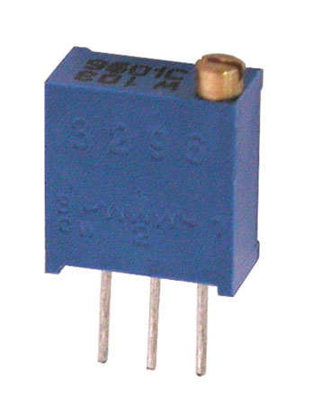

To τριμμερακι που λες καλό θα είναι να είναι πολλών στροφών και για να είναι 10Κ θα πρέπει να γράφει "103" (κοινώς 10*10^3).

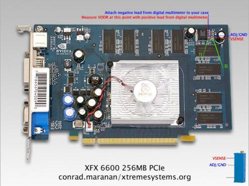

Σχετικά με τη μέτρηση, σιγούρεψε πως μετράς τα σωστά pins...Μου φαίνεται περίεργο που μετράς παραπάνω...Η κάρτα σου σε τι φάση ήταν κατά τη μέτρηση?
Αν μπορείς ανέβασε κάποια φωτό από την κάρτα σου στην περιοχή του v-regulator....
Όσο για τα άλλα mods που λες δώσε κάποια φωτό ή κάποιο link....

πήρα άλλο τριμεράκι που είναι 10Κ (το μέτρησα) αλλά δεν είναι σαν αυτό στην φωτογραφία και κάνει μόνο μία στροφή.Πες μου πως μπορώ να ζητήσω εκείνο το τριμερστην φωτο!

ζήτα π.χ. trimmer πολλών στροφών/ πολύστροφο...δεν νομίζω να μην καταλάβει...μπορείς να ρυθμίσεις ακριβέστερα και μικραίνει και το περιθώριο λάθους που τυχόν θα κάνεις κατά τη ρύθμιση με υπερβολική αύξηση της τάσης...
το μέγεθος (όπως φαίνεται και στην φωτό) φαίνεται στα μαύρα τυπωμένα γράμματα δίπλα στο ρυθμιστικό του...
ωραία πήρα τώρα ένα πιν όπως εδειξες στην φωτο.Όπω λένε οι οδηγίες για το mod πρέπει να κολλήσω το vsense στο πιν που είναι κοντά στον στον στρίφτη και το adj/ground στο μεσαίο πιν.Το πιν που μένει γιατί πρέπει να το σπάσω?
Για να αποφύγεις ατυχήματα...τύπου να γειώσει πουθενά και να κάνει τζιζ...
Δεν είναι απαραίτητο να το σπάσεις/κόψεις...μόνωσέ το απλά...εγώ βάζω θερμοσυστελλόμενο σε ότι θέλω να είναι προστατευμένο...

το τρίμερ το κολλάω στο σημειο 1) ή 2)? Δηλαδή αυτό που θέλω να πω είναι να το κολλήσω εκεί που είναι κολλημένο πχ το vsense με την πλακέτα ή πάνω στο vsense όπου και να είναι?
Βασικά είτε πάνω στο pin είτε σε κάποιο από τα πλησιέστερα σημεία, αρκεί να ακολουθήσεις το trace και να μην παρεμβάλλεται τίποτε (π.χ. αντίσταση)...
Αν δεν έχεις εμπειρία σε κόλληση...προπονήσου κάπου αλλού πρώτα..τα pins είναι περίεργα σημεία, δεν προσφέρεται χώρος, οπότε...

Πάντως, έχω βρει τα σημεία για το vgpu mod αλλά για το vmem mod δεν εχω βρει τα σημεία γιατί όπως είπα έχει ddr μνήμη η κάρτα και οι φώτο στο λινκ είναι για ddr2.Όπως λέει στην εικόνα για το vgpu mod θα χρειαστώ μία αντίσταση (?) των 50kohm :rolleyes:
