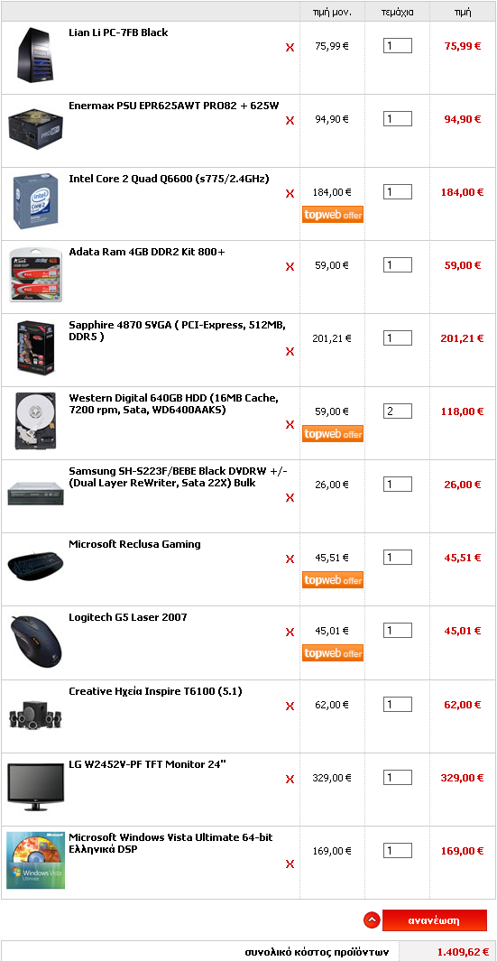

Grobath Δημοσιεύτηκε Νοέμβριος 2, 2008 #1 Δημοσιεύτηκε Νοέμβριος 2, 2008 Ένας φίλος μου μετά απο 3 χρόνια που χάλασε το pc του θα πάρει ξανα pc για παιχνίδια,movies και internet. Θέλει πλήρες pc με 24αρα οθόνη, ποντίκι/πληκτρολόγιο και ηχεία. Δεν θα κάνει καθόλου overclock στο pc και θέλει να είναι όσο γίνεται ποιο σταθερό έτσι δεν ξέρω αμα είναι καλό να κάνει raid. Δίνει μέχρι 1500 αλλά όσο μπορούμε να ρίξουμε το κόστος τόσο το καλύτερο. Λέω να το πάρει από το πλαίσιο έτσι ώστε να έχει καλό service.
Dante80 Νοέμβριος 2, 2008 #2 Νοέμβριος 2, 2008 Η πραγματική τιμή είναι 1450, έχει ανεβεί η 4870 από τότε που έκανα αυτή την σύνθεση...Θα τον καλύψει για gaming σε 1920x1080 (επιμένω για το πληκτρολόγιο, είναι αστέρι), και μπορεί αν θέλει να κόψει και άλλο το κόστος, βγάζοντας τον ένα σκληρό, ή/και πηγαίνοντας στο combo 8400+4850+22''.

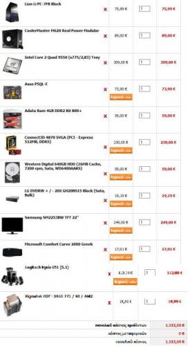

Tzimmys Νοέμβριος 2, 2008 #3 Νοέμβριος 2, 2008 dante σου ξέφυγε η mobo. Με τις προτάσεις σου συμφωνώ, θα προτίνω εγώ μόνο για mobo την P5Q Deluxe.
ProPitsiriko$ Νοέμβριος 2, 2008 #4 Νοέμβριος 2, 2008 Εγω προτεινω να περιμενει λιγο ακομα για i7 cpu...και x58 mobo... Οταν βγουν...να παρει το μικρο αδερφακι...και να βγαλει τιμες....
2cpu Νοέμβριος 2, 2008 #5 Νοέμβριος 2, 2008 Δεν υπαρχει λογος μιας και δεν θα κανει o/c. Η συνθεση του Dante θα τον καλυψει μια χαρα.(να προσθεσει και ενα m/b ομως )
ProPitsiriko$ Νοέμβριος 2, 2008 #6 Νοέμβριος 2, 2008 Δεν υπαρχει λογος μιας και δεν θα κανει o/c.Η συνθεση του Dante θα τον καλυψει μια χαρα.(να προσθεσει και ενα m/b ομως ) Δεν μιλισα για o/c αλλα για ακρως καλυτερες επιδοσεις.... απλα θα αλλαξει ενα cpu/mobo/ram και θα βγαλει τον 1 σκληρο και θα κοψει λιγο απο τα αλλα parts...ωστε να φτασει στα 1500Euro και να μην τα ξεπερασει για πολυ
AGRIMI Νοέμβριος 2, 2008 #7 Νοέμβριος 2, 2008 ορίστε και μία ακόμα πρόταση. μπορείς να αλλάξεις την οθόνη με μία από αυτές: 1. http://www.e-shop.gr/showDetail_main.phtml?id=PER.168011 2. http://www.e-shop.gr/showDetail_main.phtml?id=PER.168033 η 22" είναι υπερικανοποιητικές για τα πάντα. έχω 22" και 24" και μπορώ να πω ότι οι διαφορές είναι πολύ μικρές. σε άλλα υπερτερεί η 22" και σε άλλα η 24". αλλά στο σύνολο η 22" είναι καλύτερη. επίσης από όπου και να πάρεις lg ή samsung είναι το ίδιο μιας και έχεις επιτόπυ αντικατάσταση από την αντιπροσωπεία. για ποντίκια κοίτα τα παρακάτω: 1. http://www.e-shop.gr/showDetail_main.phtml?id=PER.570276 2. http://www.e-shop.gr/showDetail_main.phtml?id=PER.802432 έχω το δεύτερο και logitech g5. μπορώ να πω ότι το trust δουλεύει πάνω από έναν χρόνο και ανταγωνίζεται το g5 επάξια συν ότι είναι πιο βολικό. αν δεν είχε το g5 τα βαρίδια δεν θα το κρατούσα με τίποτα. και ορίστε και ένας σκληρός για λειτουργικό σύστημα: 1. http://www.e-shop.gr/showDetail_main.phtml?id=PER.301637 προτειμώ τα 32mb buffer και δεν ξέρω για ποιον λόγο δεν τα φέρνει τόσο καιρό το πλαίσιο και μου την σπάει. με ότι περισσεύει πάρε ένα λειτουργικό σύστημα ή πάρε καμιά κάρτα ήχου και πίστεψέ με θα δεις διαφορά στον ήχο με τα ηχεία που σε πρότεινα. η αλήθεια είναι ότι τα παιχνίδια αν δεν έχουν καλό ήχο χάνουν πολλούς βαθμούς στο μάτι μας και επιπλέον ο ήχος μας συνοδεύει παντού.

Dante80 Νοέμβριος 2, 2008 #17 Νοέμβριος 2, 2008 Δεν υπαρχει λογος μιας και δεν θα κανει o/c.Η συνθεση του Dante θα τον καλυψει μια χαρα.(να προσθεσει και ενα m/b ομως ) Χεχε...παρντόν, το ξεχάσαμε αυτό. Το καλύτερο value/cost για τον φίλο μας, ειδικά την στιγμή που δεν σκέφτεται να κλοκάρει είναι η Asus P5QL-E. Είναι καλύτερη της Asus P5Q, έχοντας οπτική έξοδο ήχου και e-sata, και κοστίζει μόλις 70κάτι euro. Δεν του προτείνω να περιμένει τους i7, εκτός του γεγονότος πως θα είναι πανάκριβοι, ΔΕΝ προκείται να πέσουν και αρκετά γρήγορα οι τιμές των περιφερειακών του παλιού socket. Λόγω διαθεσιμότητας των νέων απαρτιών, αλλαγή της αξίας του euro έναντι του δολαρίου, και εορταστικής περιόδου. Υπάρχει βέβαια και η περίπτωση να περιμένει για να τσιμπήσει μεταχειρισμένα κομμάτια από αυτούς που θα τρέξουν για i7, αλλά τότε αφενός δεν μιλάμε για αγορά νεου pc, αφετέρου μαζί με αυτόν περιμένει αυτά τα threads και όλος ο κόσμος...XD
