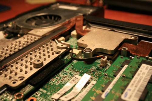

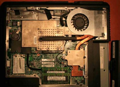

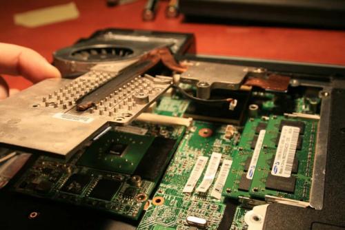

Η ιδιαιτερότητα του δικού μου προβλήματος είναι πως ανοίγοντας το λάπτοπ να δώ τα στοιχεία της κάρτας και τα σχετικά βρήκα μια πολύτεκνη οικογένεια μικρών αραχνών ψημένη, τόσο στη κάρτα γραφικών όσο και στη μητρική κάτω από τα μάυρα αυτοκόλλητα που έχουν. Θεώρησα αμέσως πως αυτό ήταν η αιτία να καεί η κάρτα, γιατί το λάπτοπ είχε δουλέψει στην εξοχή και μετά το καλοκαίρι τα έφτυσε. Anyway είδα το chip της κάρτας σαν να έχει αρπάξει από το κέντρο προς τα έξω και νομίζω ότι είναι καμμένη. Για την μητρική δεν ξέρω αλλά αφού δουλέυει μάλλον δεν έχει γίνει ζημιά. Θα δοκιμάσω αυτά με τις μνήμες και την μπαταρία και θα κοιτάξω να βρώ μια καινούρια κάρτα γραφικών. Θα ήθελα και μια βοήθεια όμως. Στην προσπάθειά μου να καθαρίσω την μητρική από τις αραχνούλες, τράβηξα το αυτοκόλλητο και μαζί του ήταν κολλημένο ένα καλωδιάκι που έκανε επαφή πάνω στη μητρική. Δεν ξέρω όμως σε πιο σημείο ακριβώς πρέπει να κολληθεί πάλι. Αν ξέρει κάποιος ας μου πει ή ας μου δείξει με μια φωτογραφία. Ευχαριστώ.
Αν κατάλαβα καλά το καλωδιάκι στο οποίο αναφέρεσε είναι αυτό για το ανεμιστηράκι.
