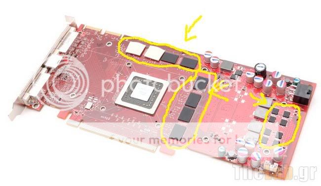

performer Δημοσιεύτηκε Οκτώβριος 26, 2008 #1 Δημοσιεύτηκε Οκτώβριος 26, 2008 αυριο θα βαλω μια accelero s1 σε μια 4850.εχω δει την καρτα σε φοτο γυμνη και παραθετω τη φοτο με ζωγραφισμενα τα σημεια που υποθετω οτι πρεπει να πανε τα ψυκτρακια.ειναι σωστα?ακουω τις αποψεις σας!
Κωστάκης Οκτώβριος 26, 2008 #2 Οκτώβριος 26, 2008 Όπου υπήρχε επαφή με την stock ψύχτρα βάζεις ψυχτράκια
patrik Οκτώβριος 26, 2008 #3 Οκτώβριος 26, 2008 ειναι σωστα... εγω εβαλα κ στα "γκρι" δεξια διπλα στh τροφοδοσια
