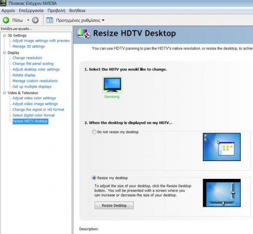

vasilis_ts Δημοσιεύτηκε Οκτώβριος 16, 2008 #1 Δημοσιεύτηκε Οκτώβριος 16, 2008 Παιδια γεια σας. Κατ'αρχας θελω να ρωτησω αν τα XP υποστηριζουν HD αναλυση. Εχει ενας φιλος μου μια τηλεοραση LG 32άρα (HD ready) και εχει συνδεσει τον υπολογιστη. Η καρτα γραφικων υποστιριζει HDCP και εχει DVI. Η συνδεση μεταξυ υπολογιστη και τηλεορασης, εχει γινει με καλωδιο HDMI (με ανταπτορα απο DVI(Dual Link) σε HDMI, στην καρτα γραφικων). Η αναλυση που εχει τωρα ειναι 1360χ768. Δειχνει αρκετα καλα σε αυτη την αναλυση, αλλα οταν δοκιμαζουμε να βαλουμε 1920χ1080, χανονται τα εικονιδια απο το desktop (σαν να γινεται zoom στην οθονη) και τα χρωματα γινονται πολυ πιο εντονα και πιο ζωντανα. (και σε 720 κανει το ιδιο,αλλα ''ανοιγει'' πιο λιγο την εικονα)Αρα αφου μας δειχνει εικονα σε 1920χ1080 συμαινει πως βγαζει High Definition εικονα? Μηπως ειναι θεμα XP το οτι ''ανοιγει'' η εικονα και χανονται τα εικονιδια? Πως θα γινει να φαινεται το desktop κανονικα και να λειτουργουν τα windows κανονικα σε HD αναλυση?

Spanaks Οκτώβριος 16, 2008 #5 Οκτώβριος 16, 2008 vasilis_ts έγραψε: Πως θα γινει να φαινεται το desktop κανονικα και να λειτουργουν τα windows κανονικα σε HD αναλυση?Μεγαλώνεις τα font... αλλά δεν είναι για να κάνεις δουλειά σε τέτοια ανάλυση...Για το ζουμ, δες τις ρυθμίσεις overscan στους drivers της κάρτας γραφικών.

xrist Οκτώβριος 16, 2008 #8 Οκτώβριος 16, 2008 O Voudas σου λέει ότι η 32αρα δεν παίζει ανάλυση πάνω από 1360χ768 Οποιαδήποτε ταινία και αν παίξεις με πάνω απο αυτή την ανάλυση η tv θα την κατεβάσει(downscale) σε 1360χ768 Βάλε λοιπόν ανάλυση 1360χ768 και ρύθμισε το desktop από την κάρτα όπως παρακάτω για να βλέπεις τα εικονίδια.
vasilis_ts Οκτώβριος 16, 2008 Author #9 Οκτώβριος 16, 2008 Σε 1360χ768 δεν εχει κανενα προβλημα με τα εικονιδια. Τα δειχνει ολα μια χαρα. Σε 1280χ720 και 1920χ1080 χανονται.
