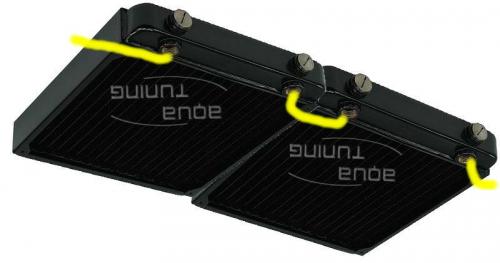

xrist Σεπτέμβριος 21, 2011 #11 Σεπτέμβριος 21, 2011 Αυτα μπαινουν κουμπωνουν το ενα διπλα στο αλλο μεσα στο κουτι ετσι? (Συγνωμη αν ειναι ανοητη η ερωτηση απλα ρωταω γιατι δεν εχω ιδεα) Καπως ετσι πρεπει να μπαίνει η..... κώλο με κώλο Δεν ξερω και τι χώρο έχει το κουτί αλλά μπορείς να μετρήσεις πριν τα πάρεις.
eleven Σεπτέμβριος 22, 2011 #12 Σεπτέμβριος 22, 2011 Αν πας τελικά σε κάτι τέτοιο θα πρότεινα να τα συνδέσεις παράληλα και οχι στην σειρά όπως δείχνει στην φώτο ο Χρήστος .Στην συνδεσμολογία στην σειρά δεν εκμεταλεύεσαι πλήρως το δεύτερο ψυγείο γιατι το τροφοδοτείς με νερό που ήδη έχει "κρυωσει " στο πρώτο ψυγείο.Στην παράληλη σύνδεση το νερό εισέρχεται και στα δυο ψυγεία ταυτόχρονακαι έχει την ίδια (υψηλή) θερμοκρασία και στα δυο οπότε εκμεταλεύεσαι πλήρως και τα δυο.
