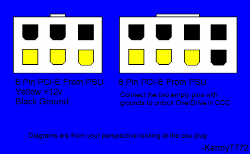

thor Οκτώβριος 16, 2008 #10 Οκτώβριος 16, 2008 ειναι 6πινο και 8πινο. ετσι κι αλλιως πανω στην καρτα κουμπωνει μονο απ'την μια μερια το 6πινο οποτε οπου μπει ειναι και το σωστο
vadams64 Οκτώβριος 16, 2008 Author #11 Οκτώβριος 16, 2008 ευχαριστω για την γρηγορη απαντηση.παντως εννοω στο 8πινο σε πια πιν μπαινουν οι δυο γειωσεις οταν το κουμπωμα ειναι προς τα πανω η τελικα εαν μπορεις να μου κανεις καποιο σχεδιο γιατι τελικα εχω φρεναρει.ευχαριστω
vadams64 Οκτώβριος 17, 2008 Author #13 Οκτώβριος 17, 2008 Βοηθαει και πολυ μαλιστα εισαι υπεροχος.Ευχαριστω πολυ νασαι καλα
