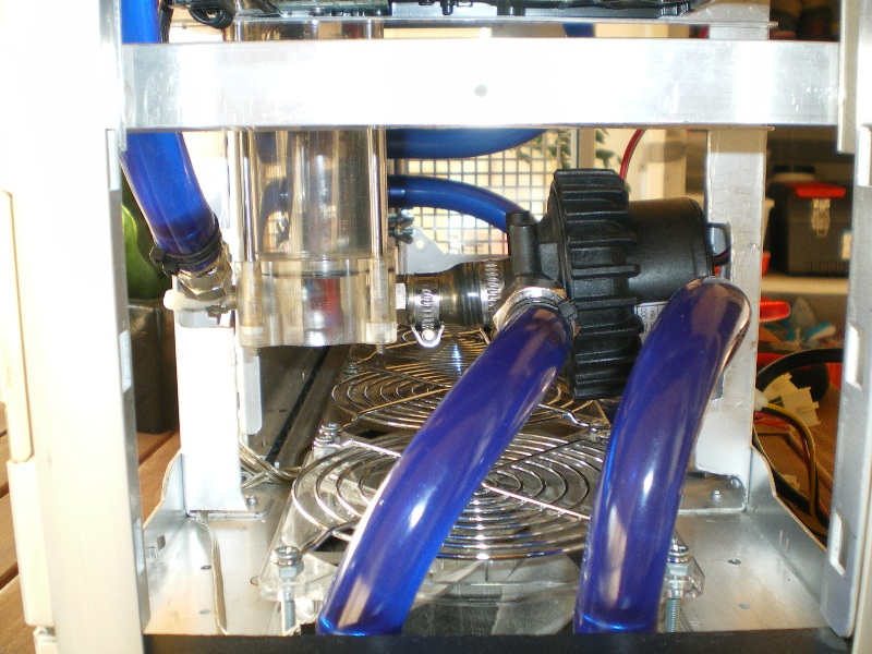

xrist Σεπτέμβριος 18, 2011 #29 Σεπτέμβριος 18, 2011 Είσαι σίγουρος ότι το νερό κυκλοφορεί σωστά και δεν υπάρχει μέσα αέρας? Μήπως δεν έχει γίνει σωστή εξαέρωση? Επίσης βρες ένα τρόπο να βάλεις την αντλία αμέσως μετά το τανκ αλλά χαμηλά. Βάλε το τανκ όσο μπορείς ψηλά σταθεροποίησε το καλά και μετά κρέμασε πάνω του την αντλία. Μην ανησυχείς οι σωλήνες θα την κρατάνε σταθερή. Κάτι παρόμοιο με την φωτο.

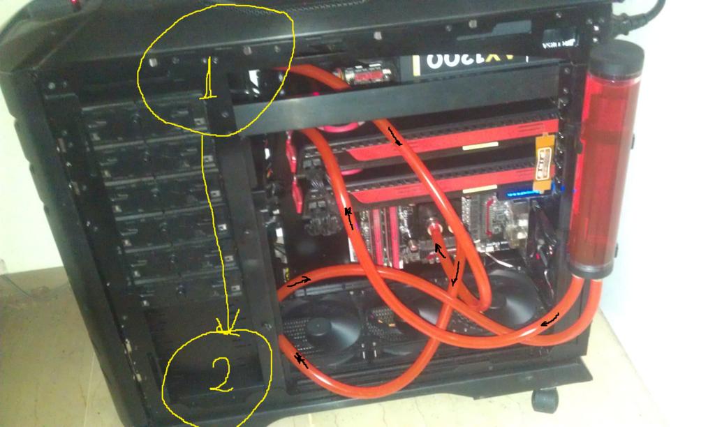

vagos456 Σεπτέμβριος 18, 2011 Author #32 Σεπτέμβριος 18, 2011 Τώρα το Reservoir είναι ποιο πάνω από την αντλία...Ετοιμάζω σχέδιο...
GeorgeVasil Σεπτέμβριος 18, 2011 #33 Σεπτέμβριος 18, 2011 Λεπον. Με απλα Ελληνικα : Το WC σου οπως προκυπτει απο την τελευταια φωτο ειναι Αντλια-->CPU-->Radiator-->Tank-->Αντλια. Ετσι δεν ειναι??διωρθωσε με αν κανω λαθος. Η Αντλια εχει μια φτερωτη μεσα που "ΓΥΡΝΑΕΙ" το νερο στο κυκλωμα. Το Κυκλωμα ΔΕΝ ειναι υπο-πιεση. Ετσι οπως το εχεις υποχρεωνεις την αντλια να παρει νερο απο χαμηλοτερο σημειο (που ειναι αυτο της εξαγωγης του τανκ) προσπαθώντας να φερει το νερο στο υψος της και να το ξανα κατεβασει στο CPU. (και κατα συνεπεια να πρεπει να υπερνικήσει την δυναμη βαρυτητας που χρειαζεται το νερο για να ανεβει απο το τανκ στην αντλια.).Το πρωτο σημειο που σκωτωνεις την αντλια ειναι αυτο. Χονδρικα σου λεμε να βαλλεις την ΑΝΤΛΙΑ κατω απο το τανκ ωστε το νερο απο την εξαγωγη του τανκ να πηγαινει απο το τανκ στην αντλια με το ιδιο του το βαρος (ΔΛΔ η αντλια να παει απο την θεση 1 που ειναι στην θεση 2) χωρις να χρειαζεται να κανει ολο αυτο που κανει τωρα. Επισης το γωνιακο ρακορ που εχεις βαλλει στην εξαγωγη της αντλιας σκωτωνει την ροη σου..(αυτο ειναι το 2) Ε ειναι και η αντλια ψηλα,ειναι και μικρου μανομετρικου..δεν γυρνανε τα νερα..--->Υψηλες ΤΕΜP. Απλα τα πραγματα. Κατεβασε την αντλια απο το 1 στο 2,βαλλε κανονικο ρακορ στην αντλια και οχι γωνιακο..κανε εξαερωση και απολαυσε ησυχια. [ATTACH]10310[/ATTACH] Επισης βαλλε τους φαν να τραβανε και οχι να σπρωχνουν προς τα κατω.
vagos456 Σεπτέμβριος 18, 2011 Author #34 Σεπτέμβριος 18, 2011 Αυτό είναι το κύκλωμα... Uploaded with ImageShack.us
vagos456 Σεπτέμβριος 18, 2011 Author #35 Σεπτέμβριος 18, 2011 Οκ θα το κάνω!!! THANKS!! Το reservoir να το αφήσω εκεί? Δεν πειράζει έ?
GeorgeVasil Σεπτέμβριος 18, 2011 #36 Σεπτέμβριος 18, 2011 Ναι αστο εκει..Βαλλε την αντλια να περνει απο το αλλο ρακορ του τανκ.Το σωληνακι μεσα στο τανκ υπαρχει εκει για εναν και μονο λογο.Για να ανεβαίνουν οι φυσσαλιδες κατευθείαν απανω και να μην τραβαει η αντλια τις φυσαλιδες απο την αλλη εξοδο.

vagos456 Σεπτέμβριος 18, 2011 Author #39 Σεπτέμβριος 18, 2011 Guys το εκανα..με εβγαλε τν πιστη να παει νερο στην αντλια,τι κατεβαζω μετα κατω τερμα και οι βαθμοι πηγαν 33c!!!!!!!!!!!!!!!!!Λεω γαματα!!!! Τι βαζω στη θεση της,αναβω 48c!!! Τι ξανακατεβαζω,αναβω 48c!Τι γινεται?
vagos456 Σεπτέμβριος 18, 2011 Author #40 Σεπτέμβριος 18, 2011 Παιδιά Fotos καινούργιες! Να σας πω...Ετσι γίνεται εξαέρωση έτσι που το έχω τώρα? Κάτι άλλο..Πριν πάρει νερό η αντλία το άναβα για να πάρει το σύστημα νερό γιατί είχε αέρα και έφτανε στην αρχή 80C και μετά όταν το ξαναέκανα έκλεινε.. Την κατεβάζω την αντλία κάτω τέρμα στους ανεμιστήρες,το reservoir το κουνάω,παίρνει νερό η αντλία,ανάβω,και από 100c που είχε πάει 33c!!!!!!!!!!!! Τα έπαιξα δεν μπορείτε τη χαρά πήρα! Το κλείνω,την βάζω στη θέσης της την αντλία,ανάβω 48c!!! Ξενέρωσα!! Την ξανακατεβάζω 48c είχε ξανά! Λογικά έχει αέρα ε? Τι λέτε? Πως θα βγάλω τον αέρα τελείως αν έχει? Εξαέρωση γίνεται έτσι, ή να γυρίσω το reservoir?
