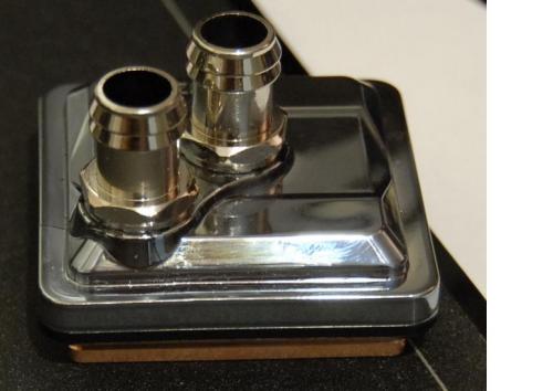

vasi Νοέμβριος 3, 2008 #14 Νοέμβριος 3, 2008 Ουτε γω ξερω γιατι ραγισε ουτε τα εσφιξα υπερβολικα ,πιθανον ελατωματικο τζαμπα τα 70ε που ζηταει ,Στο πλαισιο δεν δεχτηκαν οτι ειναι σφαλμα εργοστασιου, και μου ελεγε αερολογιες ο νεαρος . Την μητρικη λυπαμαι περισοτερο.Το παρειγκειλα και εγώ από το eshop,και τώρα που διαβάζω το θέμα αρχίζω και φοβάμαι !!! έκανα μια αναζήτηση και βρήκα αυτό βασικά δεν ξέρω και πολύ καλά αγγκλικα !! Customer Reviews Product reviews on NCIX.com are screened for relevance and inappropriate content. Reviews may contain inaccurate information about the product. If there is a discrepancy, please use the Report this Review link located beneath each review. Reviews are not an endorsement expressed by NCIX.com, but opinions from customers based on their own experience with a product. We do not recommend you make purchasing decisions based on facts or opinions expressed in these reviews. Rated by Marco_M, August 7, 2008 There have been 2 subsequent revisions of this product and the one in stock by NCIX as of August 07 2008 is only the 1st revision with the acrylic top. This will eventually crack and leak. Make sure or wait for them to have the brass top. The manufacturer is aware of this problem as noted by there site: » READ MORE Rated by Adrian_H, February 21, 2008 By a Far margin the quality construction and engineering of this block is ahead of everything i've ever seen even the gold block (which are really nice indeed) » READ MOREhttp://www.ncix.com/products/index.php?manufacture=EnzoTech&sku=27010&vpn=SCW-1
Tsakonas Νοέμβριος 3, 2008 #15 Νοέμβριος 3, 2008 μεταφραση του "ενδιαφεροντος" τμηματοςΥπαρχουν 2 διαδοχικες εκδοσεις του μπλοκ και αυτη που υπαρχει τωρα σε στοκ (7/8/2008) ειναι η πρωτη με το ακρυλικο καπακι.Αυτο καποιες φορες ραγιζει και εχει διαρροη.Περιμενετε την δευτερη εκδοση που θα εχει μπρουτζινο καπακι.Ο κατασκευαστης γνωριζει για αυτο το προβλημα.
l_satsok Νοέμβριος 3, 2008 #16 Νοέμβριος 3, 2008 αυτο που υπαρχει στο eshop ειναι με το μπρουτζινο καπακι,δεν θα εχει προβλημα.ειπα και γω.
vasi Νοέμβριος 3, 2008 #17 Νοέμβριος 3, 2008 είδα αυτήν την φωτογραφία και άλλαξα γνώμη για την παραγγελιά μου.... σκέφτομαι τώρα να αγοράσω Swiftech APOGEE GTZ Ultra Extreme .
l_satsok Νοέμβριος 4, 2008 #18 Νοέμβριος 4, 2008 μηπως ο φιλος του εβαλε πολυ τεφλον;;και τι ειναι αυτο το υλικο δε φαινεται στη φωτογραφια,επιμεταλλωμενο πλαστικο ειναι;αν ειναι ετσι πραγματι ειναι επικινδυνο,αλλαξε το οσο ειναι καιρος.Swiftech APOGEE GTZ No1
vasi Νοέμβριος 4, 2008 #19 Νοέμβριος 4, 2008 Είναι το ακριλικό καπάκι όμορφο και ωραίο στην εμφάνιση !!!!!Τι να το κάνεις αν σου κάτσει η ζημιά .Στις φωτογραφίες στο πλαίσιο και στο e shop έχουν την φωτογραφία με το ακριλικό καπάκι που είναι η πρώτη έκδοση.
GoriLLakoS Νοέμβριος 4, 2008 #20 Νοέμβριος 4, 2008 Ναι αλλά το eshop λέε πώς έχει το Rev.A, με το χάλκινο καπάκι δηλαδή . Τα tags που έβαλες είναι απίστευτα
