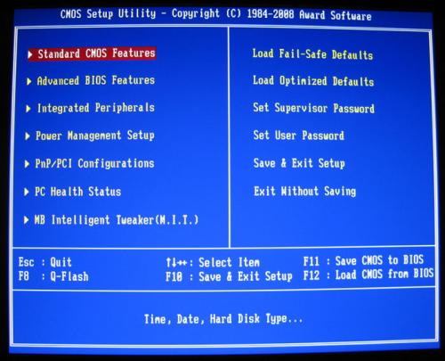

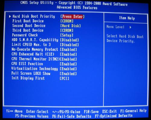

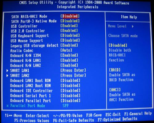

BalosGR Οκτώβριος 10, 2008 Author #29 Οκτώβριος 10, 2008 Εχει πολλά διαφορετικά settings απο αυτά της Gigabyte. Επειδή δεν έχω εμπειρία στον υπερχρονισμό, και δεν θέλω να , θα κάνω upload photos του bios μου για να μου υποδείξετε τα settings ένα-ένα αν μπορείτε βέβαια... Σας ευχαριστώ πολύ.

BalosGR Οκτώβριος 29, 2008 Author #32 Οκτώβριος 29, 2008 και οι 2 τελευταίες. Όποτε μπορείτε στείλτε μου κάποιες ρυθμίσεις. Σας ευχαριστώ.

Jumex Νοέμβριος 5, 2008 #36 Νοέμβριος 5, 2008 Φίλε μου τώρα βρήκα λίγο χρόνο...:happy2: Λοιπόν.. Για αρχή βεβαιώσου ότι έχεις περάσει το τελευταίο bios στη μητρική. 1) Advanced BIOS Features Από το ‘’HDD SMART Capability’’ και κάτω όλα Disabled *Init Display First [PEG] 2) MB Intelligent tweaker RGB [Auto] CPU Clock Ratio [8 x] Fine CPU Clock Ratio [0.0 x] CPU Host Clock Control [Enabled] Frequency [400] PCI Express Freq [101] C.I.A.2 [Disabled] Performance Enhance [Normal] System Memory Multiplier [4D *1066/400mhz strap] Από το ‘’DRAM Timing Selectable (SPD)’’ και κάτω τα αφήνεις όλα ‘’auto/normal’’ εκτός από : DDR2 Overvoltage Control [2.10] Loadline Calibration [Enabled] * ‘’CPU/PCIEX Clock Driving Control’’ το αφήνεις στη default ρύθμιση Άρα τώρα έχεις CPU στα 3200Mhz (8x400) και μνημες default στα 1066 Τσεκάρεις για σταθερότητα με quad prime (torture test-large FFT) για καμιά ώρα…αν είναι ΟΚ βάζεις manually τα timmings των μνημών (5,5,5,15) και ξανατεστάρεις με quad prime (torture test-blend)…αν αντέχει πόσταρε και συνεχίζουμε…

Jumex Νοέμβριος 6, 2008 #39 Νοέμβριος 6, 2008 αυτο γιατι?Με αυτή τη ρύθμιση ορίζεις ως πρωτεύον δίαυλο για VGA το pci ή to pci express...ουσιαστικά δεν κερδίζεις τπτ αλλά αφού έχεις pci-e vga καλό είναι να το βάζεις PEG...
