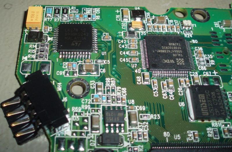

SiliconMan Οκτώβριος 9, 2008 #25 Οκτώβριος 9, 2008 παίδες εαν είναι διαφορετικό το firmware δεν θα παίξει. Το λέω γιατί έχω σπάσει κατα λάθος το sata υποδοχέα ενος seagate 320gb sata2 και είχα ψάξει τότε για να βρω πλακέτα να την αλλάξω και το είχα διαβάσει σε διάφορα fora στο internet, διότι για να πάρω ένα sata υποδοχέα να το αλλάξω εγώ ήθελαν να πάρω 100 κομμάτια+ . Βέβαια είχα διαβάσει ότι η WD στις ΗΠΑ βέβαια, της έστελνες το δίσκο και σου άλλαζε η ίδια την πλακέτα χωρίς χρέωση από την WD, μόνο τα μεταφορικά σου. Τώρα στην Ελλάδα που ζούμε τι να σου πώ... Από την άλλη ακόμα και να έβρισκες ποιο smd τσιπάκι έχει "ψηθεί" 1) Θα ήθελαν παραγγελία 100+ κομμάτια, συνήθως για να το πάρεις 2) δεν είσαι σίγουρος οτι δεν έχει πάρει και τπτ άλλο παρακείμενα που δεν έχει οπτικά σημάδια που να υποδεικνύουν ότι έχει παραδώσει πνεύμα. Καταλαβαίνω τι περνάς, γιατί πέρασα παρόμοια κατάσταση αλλά το έφτιαξα με logo. Εσύ δυστυχώς, είσαι σε χειρότερη κατάσταση. Μακάρι να βρεις λύση στο πρόβλημα σου.Από άποψη εγγύησης πως είσαι? ή σε ενδιαφέρει το περιεχόμενο του δίσκου περισσότερο?

junior-21- Οκτώβριος 12, 2008 Author #33 Οκτώβριος 12, 2008 Η αλλαγή έγινε αλλά τπτ. Ο δίσκος δεν στροφάρει καν.

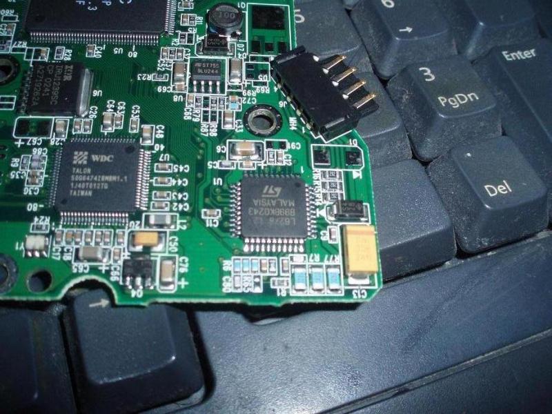

Chris Valis Οκτώβριος 29, 2008 #35 Οκτώβριος 29, 2008 πάντως το κόλημα είναι πολύ άσχημο... με αλλαγή πλακέτας έπαιξε? Για την ιστορία: Το παλιό - λιωμένο τσιπάκι αλλάχτηκε με νέο. Μένει τώρα να δούμε τί θα κάνει ο δίσκος...
