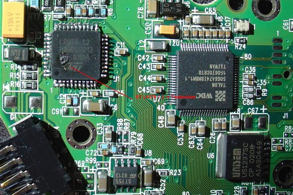

Καλημέρα παίδες! Οι μούτζες συνεχίζονται. :( Θέλω να αλλάξω πλακέτα σε έναν WD 6400AAKS αλλά ο προβληματικός δίσκος έχει επακριβώς τον κυκλωμένο στην παρακάτω φώτο με κόκκινο κυκλάκι κωδικό ενώ ένας spare 640 διαφέρει στα 2 πρώτα ψηφία. Έχει 22 αντί για 00. Να προχωρήσω στην επέμβαση ή να βρώ με ακριβώς ίδιο κωδικό? Τα δεδομένα είναι ζωτικής σημασίας. :help:

Καμμένη πλακέτα από τροφοδοτικό.... Μακελιό χθες, 3 δίσκοι off σε 3 λεπτά! Η πλακέτα τους σε 5 δευτερόλεπτα απλά δεν μπορούσες να την ακουμπήσεις. Δεν γυρίζει ο δίσκος καθόλου! Η πείρα σου τι λέει? Λογικά με αλλαγή πλακέτας θα είναι όλα ΟΚ? Θα είναι οκ τα δεδομένα?

Κατα πάσα πιθανότητα καμμένο controller processor για το μοτέρ... Άνοιξα πρόσφατα έναν παλιό 20άρη για να δώ και ήταν λες και το συγκεκριμένο τσιπάκι το είχες βασανίσει με torch....σαν κακοφτιαγμένο ποπ-κορν...
Ο κωδικός καθορίζει Main Controller, Spindle motor Controller και firmware. Είναι θέμα τύχης πιστεύω να δουλέψει με πλακέτα με άλλο κωδικό.

3-phase motor driver είναι και σκάει σχετικά εύκολα με διαταραχές τάσης.
Ο κωδικός που δείχνεις παραπέμπει στο firmware. Με διαφορετικό firmware δεν θα παίξει ο δίσκος αν δεν έχεις κάτι του στύλ PC-3000 για να τα παντρέψεις.
Το καλό είναι ότι αν έχεις διαφωνία στο firmware, δεν θα αλλιωθούν τα δεδομένα σου, απλά ο δίσκος θα ακούγεται σαν χτυπημένος.
Τα μοτέρ και διαφορετικά να είναι δεν υπάρχει πρόβλημα γιατι ο έλεγχος ταχύτητας είναι σε closed loop control. Το μοτέρ είναι αρκετά δύσκολο (απίθανο) να έχει καεί, αντέχει πολύ περισσότερο από το driver του.
Να εύχεσαι μόνο να μην έχει χτυπήσει ο ενισχυτής των κεφαλών που είναι πάνω στο μπράτσο μέσα δίπλα στα platters....

Για να μήν γυρίζει το μοτέρ αυτή που σου είπα είναι η λιγότερο οδυνηρή φάση..την έχει "κάνει" μόνο ο ελεγκτής του....
Εμείς τώρα λέμε για ίδιο ακριβώς δίσκο --> ίδια ακριβώς πλακέτα...Αν είναι κάτι από την πλακέτα θα δουλέψει....αν είναι ζήτημα εγκεφαλικού που βάρεσε το ίδιο το μοτέρ, τότε ίσως να πρέπει να το ψάξεις παραπάνω...
Χρειάζεσαι και torxaκια για να ξεβιδώσεις την πλακέτα...αν την ξεβιδώσεις θα δείς και τί φταίει κατά 90%....κάποιος "άμαχος" θα έχει γίνει φλαμπέ...
Αν υπάρχει διαφωνία firmware - περιεχομένου platter, τότε ο δίσκος θα χτυπήσει 5-6 φορές τις κεφαλές σαν να είναι χαλασμενος και μετά θα κάνει spin down το μοτέρ του.

Ναι και συνεχώς πάνε από ακρη σε άκρη οι κεφαλές
Για παράδειγμα, δες το εν λόγω εξάρτημα σε έναν από τους δίσκους μου που έχουν εγκαταλείψει....είναι εμφανής ο τσαμπουκάς που έχει υποστεί...
πάντως το κόλημα είναι πολύ άσχημο...
Δεν κόλλησα τίποτε...ξεκόλλησα...Απλά βλέπεις τα πινάκια του σηκωμένα...
