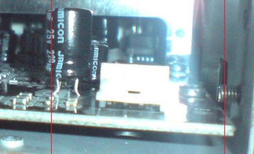

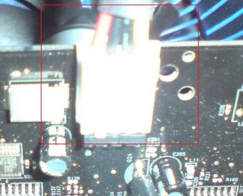

Οπως βλεπετε στην εικονα 1 η καρτα εχει ενα pin σαν αυτο των floppy και του panel...Στην αρχη ειχα συνδεσει μονο στο panel(εικονα 2) το ρευμα και το μονο σημαδι που ειχα οτι λειτουργουσε το panel ηταν οτι αναβε το λαμπακι της ψηφιακης εξοδου....αλλα μολις εβαλα τα pin πανω στην καρτα(εικονα 1) δεν αναβε πια...
Το διλημμα μου ειναι το εξης πρεπει να παρουν και τα δυο ρευμα ??? Δεν ειμαι σιγουρος διοτι καπου ειχα δει οτι μονο το ενα πρεπει να παρει αν και δεν μου φαινεται λογικο....

Επανεγκατασταση των drivers και του hardware με προσοχη απο την αρχη....και τελικα μονο το ενα παιρνει ρευμα και καλυτερα το front panel !!:hi:
