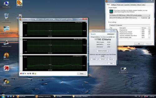

Φυσικά Overclock πέρα από τα όρια του Catalyst , μπορούμε να κάνουμε και με το Rivatuner αλλά μετά ο Catalyst αρνείται να διαβάσει τα ρολόγια που έχουμε βάλει.
Εικόνα 8
Επίσης ας μη ξεχνάμε ότι έχουμε κάνει επέμβαση και στα voltages, διαφορετικά δεν θα έχουμε επιτυχία στο overclock καθώς επίσης και ότι το Rivatuner δεν έχει καταφέρει να δουλέψει ακόμα σε Vista 64, κάνοντας τα BIOS tweaks μονόδρομο.
Ο οδηγός του TechpowerUP που παραθέτω στα σχετικά links, αναφέρει ότι με ενεργοποίηση του Overdrive χάνουμε κάθε κέρδος από το Powerplay, αλλά δεν μπορώ να συμφωνήσω με αυτό. Από ότι είδα η κάρτα υπακούει σε όλα τα Power states του BIOS παρόλο που είναι υπό καθεστώς Overdrive!
Εικόνα 8β
Σε idle πέφτει κανονικότατα στα 160mhz σε XP ενώ στα Vista δουλεύει στα 110Mhz! Δεν έχω ιδέα για ποιο λόγο συμβαίνει αυτό βέβαια! Οι ταχύτητες του ρολογιού επιβεβαιώνονται και από το rivatuner και από το Gpuz.
Η παραπάνω φωτογραφία είναι με Vista basic desktop όπως βλέπετε, αλλά και σε Aero πάλι στα 110Mhz δουλεύει. Απλά το έχω στο basic γιατί όταν βλέπω βίντεο, μου βγάζει μήνυμα ότι δεν είναι συμβατό το Aero με το πρόγραμμα και με εκνευρίζει! Χρησιμοποιώ πάντα overlay rendering.

Τελειώνοντας με όλα τα παραπάνω και έχοντας φλασάρει το τελικό BIOS, ξεκίνησα τα τεστ. Πρώτη κρυάδα έφαγα όταν είδα ότι η κάρτα δεν μπορούσε να τρέξει το Furmark ούτε στα 625Mhz. Γρήγορα συνειδητοποίησα ότι η μεγάλη ρύθμιση voltage που είχα επιλέξει ήταν ο κύριος ύποπτος. Έτσι δοκίμασα σε μεγαλύτερες συχνότητες και ήταν επιτυχής όπως θα δείτε και από την παρακάτω εικόνα.
Εικονα 9
Η κάρτα σε load με furmark σε παράθυρο. Η συχνότητα της είναι για πολύ ώρα 735mhz όπως βλέπετε! Παρατηρήστε επίσης θερμοκρασία πυρήνα. 63C load με 110Mhz παραπάνω από τη stock! H Zalman έχει ανέβει πολύ στα μάτια μου με αυτή την ψύκτρα.
Εικόνα 10
Μετά το τέλος του τεστ, τα ρολόγια έρχονται σε idle στα 160mhz core/750mhz vram.

Στα Vista64 το έχει πάρει το 160MHz μια χαρά και το ρεύμα. Δεν το δοκίμασα ποιό χαμιλά. Τώρα είναι υπο δοκιμή στα 725MHz, στα 735MHz to crysis κολάει. Επίσεις να πω πως είμαι με την στοκ ψύκτρα και δεν έχω πρόβλημα μεγάλο με θερμοκρασίες σε full load πάει εώς 80c στο crysis στα άλλα παιχνίδια οπώς need for speed undecover κοντά στα 72c.
Idle είχα 47 βαθμούς με 45% ο ανεμιστήρας πρίν και τώρα στα 160MHz και με λιγότερο ρεύμα και 45% ανεμιστήρας έχω 50c. :fist:
Περιμένω την thermaltake tide water δω αν θα αλλαξει κάτι. Ελπίζω να μην την πήρα τζάμπα:tomato::tomato::tomato:
  • 2 weeks later...
Με την thermaltake tide water έχω 35C idle στα 160MHz και 56C full load στα 725MHz.:jump1:
Επειδή δεν είναι όλα τέλεια σε τούτο τον κόσμο γίνεται το εξής: Στα windows XP όλα παίζουν μια χαρά. Το θέμα είναι στα Vista64, δεν παίζει το UVD profile στα video και έχω artifact στις ταινίες, ακόμα και στο 3dmark vantage στα cpu test κανει. Μόνο ο VLC παίζει κανονικά τα video στα 160MHz. Κάτι σίγουρα δεν πάει καλά. 'Οποιος το έχει λύσει το θέμα ας μας πεί και μας τι γίνεται. Οταν λέω λύση δεν μιλάω για να βάλω τα default ρολογια.
Φίλε Δημήτρη δυστυχώς δεν έβγαλα άκρη. Επειδή έχω μετακινηθεί σε Vista εντελώς πλέον, αναγκάστηκα και έβαλα το idle στα 500 και πάλι. Δεν πειράζει. Ας ελπίσουμε να τα διορθώσει όλα αυτά η 5850!:bigsmile:
Επιδή λέει: Δουλεία δεν είχε ο Διάολος πείραζε την ΑΤΙ :p
Το μόνο που έκανα για να είναι ok σε Vista ήταν να δώσω ρεύμα στα idle, οπότε τώρα είμαι στα 160 Mhz με 1.044 και παίζουν όλα μια χαρά.
Το ερώτημα είναι πόσο κερδίζω, που το μόνο που αλλάζει είναι τα MHz από 500MHz στα 160MHz, μειώενετ η κατανάλωση??????????
Δυστυχώς η κατανάλωση παραμένει ίδια. Άρα τσάμπα κόπος σε αυτό το κομμάτι! Σορυ παίδες αλλά προσφάτως έκανα αυτή τη μέτρηση και ήταν πάνω κάτω η ίδια. Ούτως ή άλλως, η 4850 είναι οικονομική εκ φύσεως. Τελικά το καλό του όλου εγχειρήματος ήταν:
α) Η αποκτηθείσα εμπειρία
β) Το καλύτερο overclock!
:flower:
