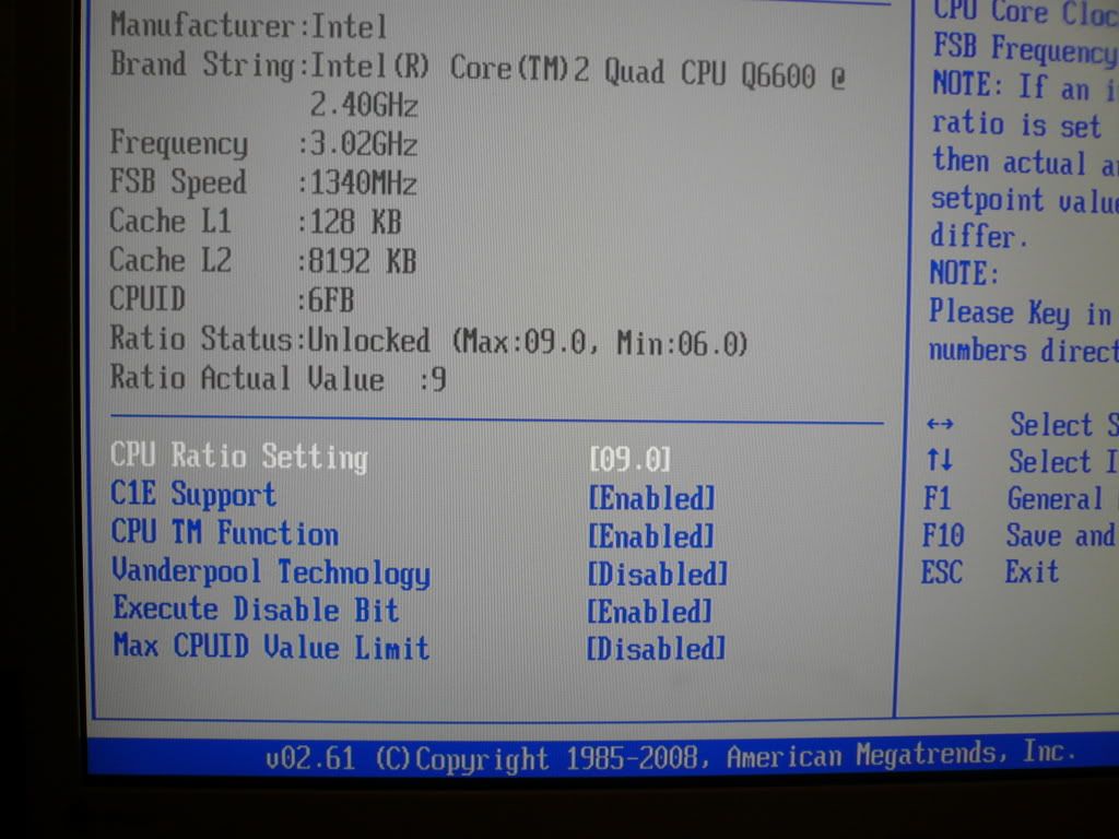

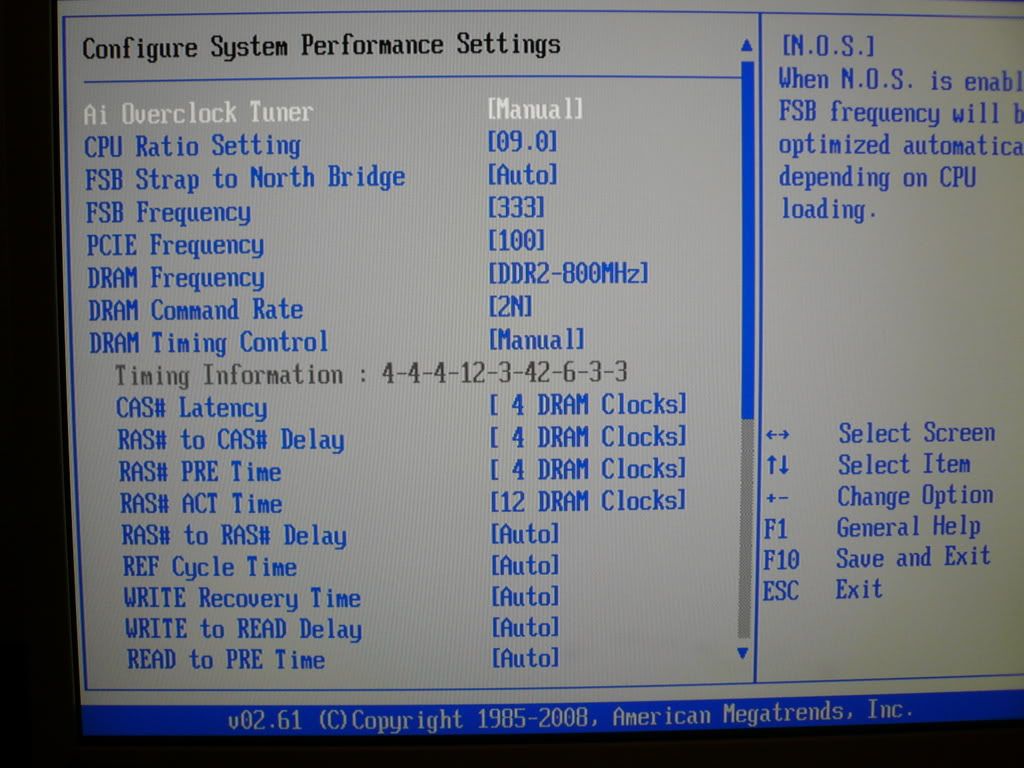

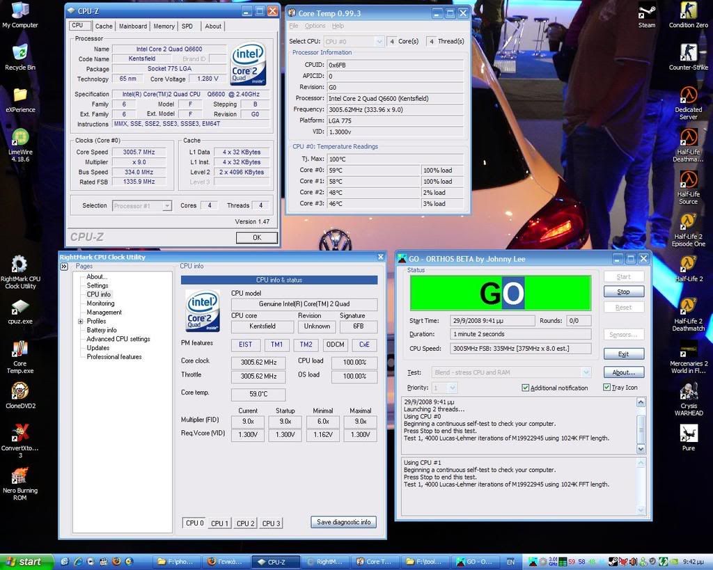

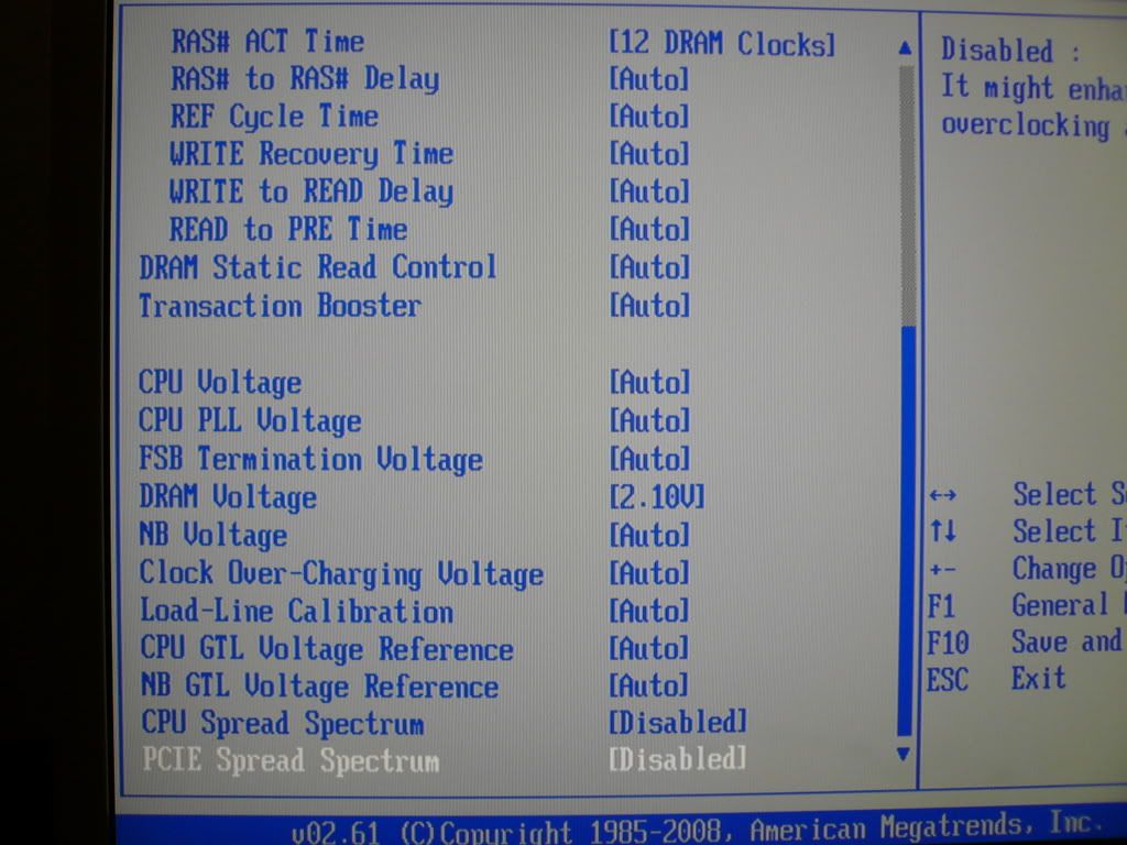

auber002b Δημοσιεύτηκε Σεπτέμβριος 29, 2008 #1 Δημοσιεύτηκε Σεπτέμβριος 29, 2008 χαιρετώ! μια ερωτησούλα , έχω q6600 GO πάνω σε ένα απλό Asus P5K (p35) , σε αέρα zalman 7700cu οι μνήμες 4x 1GB DDR2 Geil 800 εργοστασιακά 4-4-4-12 @ 2.1v ------------------------------------------------------------------------- το παρακάτω είναι το setup από το bios , και δουλεύω 3GHz σταθερά χωρίς κολλήματα . θερμοκρασίες idle από 37 μέχρι 42 και με πίεση πάει κανένα 60 ίσως και παραπάνω. Κάτι όμως δεν μου πάει σωστά , ίσως κάποιες τιμές στο m/b να πρέπει να αλλάξουν? τα μόνα που έχω πειράξει είναι αυτά στις photo: Επίσης κατα την γνώμη σας για να παίζω πάνω από 3GHz μπορώ με αυτό το m/b ή να το αλλάξω? και αν ναι με ποιο?
perp Σεπτέμβριος 29, 2008 #2 Σεπτέμβριος 29, 2008 Θα σου δώσω τις δικές μου ρυθμίσεις του BIOS που παίζω πάνω απο 1 χρόνο σταθερά στα 3,6 με P5K Deluxe όμως + Q6600 GO + 1000αρες μνήμες...Τωρα για τα 3,0GHz που παίζεις εσυ απλα κατέβασε λίγο το frequencyJumperFree Configuration Settings AI Overclocking: ManualCPU Ratio Control: Manual- Ratio CMOS Setting: 9FSB Frequency: 400PCI-E Frequency: 100DRAM Frequency: DDR2-1003DRAM Command Rate: AutoDRAM Timing Control: ManualCAS# Latency: 5RAS# to CAS# Delay: 5RAS# Precharge: 5RAS# Activate to Precharge: 15RAS# to RAS# Delay: AUTORow Refresh Cycle Time: AUTOWrite Recovery Time: AUTOWrite to Read Delay: AUTORead to Precharge Time: AUTODRAM Static Read Control: AUTOTransaction Booster: AUTOClock Over-Charging Mode: AUTOCPU Spread Spectrum: DisabledPCIE Spread Spectrum: DisabledCPU Voltage: 1.4125vCPU Voltage Reference: AUTOCPU Voltage Damper: EnabledCPU PLL Voltage: AUTODRAM Voltage: 2.1vFSB Termination Voltage: AUTONorth Bridge Voltage: AUTONorth Bridge Voltage Reference: AUTOSouth Bridge Voltage: AUTO Advance CPU Settings CPU Ratio Control: Manual- Ratio CMOS Setting: 9C1E Suppport: DisabledMax CPUID Value Limit: DisabledVanderpool Technology: DisabledCPU TM Function: DisabledExecute Disable Bit: DisabledPECI: Enabled
auber002b Σεπτέμβριος 29, 2008 Author #3 Σεπτέμβριος 29, 2008 Θα σου δώσω τις δικές μου ρυθμίσεις του BIOS που παίζω πάνω απο 1 χρόνο σταθερά στα 3,6 με P5K Deluxe όμως + Q6600 GO + 1000αρες μνήμες...Τωρα για τα 3,0GHz που παίζεις εσυ απλα κατέβασε λίγο το frequencyJumperFree Configuration Settings AI Overclocking: ManualCPU Ratio Control: Manual- Ratio CMOS Setting: 9FSB Frequency: 400PCI-E Frequency: 100DRAM Frequency: DDR2-1000DRAM Command Rate: AutoDRAM Timing Control: ManualCAS# Latency: 4RAS# to CAS# Delay: 4RAS# Precharge: 4RAS# Activate to Precharge: 12RAS# to RAS# Delay: AUTORow Refresh Cycle Time: AUTOWrite Recovery Time: AUTOWrite to Read Delay: AUTORead to Precharge Time: AUTODRAM Static Read Control: AUTOTransaction Booster: AUTOClock Over-Charging Mode: AUTOCPU Spread Spectrum: DisabledPCIE Spread Spectrum: DisabledCPU Voltage: 1.4125vCPU Voltage Reference: AUTOCPU Voltage Damper: EnabledCPU PLL Voltage: AUTODRAM Voltage: 2.1vFSB Termination Voltage: AUTONorth Bridge Voltage: AUTONorth Bridge Voltage Reference: AUTOSouth Bridge Voltage: AUTO Advance CPU Settings CPU Ratio Control: Manual- Ratio CMOS Setting: 9C1E Suppport: DisabledMax CPUID Value Limit: DisabledVanderpool Technology: DisabledCPU TM Function: DisabledExecute Disable Bit: DisabledPECI: Enabledσε ευχαριστώ πολύ για την απάντηση ,εσύ όμως έχεις λίγο καλύτερο m/b , με το configuration που προτείνεις το fsb 400 πάει δηλ. 1600 το external fsb.εμένα το m/b γράφει ότι δέχεται μέχρι 1333 , λες να το δοκιμάσω ? ακόμα είδα ότι έχει βγάλει 2 bios upd η Asus μετά το δικό μου (1005) .το 2ο από αυτά που μου λες , είναι για το ρεύμα στον επεξεργαστή, τώρα το έχω στο auto και όλα τα προγράμματα τον δείχνουν 1.3 , ποιες είναι οι αντοχές του? με το 1.4125v που λες δεν θα υπάρξει πρόβλημα?αν τελικά δεν πάει , θα είναι θέμα m/b σωστά ? τι μπορώ να πάρω αυτή την στιγμη χωρίς όμως να δώσω μια περιουσία??

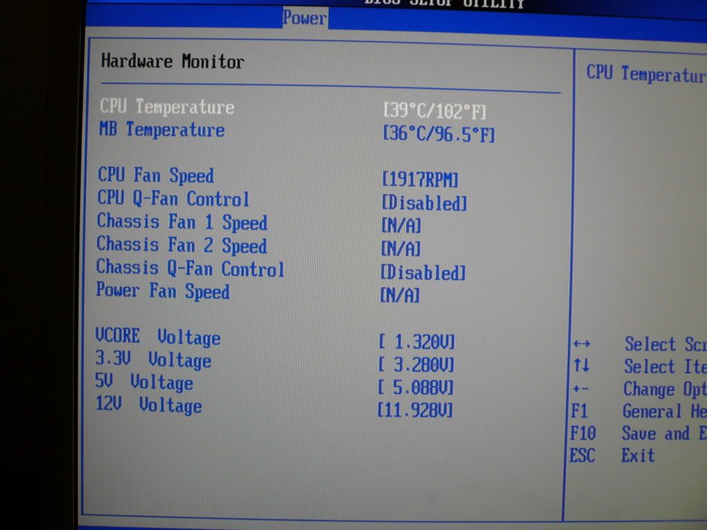

auber002b Σεπτέμβριος 29, 2008 Author #5 Σεπτέμβριος 29, 2008 Ναι μην φοβάσαι...έχω δεί κάτι P5K απλές να βαράνε 600άρια...Ασε τι υποστηρίζει...αφου είναι P35, τότε τα 400 fsb τα έχει...Το θέμα είναι αν η Zalman θα κρατήσει καλά τον Q σου? Δεν το βλέπω να πώ την αλήθεια...Επίσης από PSU τι έχεις?Τέλος για τα 3ghz που παίζεις τα 1,3 vcore είναι μια χαρά!-έχω ένα Chieftec 650W , αλλά το ζορίζω , 3 hdd , 1 8800GTX , 2 DVD-RW & 5 fans- το vcore στο bios το βρίσκει για την ακρίβεια 1.320v , να το αφήσω auto ή να το βάλω καρφωτά στο 1.320 ή και λιγο παραπάνω?- για να αλλάξω τη zalman 7700cu , τι προτείνεις τότε ? (για αέρα πάντα)

wacko_gr Οκτώβριος 2, 2008 #10 Οκτώβριος 2, 2008 Κατ'αρχήν δε χρειάζεται να αλλάξεις μητρική. Είναι μια χαρά. Δεύτερον, όπως ξαναειπώθηκε, κάθε επεξεργαστής είναι διαφορετικός. Το ότι του perp πήγε 3,6 με 1,4125, δε σημαίνει ότι και ο δικός σου θα το κάνει. Εσένα μπορεί να χρειαστεί περισσότερη ή λιγότερη τάση για τη ίδια συχνότητα(μάλλον περισσότερη, 1.4125 είναι σχετικά λίγα). Κρατώντας την τάση στο auto, την ανεβάζει η μητρική αυτόματα ανάλογα με το fsb, οπότε να τη ρυθμίζεις πάντα χειροκίνητα. Η ψύκτρα πάντως δε θα σε καλύψει, είναι λίγο παλιά. Περιμένουμε αποτελέσματα...Καλή επιτυχία..
auber002b Οκτώβριος 15, 2008 Author #11 Οκτώβριος 15, 2008 Κατ'αρχήν δε χρειάζεται να αλλάξεις μητρική. Είναι μια χαρά. Δεύτερον, όπως ξαναειπώθηκε, κάθε επεξεργαστής είναι διαφορετικός. Το ότι του perp πήγε 3,6 με 1,4125, δε σημαίνει ότι και ο δικός σου θα το κάνει. Εσένα μπορεί να χρειαστεί περισσότερη ή λιγότερη τάση για τη ίδια συχνότητα(μάλλον περισσότερη, 1.4125 είναι σχετικά λίγα). Κρατώντας την τάση στο auto, την ανεβάζει η μητρική αυτόματα ανάλογα με το fsb, οπότε να τη ρυθμίζεις πάντα χειροκίνητα. Η ψύκτρα πάντως δε θα σε καλύψει, είναι λίγο παλιά. Περιμένουμε αποτελέσματα...Καλή επιτυχία..λοιπόν λοιπόν...βρίσκοντας μετά από μέρες λίγο χρόνο για πειράματα , ανέβασα το fsb από 333 μέχρι 370 η πρώτη γρήγορη παρατήρηση είναι πως το vcore και από το bios και από cpuz/coreTemp/Rightmark είναι το ίδιο με πριν! δεν θα έπρεπε να αλλάξει ?η δεύτερη πως οι θερμοκρασίες ανεβήκανε αρκετά , σε idle πλέον ξεκινάνε από τα 44 (πριν 37) και όταν έτρεξα orthos κτλ. ανέβαινε πολύ γρήγορα μέχρι που το σταματούσα.προχωράω έτσι σε αγορά μιας καλύτερης ψύκτρας (π.χ. True Black120 / Xigmatek) αναγκαστηκά.επίσης έχω την δυνατότητα να αλλάξω m/b χωρίς κάποια επιβάρυνση , από το Asus P5k (p35) που έχω τώρα στο Asus P5Q (p45) , θα βοηθήσει κάπου ? είναι καλύτερο ή όχι ?
