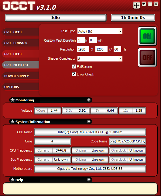

LeoNaXe Σεπτέμβριος 13, 2011 Author #33 Σεπτέμβριος 13, 2011 αυτή η εικόνα σας φαίνεται σωστή ρε μάγκες? δείτε λίγο τα voltage και τα παρακάτω...

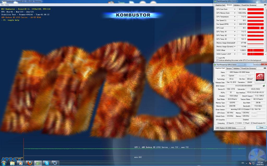

LeoNaXe Σεπτέμβριος 14, 2011 Author #34 Σεπτέμβριος 14, 2011 τελικά κατάφερα να την clockάρω (όχι τόσο ψηλά γιατί δεν το χρειάζομαι) και να την σταθεροποιήσω χωρίς να έχει κανένα πρόβλημα. έχω ξεκλειδωμένα τα shader και δουλεύει σε συχνότητες 901/1350 χωρίς κανένα πρόβλημα με max temp 72 βαθμούς σε πυρήνα και 76 σε μνήμες. και μια εικόνα απο το stresstest που το άφησα πάνω απο 1 ώρα ευχαριστώ πολύ τον yancar για την βοήθεια

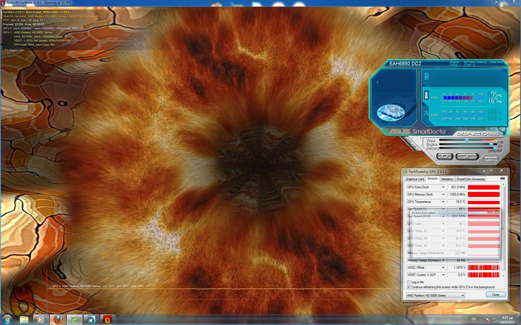

LeoNaXe Σεπτέμβριος 14, 2011 Author #35 Σεπτέμβριος 14, 2011 έκανα πάλη τεστ με το furmark και έβγαλε περισσότερη θερμοκρασία έβγαλε max 77 βαθμούς στον πυρήνα και 85 στην μνήμες σε συχνότητες 921/1350 και 1,1875volt (fanspeed 85%) τώρα φαντάζωμαι η κάρτα θα είναι αρκετά stable με αυτές της θερμοκρασίες και συχνότητες
