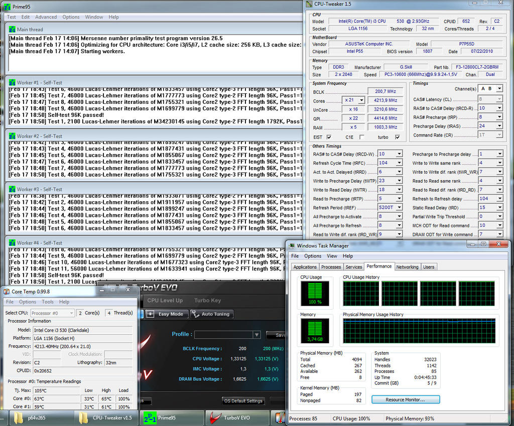

λοιπον, ενα βασικο εργαλειο ειναι το CPU-Tweaker. Eιναι σαν cpu z και memset μαζι.
δευτερον, κατεβασε το prime 26,5. Ειναι οptimized για i3/i5/i7.
Prime τρεχουμε blend για κανενα 3ωρακι...
Παρε ενα excel με τα βηματα που ειχα ακολουθησει εγω για να φτασω στα 4200.
[ATTACH]13666[/ATTACH]
και εδω τα stable settings μου.
