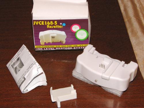

ngt Οκτώβριος 10, 2008 #7 Οκτώβριος 10, 2008 Βασικα το thread ηταν αφρομη να θυμηθω οτι πρεπει να παρω εναν resetter... Το μονο που μου μενει ειναι να αδειασουν καπως τα μελανια για να το χρησιμοποιησω... Δοκιμασα ενα εντελως αδειο Τ0711 9pin απο τον EPSOΝ που λεει οτι ειναι συμβατο αλλα δειχνει οτι δεν "μηδενιζει". Μαλλον καηκε το τσιπακι επανω στο μελανι λογω αδειασματος. Ειδωμεν... Α και ΤΙΜΗ 12,46 Ευρω με την τοτε ισοτιμια Ευρω/δολλαριου
perikles Ιανουάριος 28, 2009 #8 Ιανουάριος 28, 2009 Απο που αγόρασες τον μηδενιστή?Ειναι σίγουρα για Τ0711?
iakinthos Φεβρουάριος 8, 2009 #9 Φεβρουάριος 8, 2009 Απο που αγόρασες τον μηδενιστή?Ειναι σίγουρα για Τ0711?ρίξε μια ματιά εδώ:http://www.inkline.gr/inkjet/pricelist/items/
