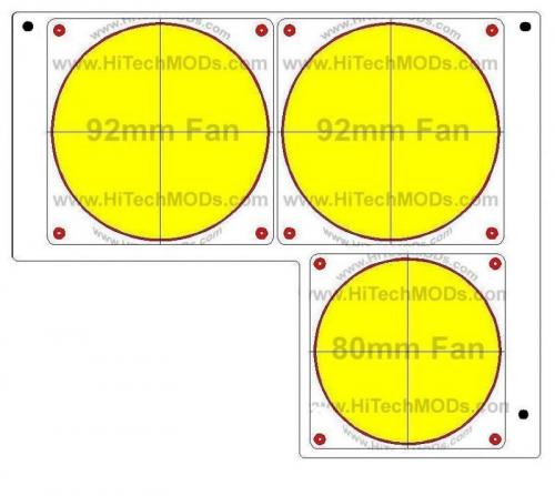

haris1984 Δημοσιεύτηκε Σεπτέμβριος 19, 2008 #1 Δημοσιεύτηκε Σεπτέμβριος 19, 2008 λοιπον. αν και εχω μεινει καπως πισω τεχνολογικα, ειπα να κανω ενα δωρο για το παλιοσκυλο την dfi nf4 που με εχει βγαλει ασπροπροσωπο ολον αυτο τον καιρο. λοιπον εχω κανει ενα σχεδιακι για ενα συστημα ψυξης απο πλεξι το οποιο θα καθεται σε 3 βιδες της μητιρκης (πανω αριστερα, πανω δεξια και μεση δεξια) και θα συγκρατει 3 ανεμιστηρες για ψυξη των μνημων, των mosfet και λογικα και του northbridge. το σχεδιο φαινεται παρακατω και ηθελα να μου πειτε αν πιστευετε οτι πρεπει να αλλαξω κατι. το θεμα ειναι οτι δεν εχω εργαλεια για να κανω αυτη τη δουλεια και ψαχνω ή καποιον που να εχει τα εργαλεια να με βοηθησει ή καποιον μαστορα να μου το φτιαξει. οποιος μπορει να προτεινει κατι ειμαι ολος αυτια.
mitro_891416003254 Σεπτέμβριος 20, 2008 #2 Σεπτέμβριος 20, 2008 Πολύ καλή σκέψη... Εγώ σε ρωτήσω αν οι αποστάσεις είναι σωστά μετρημένες από το cooler της cpu η αν θα ακουμπάει ... Τώρα για το Plexi μπορείς να πας σε ένα μαγαζί με αυτό το σχέδιο που έχεις και τις σωστές διαστάσεις τρύπες και τα σχετικά και να στο κόψουν δεν είναι τπτ αυτό...
haris1984 Σεπτέμβριος 20, 2008 Author #3 Σεπτέμβριος 20, 2008 ειμαι με νερο αρα δεν παιζει προβλημα με την ψυκτρα του επεξεργαστη.οι τρυπες για τους ανεμιστηρες με προβληματιζουν μονο. τα υπολοιπα γινονται σε 2 λεπτα απο καποιον που ξερει
tasosmos Σεπτέμβριος 20, 2008 #5 Σεπτέμβριος 20, 2008 Το πλεξι μπορεις να το παραγγειλεις σε ενα μαγαζι που φτιαχνουν επιγραφες κτλ και να στο φτιαξουν οπως το θες, βεβαια δεν ξερω ποσο θα σε χρεωσουν αλλα αφου δεν εχεις ηδη εργαλεια μαλλον σε συμφερει.Για την τοποθετηση λογικα μπορεις να το κανεις με αποστατες και ντιζες βιδωνοντας ενα αποστατη πανω απο την μητρικη και την ντιζα πανω του.

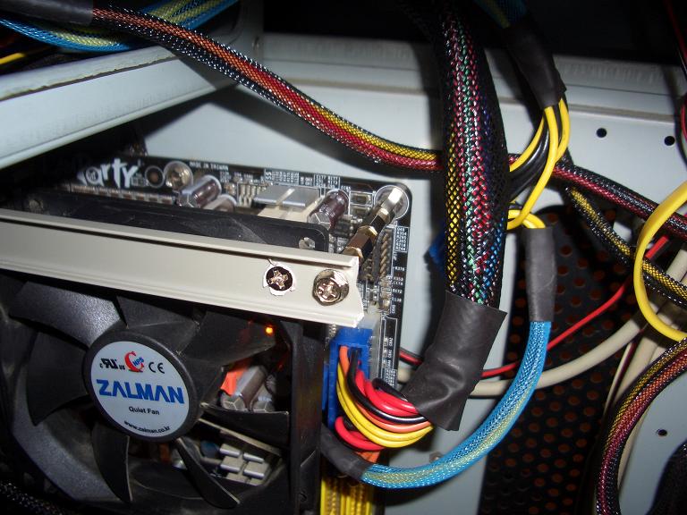

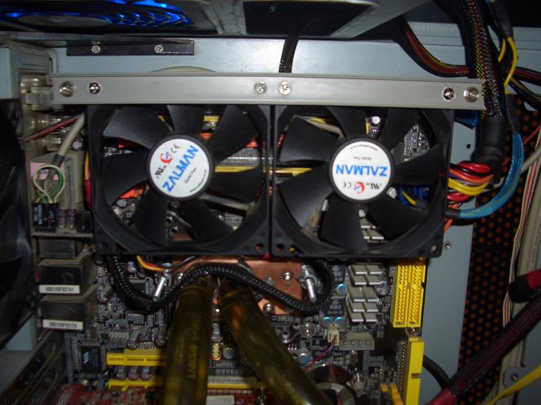

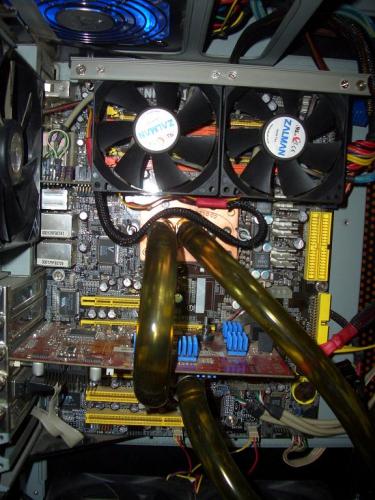

haris1984 Σεπτέμβριος 20, 2008 Author #6 Σεπτέμβριος 20, 2008 βρεθηκε μια λυση τελικα. πολυ πιο απλη απλα δεν μου αρεσει τοσο εμφανισιακα. και το καλο ειναι οτι τελικα δεν χρειαζεται 3ος ανεμιστηρας γιατι τα μοσφετ παραμενουν κρυα και ετσι. προσωρινα φαινεται να δουλευει μια χαρα.

haris1984 Σεπτέμβριος 21, 2008 Author #8 Σεπτέμβριος 21, 2008 το λαμακι θα το στρογγυλεψω στις γωνιες του, θα το βαψω μαυρο και θα το βαλω απο τη μεσα μερια των ανεμιστηρων. ετσι θα φαινονται μονο τα αυτακια του.μια ερωτηση τωρα για να μην ανοιγω νεο θεμα.τι σπειρωμα εχουν οι βιδες που χρειαζονται για να στηριξω τους ανεμιστηρες σε ψυγειο black ice extreme?χρειαζομαι σε διαφορα μηκη απλα δεν μπορω να βρω στην εργαλειοθηκη καποια βιδα που να εφαρμοζει σωστα :S
