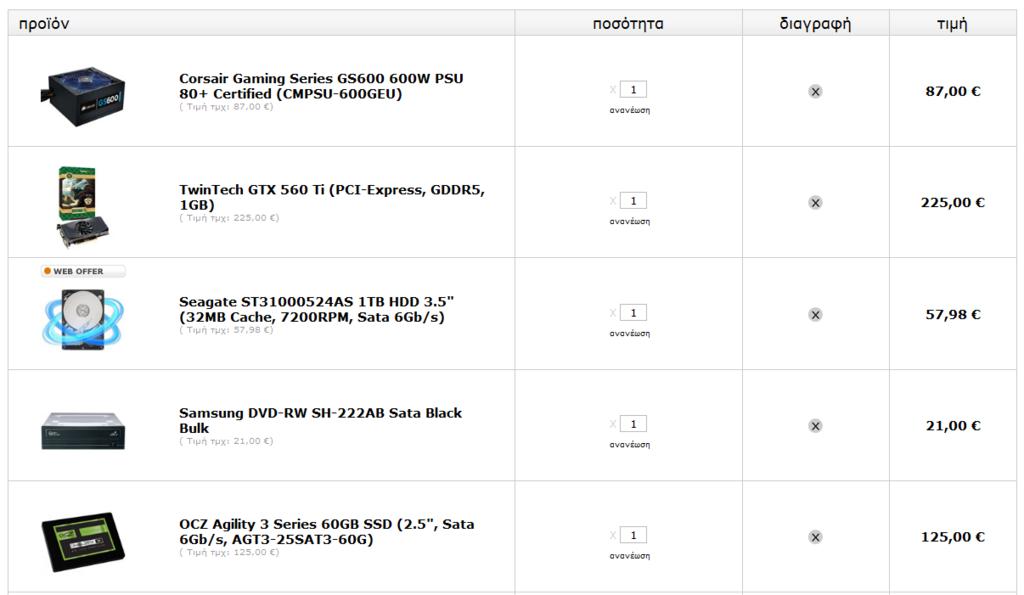

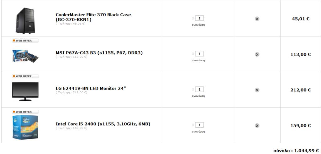

GeorgeVasil Αύγουστος 16, 2011 #5 Αύγουστος 16, 2011 Μνήμες http://www.memoryc.com/products/description/8GB_G_Skill_DDR3_PC3_12800_1600MHz_Sniper_Series-9_9_9_24-Dual_Channel_Low_voltage_1_25V/index.html Μην πάρεις Pc χωρις SSD. Nτακς βγαινει ~ 100αρι παραπανω αλλα.. [ATTACH]10252[/ATTACH] [ATTACH]10251[/ATTACH]
Zenon Αύγουστος 16, 2011 Author #6 Αύγουστος 16, 2011 καλημέρα GVερωτήσεις για την πρόταση σουείμαι εντάξει με κάρτα της nvidia ενώ ακούω συνέχεια για ATI?η μητρική της msi που την κακολογείς για oc είναι εντάξει για εμένα?η 24αρα οθόνη μήπως μου πέσει λίγο μεγάλη (στις αποστάσεις του γραφείου μου, μην στραβωθούμε ρε αδερφέ)? σκεφτόμουν λίγο μικρότερηο δισκος της seagate τι λέει? τους θυμάμαι που τους αγοράζαμε το 1998 αλλά μετα δεν έχω ξαναδουλέψει μαζί τους.ένα κουτάκι που έχει το πλαίσιο της cm το silencio είναι καλύτερο ή τζαμπα τα λεφτά?χρειάζομαι καλύτερη ψύξη στον επεξεργαστή?
GeorgeVasil Αύγουστος 16, 2011 #7 Αύγουστος 16, 2011 καλημέρα GVερωτήσεις για την πρόταση σουείμαι εντάξει με κάρτα της nvidia ενώ ακούω συνέχεια για ATI?η μητρική της msi που την κακολογείς για oc είναι εντάξει για εμένα?η 24αρα οθόνη μήπως μου πέσει λίγο μεγάλη (στις αποστάσεις του γραφείου μου, μην στραβωθούμε ρε αδερφέ)? σκεφτόμουν λίγο μικρότερηο δισκος της seagate τι λέει? τους θυμάμαι που τους αγοράζαμε το 1998 αλλά μετα δεν έχω ξαναδουλέψει μαζί τους.ένα κουτάκι που έχει το πλαίσιο της cm το silencio είναι καλύτερο ή τζαμπα τα λεφτά?χρειάζομαι καλύτερη ψύξη στον επεξεργαστή?Η Συγκεκριμενη ειναι οτι καλυτερο στα λεφτα της. Ακους για ΑΤi αλλα για τις ακριβοτερες 6950/70 κτλ.Ο καθενας "κακολογει" μητρικες για δικους του λογους. Για την χρηση που θα κανεις εσυ (εστω και για ενα αξιοπρεπες ΟC στα 4 + ) ειναι μια χαρα.Η οθονη παλι ειναι Value For money..και εγω την δικια μου στους <30 ποντους την εχω..ειναι καθαρα θεμα συνηθειας.Οι δισκος ειναι καθαρα οτι σου κατσει πλεον.Αν ειναι να δωσεις λεφτα για κουτι παρε αυτο : http://www.plaisio.gr/Computers/Hardware/PC-Cases/CoolerMaster-690-II-Advanced-Black-Case-RC-692-KKN2.htmΑν μπορεις να παρεις τα parts απο διαφορετικα μαγαζια..θα ειναι οτι καλυτερο γιατι θα γλυτωσεις $$.Στο memoryc αν εχεις εταιρικό αφμ αγοραζεις χωρις VAT.
