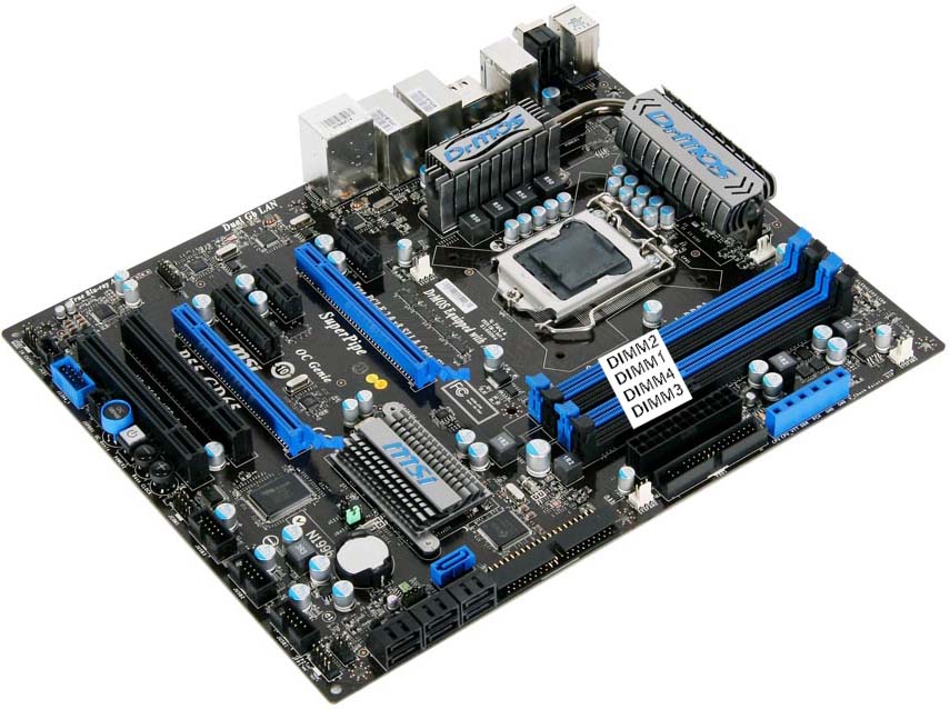

Κατα δευτερον MSI MY ASS! κοιταω τωρα το manual και κοντευουν να μου πεσουν τα μαλλια.
εχουν κανει σουπερ ντουπερ ηλιθιοτητα και τα καναλια στα dimm ειναι οπως να ναι. Με βαση το manual τα καναλια εχουν την εξης σειρα:
Τι μπορεις να κανεις...
1) ψαξε να βρεις ενα αλλο κιτακι μνημες για να δοκιμασεις.
2) δοκιμασε ολα τα στικακια το καθενα ξεχωριστα στο dimm 1 (μαυρο)
3) εαν το παραπανω δεν δουλεψει, δοκιμασε να μπουταρεις με ενα στικακι σε οποιοδηποτε σλοτ μπουταρει και βαλε manually τις ρυθμισεις για τις μνημες αλλα και το vdimm. μετα ξαναδοκιμασε να μπουταρεις με μια ραμ στο dimm 1.
ξεκινα με αυτα και βλεπουμε.
Νταξ DFI ειχαμε, κατι μαθαμε :D
EDIT!
Φανταζομαι πως πριν ειχες AMD, στους intel για να παιξει το Dual channel δεν βαζεις τις μνημες στα 2 πρωτα, αλλα στα 2 που εχουν το ιδιο χρωμα. Δηλαδη σε εσενα, εαν παιξει τελικα ενα στικακι στο dimm 1, μετα μην δοκιμασεις να βαλεις το δευτερο στο dimm 2 (μπλε), αλλα στο dimm 3, Που ειναι και αυτο μαυρο. ;)
