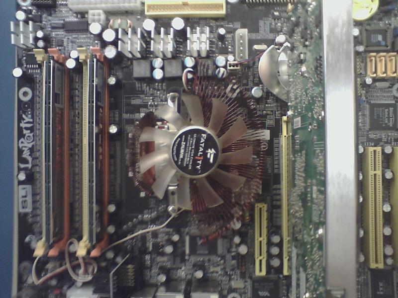

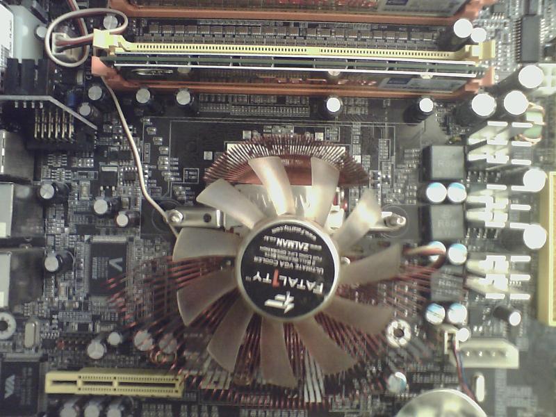

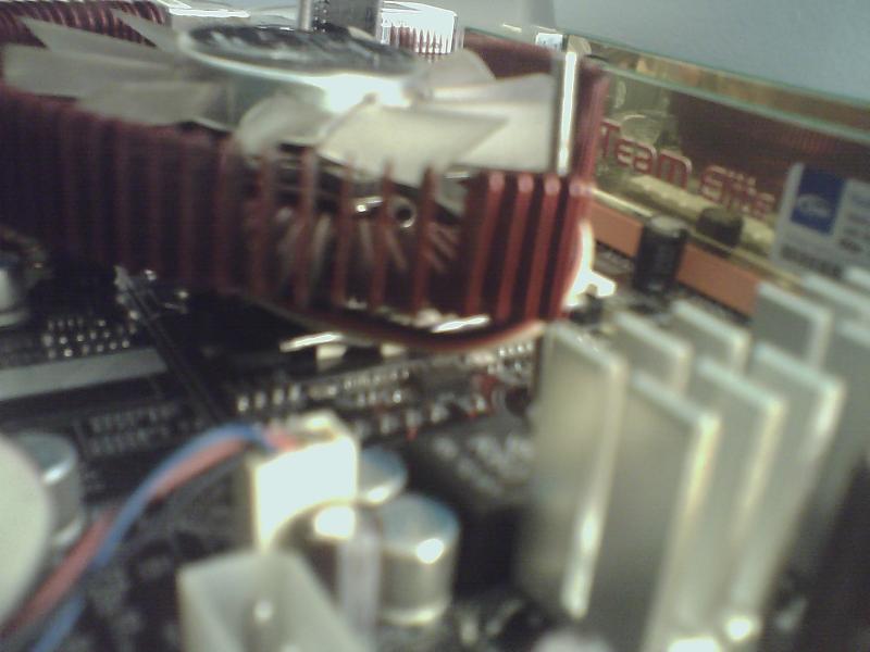

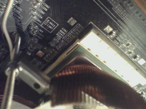

noone85 Σεπτέμβριος 22, 2008 Author #16 Σεπτέμβριος 22, 2008 Σας ανέβασα και τις φωτογραφίες να το δείτε.
Dante80 Σεπτέμβριος 23, 2008 #17 Σεπτέμβριος 23, 2008 I like it....μόλις βρήκα τι θα κάνω την VF900 μου, μόλις αλλάξω κάρτα γραφικών...κατεβαστήρι, here we go!...:worship:
mech5107 Σεπτέμβριος 23, 2008 #18 Σεπτέμβριος 23, 2008 Ωραία πατέντα...και καλά δουλεύει και ωραία φαίνεται...Το κόκκινο της fatal1ty δένει καλά με το μαύρο της dfi...Well Done:T:
