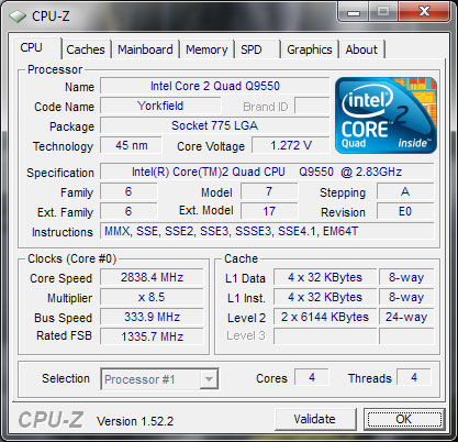

Άσχετο.. αλλά να κάνω μια ερώτηση; Εμένα στο auto όλα η μητρική δίνει στον επεξεργαστή 1.272V! Κάπου στο topic διάβασα ότι δεν θέλει πάνω από 1,0~1,2! Τι παίζει ρε παιδιά; Μήπως τα έχω μπερδέψει εγώ;
(μητρική Asus p5ke wi-fi )
  biker έγραψε:
κοιτα ποσο ειναι το vid σου απο το coretemp κ ρυθμησε το χειροκινητα στο bios .
